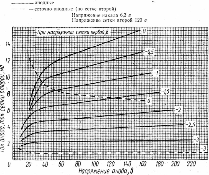

      Досліджуємо режим. За відсутністю вхідного сигналу, на 9-му діапазоні, з від’єднаною антеною, налаштований подалі від ділянок де є активність станцій. Чутливість приймача значно зросла і він доволі впевнено приймає станції навіть без антени, особливо коли стоїть на столі ‟голий, без пальта‟, а присутність сигналів на вході викликає зміну напруг що вимірюються.
       АРП вимкнено, вхідні сигнали відсутні: Ug2=105B, Ug1=-1.5B (може трошки відрізнятись залежно від напруги встановленої резистором R4-5). На вхідних характеристиках бачимо, що лампа працює з близькою до максимальної крутизною. Але струм екранної сітки не близько 3мА, а (220-105)/51кОм=2.25мА, що зрозуміло, бо наша екранна напруга не 120В, а 105. Для себе відмічаємо, що без впровадженого дільника напруги АРП вона становить -2.5...3В при якій крутизна суттєво менша. На анодних характеристиках бачимо, що робоча точка влучила в зону де очікуються симетричні зміни анодного струму під впливом обох півхвиль вхідного сигналу.

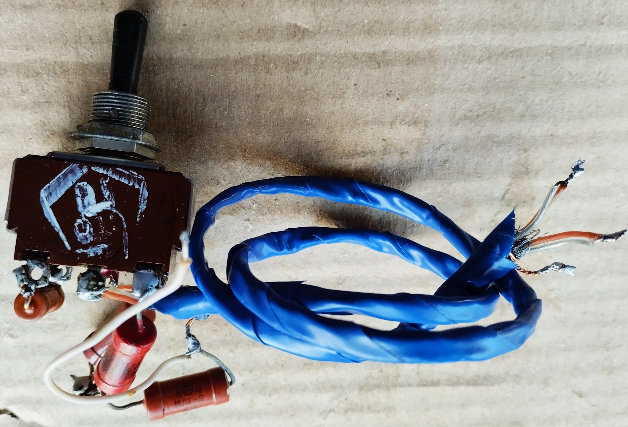

         Приїхав, огляд, вмикання. Перше що помічаю, виявляється є ще одне ‟покращення‟ — стрілка приладу контролю струмів у стані ‟вимк‟ бадьоро відхиляється від сигналу на вході.Друге — відчувається що приймач тупий навіть коли аттенюатор вимкнуто. В двох інших положеннях (тумблер виявився трьохпозиційним), як у американському кіні ‟тупий і ще тупіший‟, з явним погіршенням чутливості із зростанням частоти на 7-9 діапазонах. Це не дивно, бо у розрив входу приймача (C1-32,R1-3) з обох боків під’єднано по відрізку екранованого двожильного нч-дроту (дроти в екранах запаралелені, чим вдвічі збільшується ємність на землю) довжиною майже по 40см кожний з відсіку ПВЧ до передньої панелі де встановлено той тумблер.
         Елементи цього аттенюатора у вигляді чомусь 2-ватних резисторів МЛТ (мабуть тільки для додаткового збільшення паразитної ємності на землю) змонтовані на самому тумблері. Вилучення цього ‟покращення‟ і відновлення оригінальної схеми відразу допомогло, приймач почав глибше дихати і на вч-діапазонах. Ось так виглядає те що стояло:

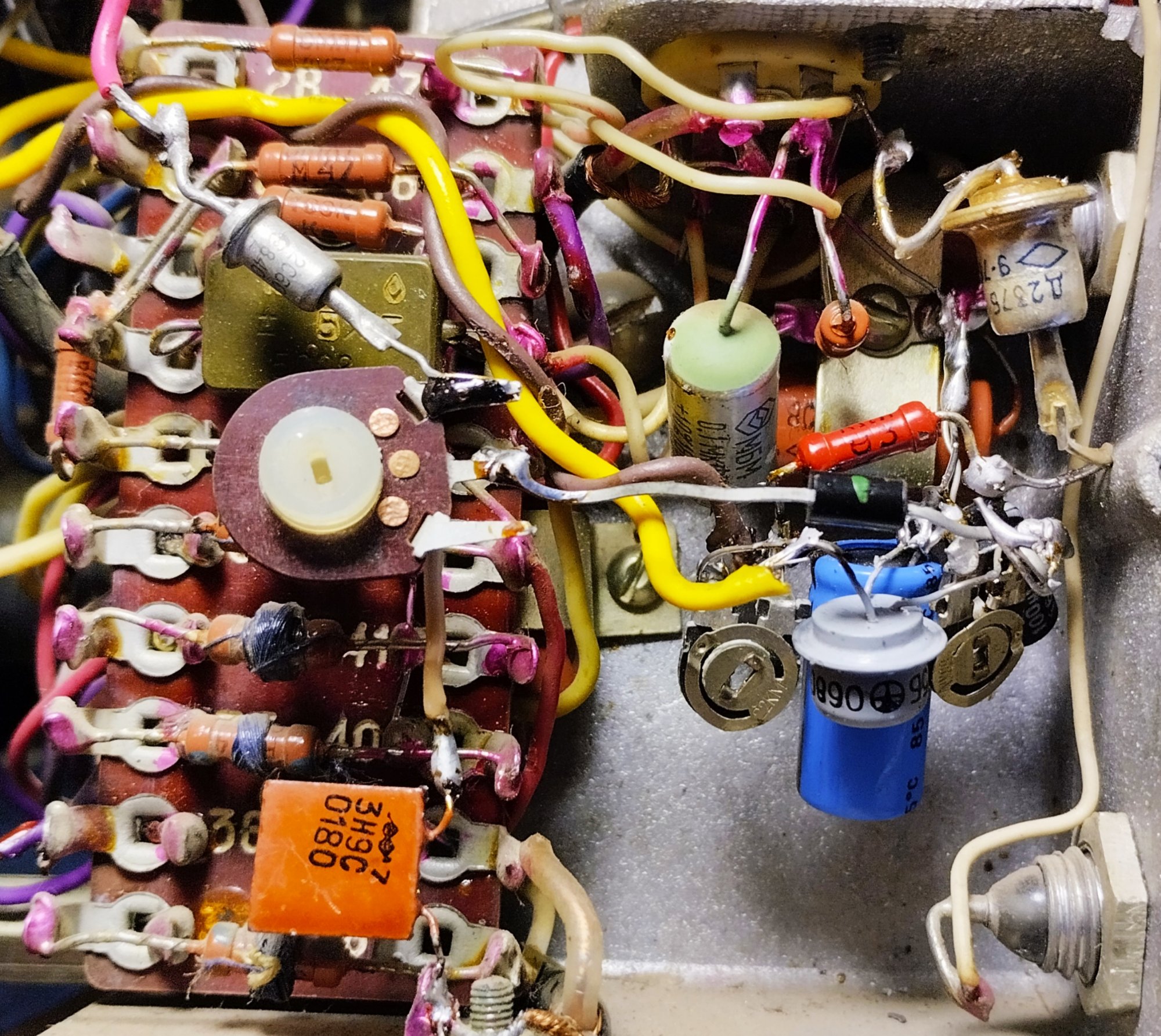

         Від перемикача контролю струмів помітні дроти які йдуть під кришку правого борту. Знімаю її і бачу у відсіку лампи 1-го каскаду УНЧ Л3-4 купу додаткових елементів з’єднаних за якоюсь складною схемою навісним монтажем який весь тримається на двох гнучких тонких дротах, а вся ця купа у небезпечному місці ізольована від штатних елементів шматком поролону. Здається це вимірювач нч-напруги який, треба визнати, непогано працював, стрілка індикатора поводила себе цілком адекватно. Але, все одно — нαχερ з пляжу!, бо я й так вже дуже злий і роздратований. Ось воно:

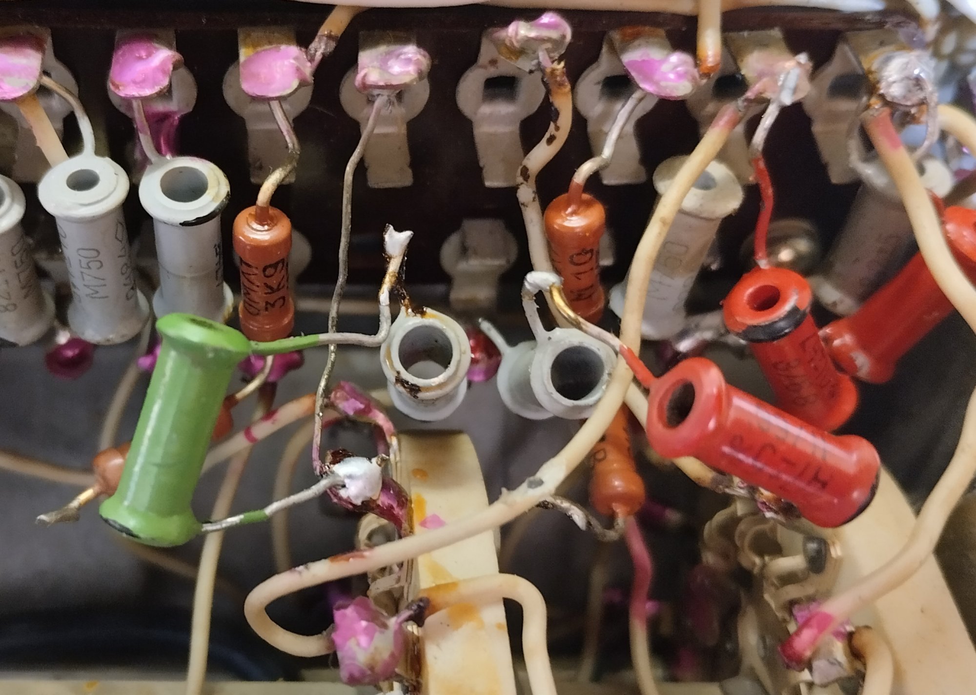

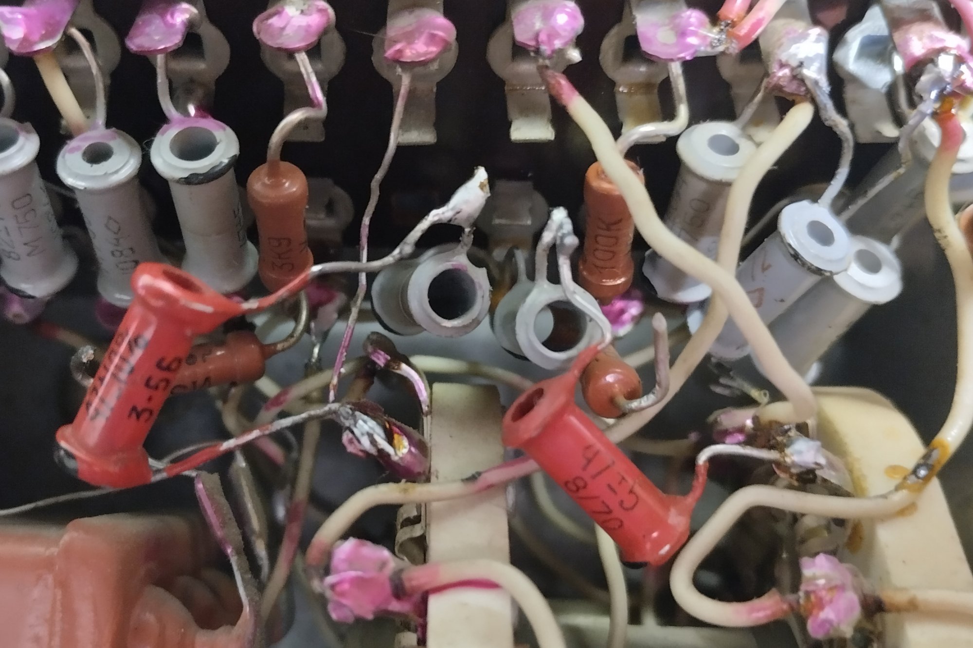

         Ну, і найгірше це третє: у положенні перемикача смуги ‟1.5‟ вона відчувається ширшою ніж у положенні ‟6‟, а у положенні ‟6‟ здається вужчою ніж має бути. Знімаємо кришку лівого борту, а тут взагалі повний капець: у двох відсіках відкусані штатні елементи, резистори і конденсатори фільтру основної селекції. Всі ті конденсатори, які на схемі марковані зіркою, тобто ті, номінали яких під час заводського регулювання ретельно підбираються. Деякі просто висять у повітрі, до деяких послідовно додані різнокольорові конденсатори. Дивіться:
         Особливо милуюся конденсатором зеленого кольору, для пустелі Сахара — саме те. На щастя, довжина відводів усіх елементів що були відкусані виявилася достатньою для відновлення оригінальної схеми і все стало на свої рідні місця.
         Крім того помітив ще один додатковий елемент, конденсатор паралельно штатному C2-60, мабуть з метою покращити роботу у режимах CW/SSB у намаганні збільшити напругу 3-го гетеродину на діоді Д2-2, який теж вилучив:
         Отже приймач виявився замість некопаного перекопаним доволі глибоко і зовсім не в тих місцях де я сам збирався його копати.
