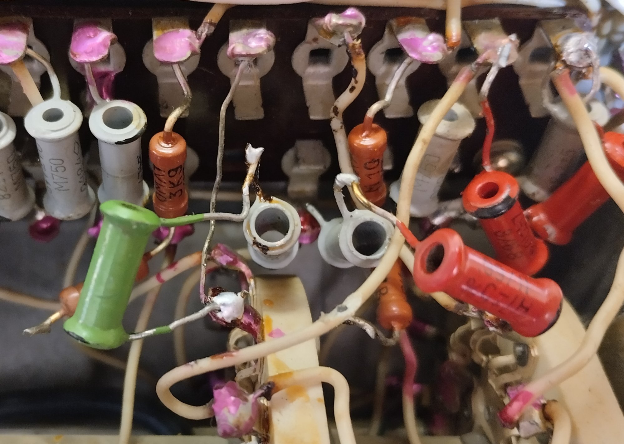

ХІ.
Другий змішувач.
В ньому, як і в першому змішувачі, застосовуємо замість 6А2П лампу 6Ж2П. Для цього перекидаємо відповідні елементи схеми на призначені для них відводи лампової панелі: R3-9 і кабель від другого гетеродину — на контакт 7, дрот від контуру L3-4,C3-7 – на контакт 1. Так само як і у попередньому випадку, узгоджуємо діапазон напруг АРП з характеристикою лампи додаванням резистора МЛТ0.5 100...150кОм від точки з’єднання R3-7,C3-9 на землю, утворюючи дільник напруги АРП приблизно 2:1. Вигляд внесених змін на фото:
Зауважимо, що другий змішувач, на відміну від першого, ‟має справу‟ із значно більшими по амплітуді вхідними сигналами. Тому, цікавлячись в першу чергу не його коефіцієнтом перетворення, а його лінійністю, спосіб живлення екранної сітки не змінюємо, для цього каскаду він не критичний і лампа буде нормально виконувати свою задачу. Крім того не доведеться знову виправляти індикацію струму цієї лампи, бо, як бачимо, і для цього змішувача індикатор реагує на ‟суміш‟ анодного і екранного струмів — дроти від контактів 18 і 35 теж ‟зустрічаються‟ на контакті 6 перемикача В-6(а).
Досліджуємо режим. За відсутністю вхідного сигналу, на 9-му діапазоні, з від’єднаною антеною, налаштований подалі від ділянок де є активність станцій. Чутливість приймача значно зросла і він доволі впевнено приймає станції навіть без антени, особливо коли стоїть на столі ‟голий, без пальта‟, а присутність сигналів на вході викликає зміну напруг що вимірюються.
АРП вимкнено, вхідні сигнали відсутні: Ug2=105B, Ug1=-1.5B (може трошки відрізнятись залежно від напруги встановленої резистором R4-5). На вхідних характеристиках бачимо, що лампа працює з близькою до максимальної крутизною. Але струм екранної сітки не близько 3мА, а (220-105)/51кОм=2.25мА, що зрозуміло, бо наша екранна напруга не 120В, а 105. Для себе відмічаємо, що без впровадженого дільника напруги АРП вона становить -2.5...3В при якій крутизна суттєво менша. На анодних характеристиках бачимо, що робоча точка влучила в зону де очікуються симетричні зміни анодного струму під впливом обох півхвиль вхідного сигналу.
При увімкненому АРП залежно від сили сигналу на вході і коефіцієнту підсилювання по ПЧ встановленому регулятором, напруга екранної сітки змінюється в діапазоні 80...180В, а її струм, відповідно, від 2.75мА (шум етеру) до 0.8мА (потужні сигнали). Напруга АРП на першій сітці лампи при цьому — від -2 до -6В. Судячи з характеристик, анодний струм змінюється від значень приблизно 5мА до близько 1мА.
Слухаємо етер, відчуваємо задоволення. Що отримали: на цьому етапі, за відчуттям, практично нічого. Все вже відбулося — зростання чутливості, збільшення динамічного діапазону, покращення роботи системи АРП (про вимірювання цих параметрів згодом). Решта — суцільна лірика, всі ці ‟вьіпльіваєт‟, ‟прозрачньій‟, ‟мяхкій‟, ‟ушлі на второй план‟, все це вже є і, дійсно, настав час сказати: ‟тєпєрь прійомнік нє узнать!‟.
Здається, помилки розробників все ж таки були і ми їх виправили. Дуже шкода що цей приймач, добре задуманий і якісно виготовлений, не зміг показати свої можливості і все своє життя проіснував з тавром другорядного допоміжного.

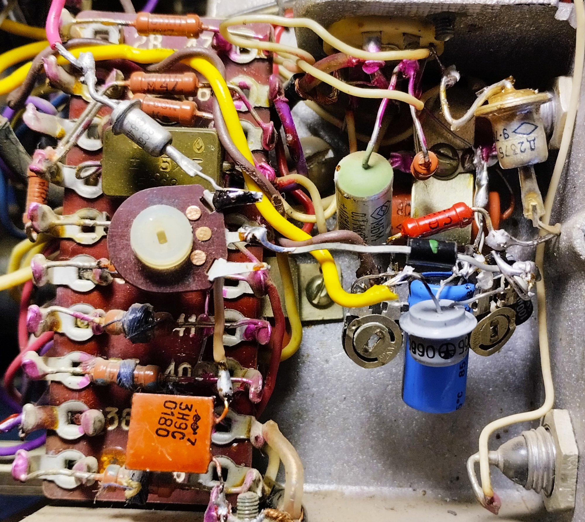

Бажання купити приймач яким зараз займаюся, супроводжувалось умовою щоб він був ‟некопаний‟. Такі довго не зустрічалися і ось, нарешті, з’явилась пропозиція яка хоч і не повністю задовільняла вимогу, але приймач у порівнянні з попередніми виглядав не погано окрім одного: на світлині було видно якійсь додатковий тумблер. Продавець стверджував що виріб повністю працездатний і має лише одне ‟покращення‟ — у нього доданий аттенюатор який ‟дуже добре працює‟. Деякий час були хитання, бо розчаровував зайвий, прямо на ‟обличчі‟ приймача, отвір для того тумблеру. Але погодився, бо дуже кортило і ціна була прийнятна.
Приїхав, огляд, вмикання. Перше що помічаю, виявляється є ще одне ‟покращення‟ — стрілка приладу контролю струмів у стані ‟вимк‟ бадьоро відхиляється від сигналу на вході.Друге — відчувається що приймач тупий навіть коли аттенюатор вимкнуто. В двох інших положеннях (тумблер виявився трьохпозиційним), як у американському кіні ‟тупий і ще тупіший‟, з явним погіршенням чутливості із зростанням частоти на 7-9 діапазонах. Це не дивно, бо у розрив входу приймача (C1-32,R1-3) з обох боків під’єднано по відрізку екранованого двожильного нч-дроту (дроти в екранах запаралелені, чим вдвічі збільшується ємність на землю) довжиною майже по 40см кожний з відсіку ПВЧ до передньої панелі де встановлено той тумблер.
Елементи цього аттенюатора у вигляді чомусь 2-ватних резисторів МЛТ (мабуть тільки для додаткового збільшення паразитної ємності на землю) змонтовані на самому тумблері. Вилучення цього ‟покращення‟ і відновлення оригінальної схеми відразу допомогло, приймач почав глибше дихати і на вч-діапазонах. Ось так виглядає те що стояло: Від перемикача контролю струмів помітні дроти які йдуть під кришку правого борту. Знімаю її і бачу у відсіку лампи 1-го каскаду УНЧ Л3-4 купу додаткових елементів з’єднаних за якоюсь складною схемою навісним монтажем який весь тримається на двох гнучких тонких дротах, а вся ця купа у небезпечному місці ізольована від штатних елементів шматком поролону. Здається це вимірювач нч-напруги який, треба визнати, непогано працював, стрілка індикатора поводила себе цілком адекватно. Але, все одно — нαχερ з пляжу!, бо я й так вже дуже злий і роздратований. Ось воно: Ну, і найгірше це третє: у положенні перемикача смуги ‟1.5‟ вона відчувається ширшою ніж у положенні ‟6‟, а у положенні ‟6‟ здається вужчою ніж має бути. Знімаємо кришку лівого борту, а тут взагалі повний капець: у двох відсіках відкусані штатні елементи, резистори і конденсатори фільтру основної селекції. Всі ті конденсатори, які на схемі марковані зіркою, тобто ті, номінали яких під час заводського регулювання ретельно підбираються. Деякі просто висять у повітрі, до деяких послідовно додані різнокольорові конденсатори. Дивіться: Особливо милуюся конденсатором зеленого кольору, для пустелі Сахара — саме те. На щастя, довжина відводів усіх елементів що були відкусані виявилася достатньою для відновлення оригінальної схеми і все стало на свої рідні місця.
Крім того помітив ще один додатковий елемент, конденсатор паралельно штатному C2-60, мабуть з метою покращити роботу у режимах CW/SSB у намаганні збільшити напругу 3-го гетеродину на діоді Д2-2, який теж вилучив: Отже приймач виявився замість некопаного перекопаним доволі глибоко і зовсім не в тих місцях де я сам збирався його копати.
Все описано так детально з декількох причин. Це поради (переважно самому собі): бути настирнішим і без засмучення перевіряти чи виконуються бажані умови, які удосконалення не треба робити, ну, й трохи графоманії теж, куди ж від неї дінешся ~;)
Ще є слабка таємна надія що автор ‟покращень‟ колись натрапить на цей допис і познайомиться з моєю оцінкою його витворів радіотехнічного мистецтва.
