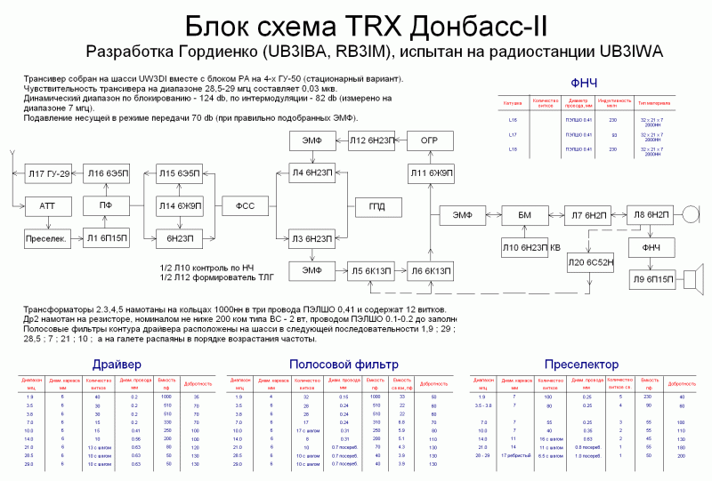

ДОНБАСС 2
Повідомлень: 653
Has thanked: 731 time
Been thanked: 146 times
Re: Каталог схем трансиверів.
  - uw3di 2016
ди.rar
(2.52 МіБ) Завантажено 1684 разів

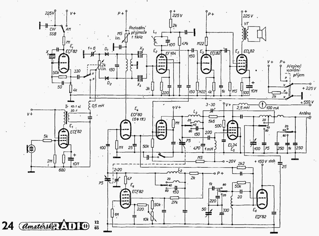

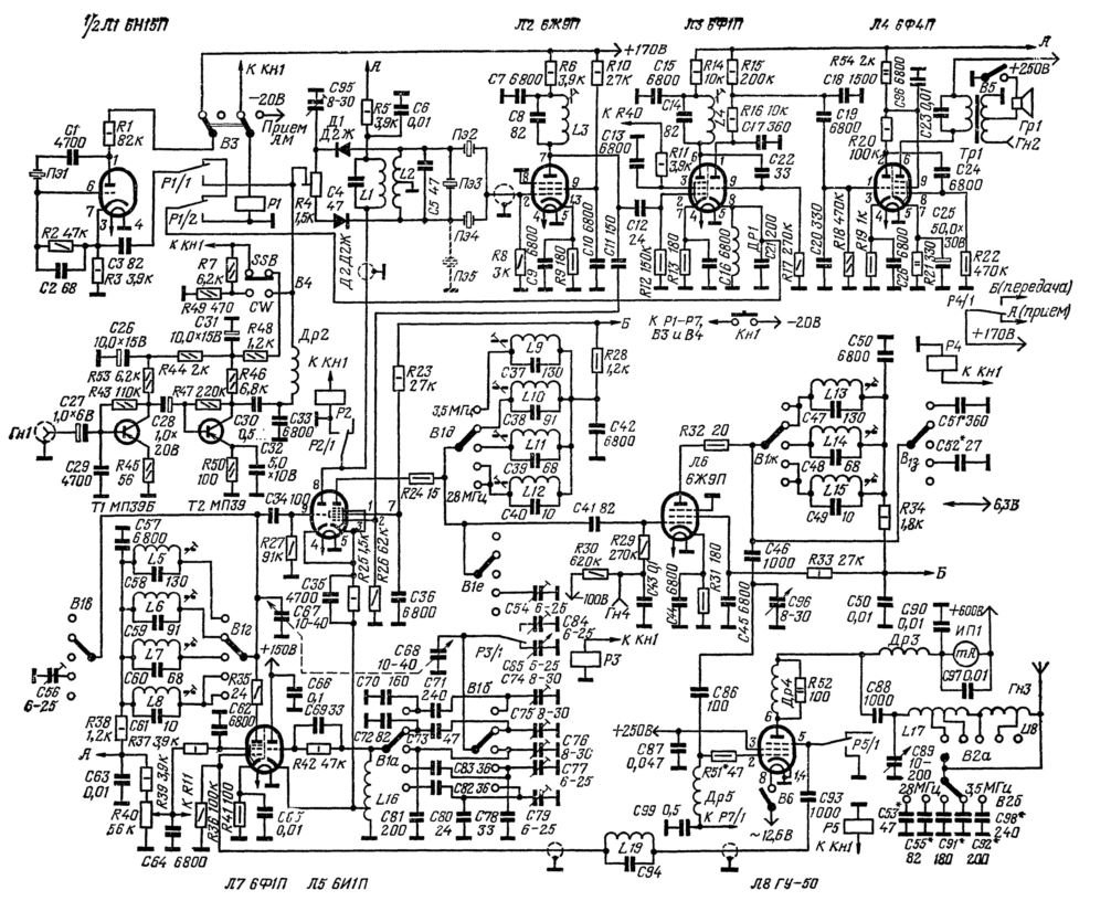

Трансівер Чуканова. Журнал Радіо, №10 1973 рік.
Але за 8 років до того був опублікований в чешському журналі трансівер на лампах, який явно слугував основою для трансівера Чуканова:

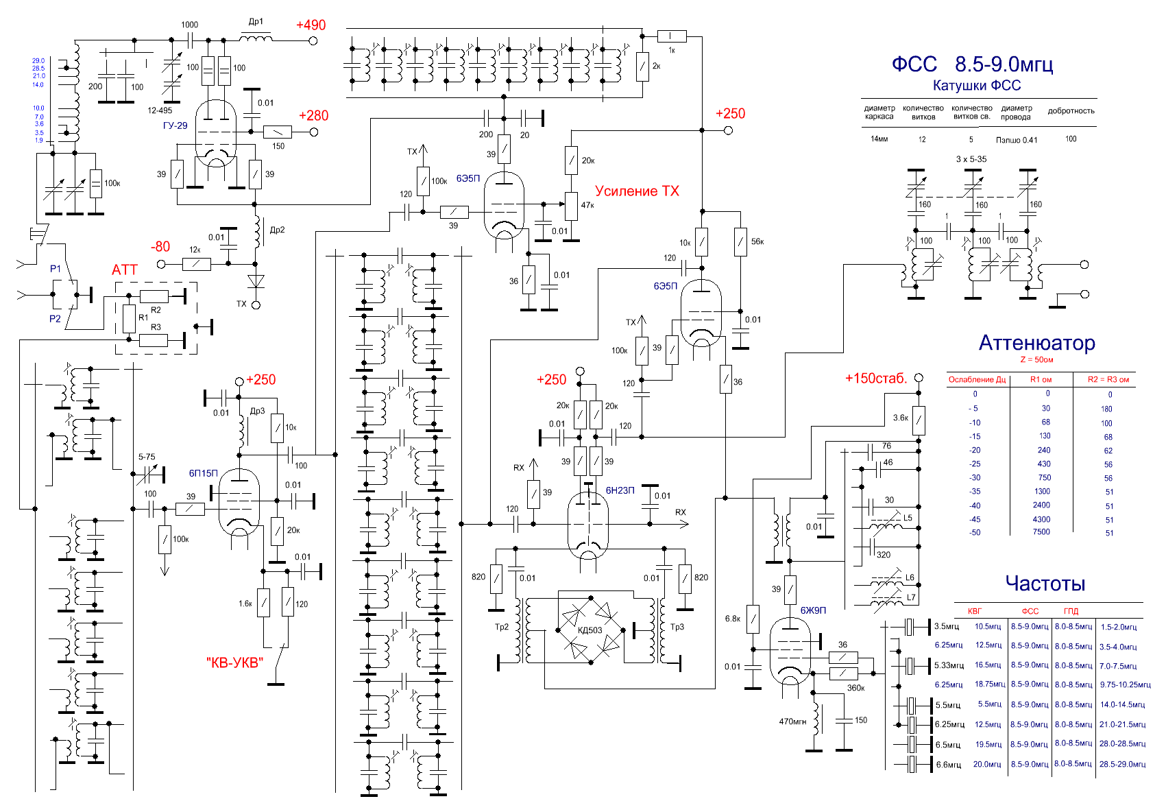

Ігор писав:Чет січня 01, 1970 4:22 amламп транс.JPG
Досить цікава та продумана схема. Звідки вона? Є десь опис на неї?

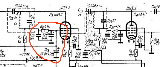

На мій погляд на схемі є помилка - С28 не потрібно з'єднувати з другою сіткою
Цікаве включення 6Ж2П у змішувачах - гетеродин на першу сітку, а сигнал на третю хоча начебто повинно бути навпаки
