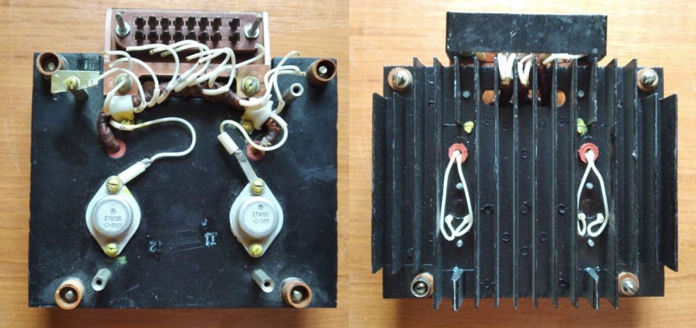

Давно в мене не було такого Різдва. Роботи навалилося більше, ніж очікувалося. На щось попаяти часу взагалі не було. Але германій на ГТ806 таки переніс до плати. По схемі майже без змін - дещо корекцію поправив.
Поки що не запускав - нема часу. Але буду рухатися як буде вільний час. Отже далі буде

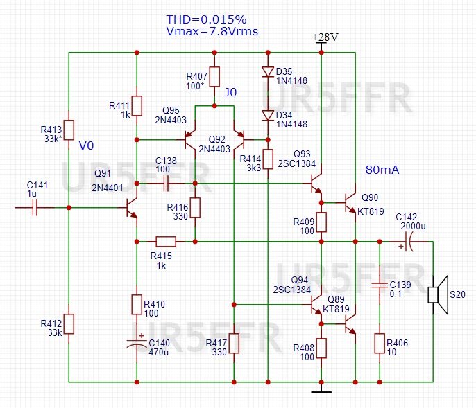

Купив колись такі чудові радіатори з встановленими КТ819Чекали вони свого часу та дочекалися
Вирішив зібрати на них підсилювач для літа, щоб не дуже грівся. Тим паче давно вже хотів випробувати одну специфічну схему з однаковими транзисторами у вихідному каскаді.

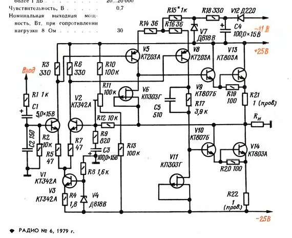

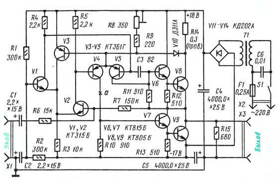

Перша публікація яка мені відома мабуть наступнаПотім була дуже відома схема Акулінічева у журналі Радіо №3/1980Я впевнений що така реалізація скоріше за все була скопійована з зарубіжних розробок, але не колупав це питання.
Як на мій погляд то на обох схема багато зайвих деталей
Тому я їх прибрав. Результат - дуже мінімалістична схема підсилювача с чудовими параметрамиЧастотний діапазон по рівню 3дб - 100кГц. Зменшувати його можна збільшивши ємність С138, але не треба, бо негативний зворотній зв'язок працює саме у широкій смузі. Струм спокою виставляється R407 на рівні 70-80мА. R413 керує постійною напругою на виході. Підбираємо щоб було половина живлення.

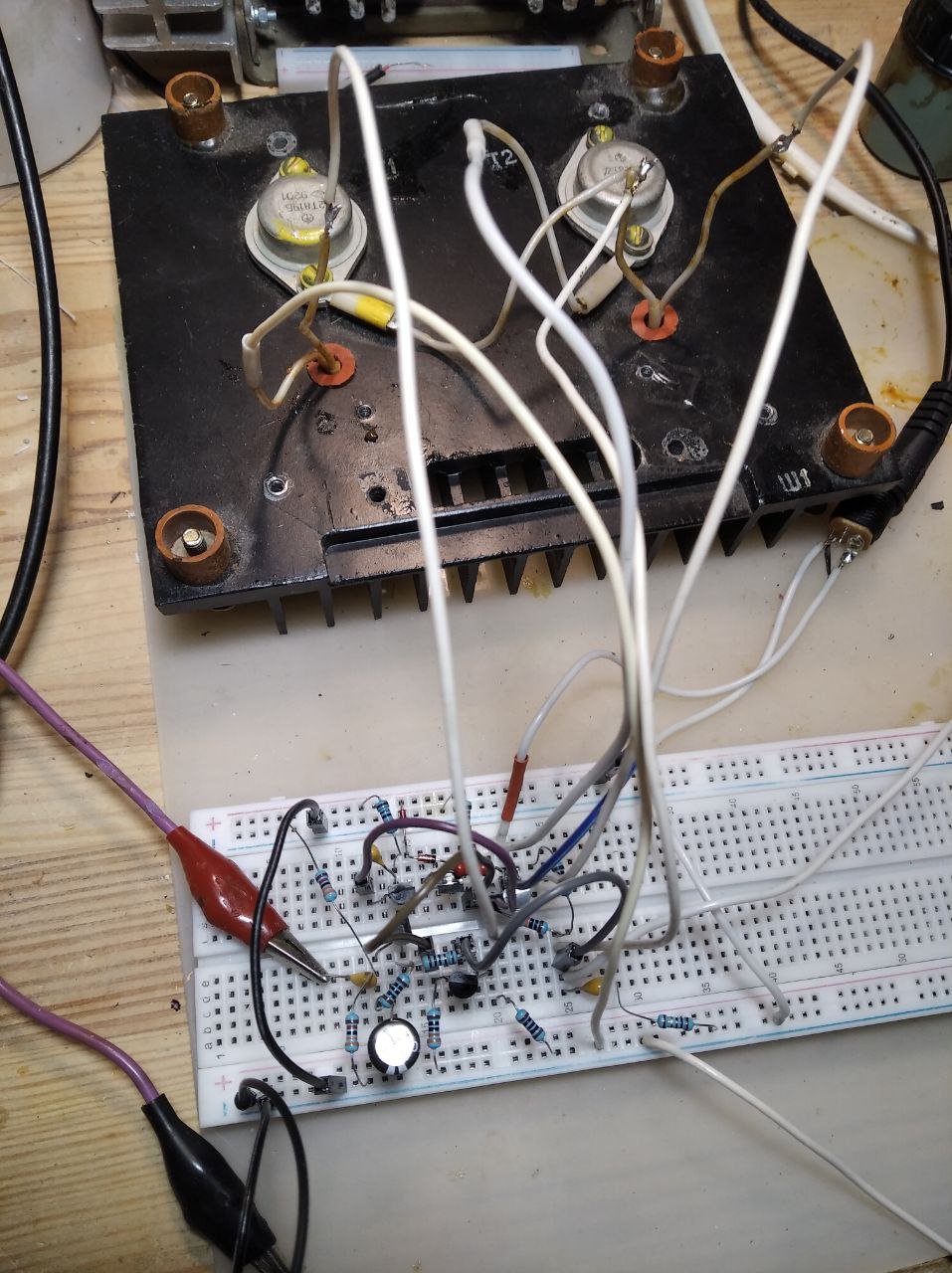

Схема була дуже швидко накидана на ардуїнівській макетці та запрацювала з першого разу.Буде час - буду переносити на друковану плату
