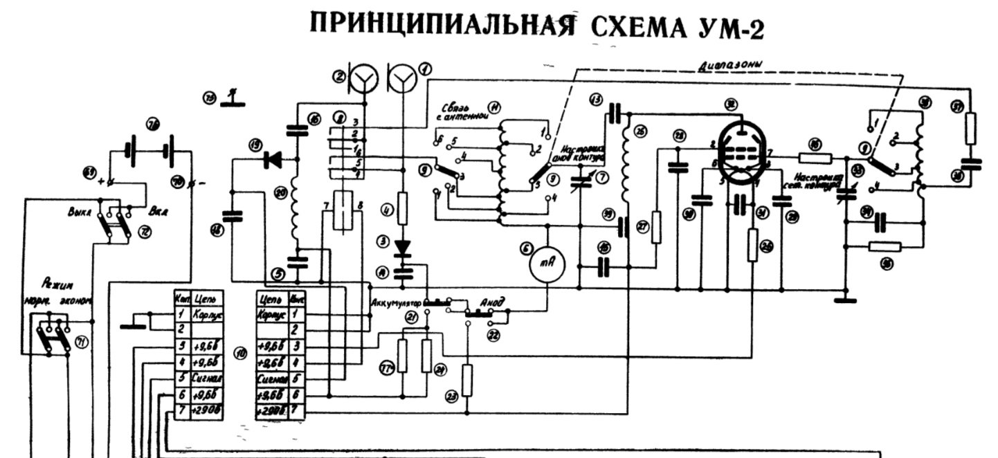

для р/ст р-105, 108, 109 існувала лінійка підсилювачів потужності: ум-1, ум-2, ум-3.
ум-1 - 6п15п, ум-2 - 6п23п, ум-3 - гу-50.

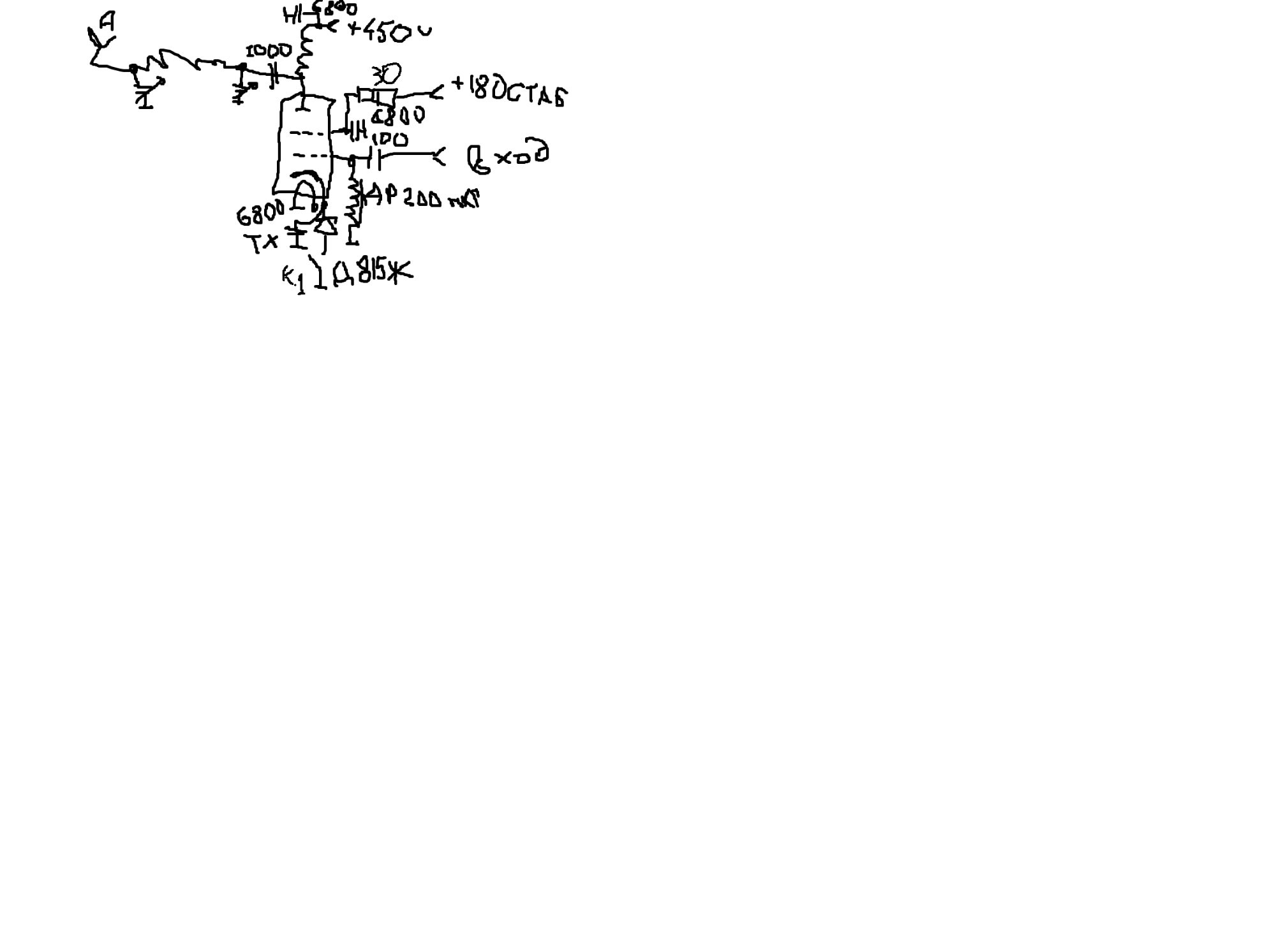

Може схему хто намалює підсилювача с драйвером?
Re: 6П31С в підсилювач потужності
будь ласка. помилки не перевіряв.
