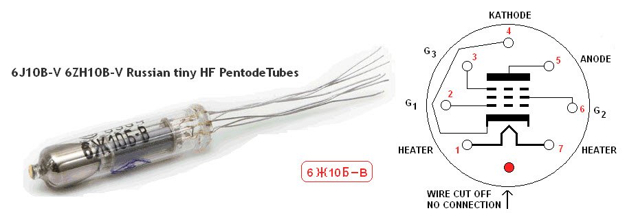

Така ж саме проблема з іншими пентодами 6Ж1БВ, 6Ж2БВ, 6Ж5БВ та 6Ж10БВ. У довідниках є розпіновка де виводи у рядок.
Вдалось знайти нумерацію для 6Ж2БВ виводи по колу - вона співпадає з 6К1БВ.
Також співпадає нумерація для 6Ж5БВ, 6Ж10БВ (посилання) та 6Ж1БВ (посилання)
6Ж5БВ выводы по кругу.jpg (51.43 Кіб) Переглянуто 43433 разів
6Ж1БВ выводы по кругу.jpg (47.16 Кіб) Переглянуто 43432 разів
Тобто сверхмініатюрні пентоди підвищеної надійності (літера В на кінці маркування) с виводами колом мають уніфіковану розпіновку

Що швидко вдалося знайти.
Виводи по колу - це лампи з позначенням в кінці літерою "Р" - 6Ж1Б-ВР.
Re: Довідкова література по лампам
Пенсіонер писав: ↑Чет серпня 17, 2023 12:16 pm Що швидко вдалося знайти.
Не співпадає накал. У ламп серії БВ з виводами колом накал на 1 та 7 виводах. Б-ВР мабуть десь існує, але мені такі не попадались. А ось такі БВ як я описав вище досить часто продають.
Я навів посилання де чоловік не тільки встановив цоколівку 6Ж1БВ, але й зібрав на цих лампах декілька схем. Тобто це перевірена інформація
