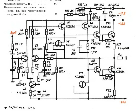

Перша публікація яка мені відома мабуть наступна
radio 6 1979.png (194.12 Кіб) Переглянуто 56276 разів

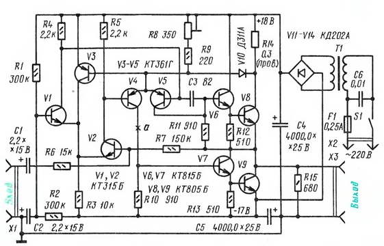

Потім була дуже відома схема Акулінічева у журналі Радіо №3/1980
aku 3 1980.png (170.34 Кіб) Переглянуто 56276 разів
Я впевнений що така реалізація скоріше за все була скопійована з зарубіжних розробок, але не колупав це питання.

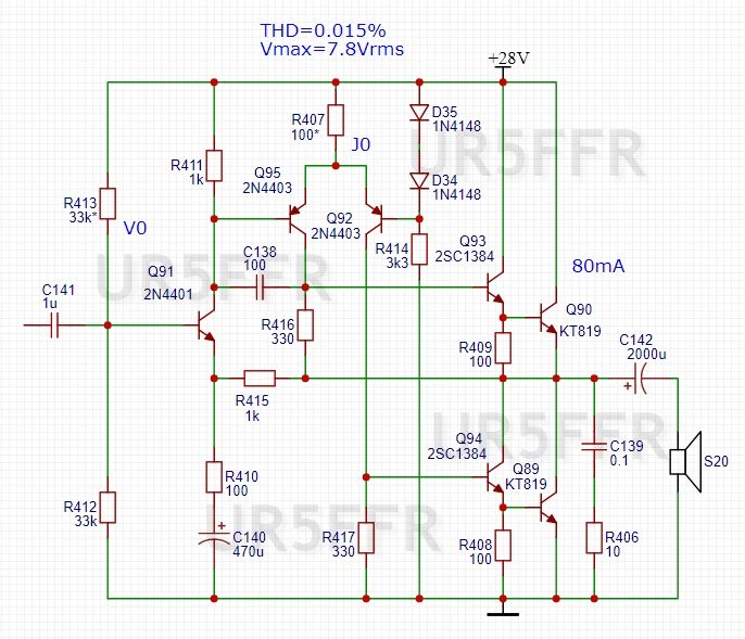

Як на мій погляд то на обох схема багато зайвих деталей :) Тому я їх прибрав. Результат - дуже мінімалістична схема підсилювача с чудовими параметрами
quasi-7 draft.jpg (99.66 Кіб) Переглянуто 56276 разів
Частотний діапазон по рівню 3дб - 100кГц. Зменшувати його можна збільшивши ємність С138, але не треба, бо негативний зворотній зв'язок працює саме у широкій смузі. Струм спокою виставляється R407 на  рівні 70-80мА. R413 керує постійною напругою на виході. Підбираємо щоб було половина живлення.
Схема була дуже швидко накидана на ардуїнівській макетці та запрацювала з першого разу.
Буде час - буду переносити на друковану плату
