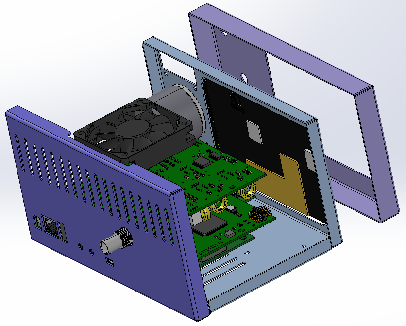

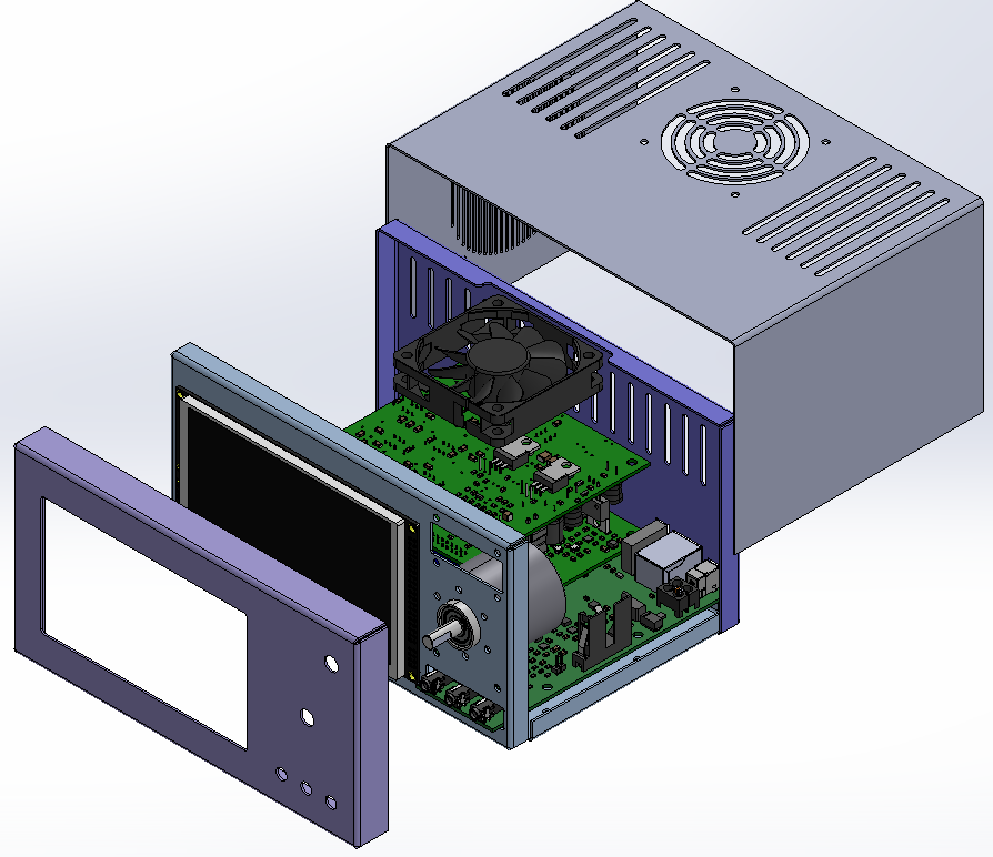

Спробував прикинути який корпус потрібен і зробив деякі креслення. Не знаю чи можливо зараз десь його виготовити, але проект вже є
Габарити Ш192хВ100хГ140. Розраховую що це буде листовий метал товщиною 1мм, задня, нижня і внутрішня перегородки анодована, верхня і передня - фарбомані. Динамік буде кріпитися всередині корпусу в пластиковій коробці, ймовірно, роздрукованій на 3д принтері. ПС. Радіатора на малюнку немає бо не знайшов готової 3д моделі, а сам вже трохи задовбався креслити . Він має бути під вентилятором.

ви маєте рацію. знайти виробника одного корпусу. напевно не можливо, але можна спробувати зателефонувати виробникам корпусів -https://mibox.com.ua/
