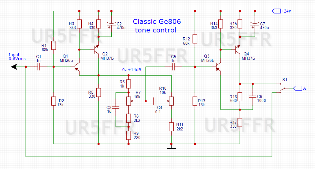

Вінтажному підсилювачу - вінтажний регулятор тембру :) Пасивний, виключно на германієвих транзисторах. Рівень спотворень не більший за 0,01%. Схема така
На Q1Q2 зібрано буферний каскад з низьким вихідним опором. Регулятор тембру на R7R10. Його "фішка" у тому що коли змінні резистори стоять у крайньому лівому положенні (на мінімумі) то він має абсолютно рівну АЧХ. У максимальному положенні підвищення НЧ/ВЧ становить 14дб. Коефіцієнт передачі пасивного регулятора тембру становить -9дб, тому після нього стоїть додатковий підсилювач на Q3Q4.
Резистори R7R10 мають лінійну характеристику. Їх номінал може бути іншим - при цьому інші резистори/ємності пропорційно змінюємо. Якщо резистори збільшуються то ємності - зменшуються. І навпаки.

Дякуємо за черговий шедевр! І знову тумбчка рулить :)
 Нахабно очікуємо друковані плати без смд, амідонів та інших витребеньок :) Вінтаж так вінтаж! (зверхнахабство).
 Знову декілька питань: 1.Чи не втратимо якість, коли піднімемо вихідну потужність підсилювача шляхом збільшення  напруги живлення,заміни передвихідних транзистрів на ГТ402-ГТ404 і т.д. Не для домашньої дискотеки,а для тупої (малочутливої) акустики.
2.З яких частот  починається суттєвий спад на низах?

NickName писав: Сер листопада 15, 2023 11:52 pmНахабно очікуємо друковані плати без смд, амідонів та інших витребеньок :) Вінтаж так вінтаж! (зверхнахабство).
Плату ще не малював. Звиняйте, але резистори будуть смдшні 1206 - в мене не хватає терпіння робити дірки та паяти виводні :)
Що буде при суттєвому підвищенні живлення треба міряти. Десь до 30-35в можна підняти нічого не змінюючи. ГТ402/404 більш високочастотні ніж МП - можливо буде потрібно збільшити ємність яка виконує частотну корекцію.

А у С2 і С7 полярність правильна?

NickName писав: Чет листопада 16, 2023 1:36 am А у С2 і С7 полярність правильна?
Правильна, але невірно позначена шина живлення - воно негативне а на схемі +24в. Повинно бути -24в

Є ГТ813,але щось підсказує,що МП26 і МП37 їх не розшатають.
А як що у темброблоці поставити ГТ310,наприклад(малошумні),С6 прийдеться корегувати?

Ut5lp писав: Суб листопада 18, 2023 1:15 pm Є ГТ813,але щось підсказує,що МП26 і МП37 їх не розшатають.
Це чому? Тут потужність невелика, тому досить і МПшек
Ut5lp писав: Суб листопада 18, 2023 1:15 pm А як що у темброблоці поставити ГТ310,наприклад(малошумні),С6 прийдеться корегувати?
На мій погляд це не має сенсу, тих шумів нема - це ж не мікрофонний підсилювач. Тут на вході 500-700мВ напруги

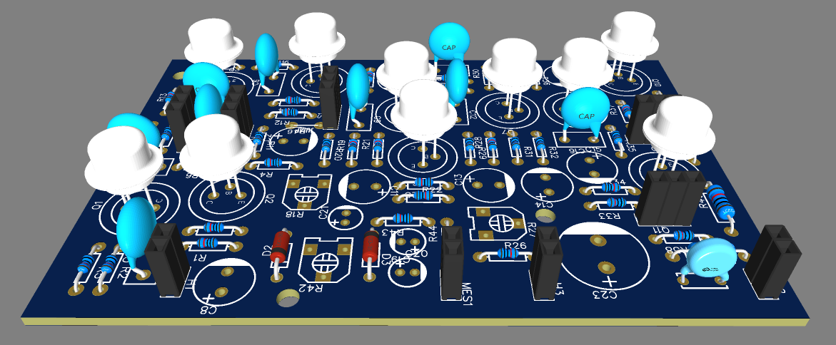

Отже плата буде теж олдскульна без усіляких там смдшних наворотів :) Розміри 100*65 - це один канал
