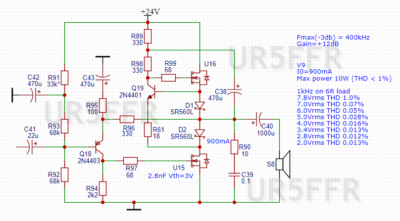

З експериментів зі струмом спокою випливає, що при його збільшенні зменшуються спотворення. Чому б не підвищити його до такого значення, що підсилювач буде повністю працювати в класі А?
При значенні R61 18ом струм спокою збільшиться до 900мА.
При цьому зменшуються спотворення. Максимальна потужність залишається незмінною. Ось порівняння роботи цієї схеми за різних струмів спокою.
Class A vs AB.png (24.95 Кіб) Переглянуто 27642 разів

Схема з двома діодами цікава тим, що вона утримує струм через транзистори незмінним. Тому не треба робити термокомпенсацію. Це важливо для підсилювачів у класі А. Особливо на германії. Отже було вирішено замінити мосфети на біполярні транзистори.

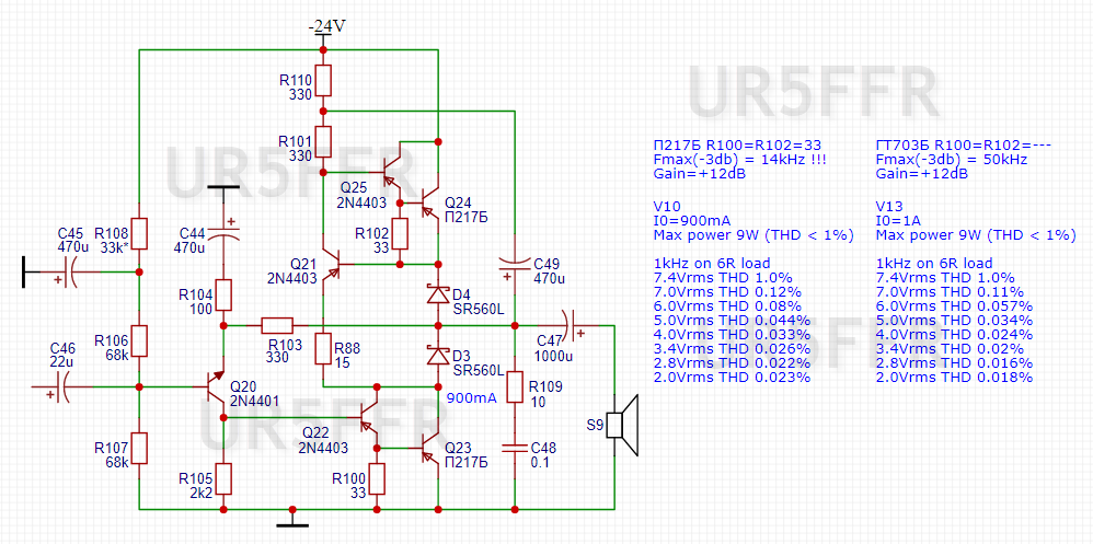

Далі замість кремнію на вихід встановив германій - П217 та ГТ703
З П217 на 14кГц вже спад підсилення 3дб. Форма синусоїди спотворюється десь з 8-9кГц. З ГТ703 набагато краще. Але на прямокутному сигналі є невеликий "дзвін" на фронтах - треба корекцію робити. Не став
І повністю усе на германії

КТ818 та КТ837 мені зовсім не не сподобались - брудний спектр, лізе третя гармоніка, самозбуд. П217 дуже низькочастотний - він начебто й дає непогані результати на частоті 1кГц але дуже швидко деградує. ГТ703 якщо розкачувати кремнієм то непогано, майже на рівні мосфетів. Якщо усе перевести на германій то починаємо слухати другу гармоніку і отримуємо "германієвий" звук.
Якщо до цього добавити що ГТ703 досить рідкі та ніжні, то альтернативі мосфетам у цьому схемотехнічному рішенні я поки що не бачу.
Отже негативний результат - це теж результат :)
