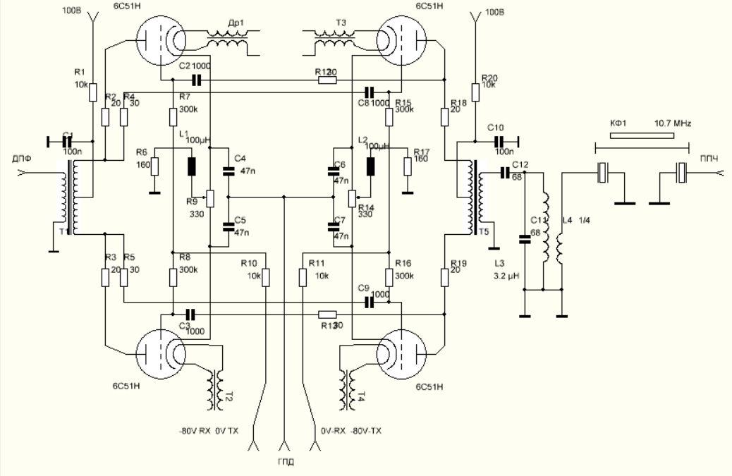

Реверсивний змішувач
Повідомлення twskm »
Які  помилки і чи взагалі буде так працювати?

Re: Реверсивний змішувач
twskm писав: ↑Чет листопада 09, 2023 7:43 am Які  помилки і чи взагалі буде так працювати?
А навіщо так ускладнювати? Який сенс? Заради реверсу?
Якщо так, то гляньте на схему першого змішувача в схемі TRX від LY3BD з перетворенням вверх...
Так ради реверсу. А такий знаю давно. Питання чи буде працювати і які помилки?
Працювати буде. Але питання в тому - як. Треба пам'ятати що у тріода досить велика прохідна ємність. 6С51Н має 4пф катод-сітка та 2пф анод-сітка. Це не так вже й замало. Якщо ви лампу закрили негативною напругою то ці ємності нікуди не ділися. По сигналу ємність закритої лампи буде працювати як НЗЗ (негативний зворотній зв'язок). Це приведе до тому що впаде підсилення, особливо на ВЧ бендах. По гетеродину буде складно її збалансувати щоб були мінімальні пролази при реверсі.
Отже треба макетувати та вимірювати параметри
oldPsyho писав: ↑Чет листопада 09, 2023 10:19 am А навіщо так ускладнювати?
UR5FFR писав: ↑Чет листопада 09, 2023 12:39 pm Якщо ви лампу закрили негативною напругою то ці ємності нікуди не ділися. По сигналу ємність закритої лампи буде працювати як НЗЗ (негативний зворотній зв'язок). Це приведе до тому що впаде підсилення, особливо на ВЧ бендах. По гетеродину буде складно її збалансувати щоб були мінімальні пролази при реверсі.
 Кожен художник має безумовне право на власне бачення, але що занадто, то не здраво.
Сприймаю Ваше баження творчості, проте розглянте, просто як можливий варіант, оце:
Ось як варіант така схема. Перемикачі в положенні коли сигнал йде зліва на право. Фішка схеми в тому, що коли тріод запертий то його сітка по ВЧ заземлена і сигнал через нього не проходить. Схема чернова бо тут ще треба узгодити опори - на катоди сигнал подавати з частини витків.
PS Реверс дуже ускладнює схему. До того ж це лампи з високим вхідним опором - є ризик зловити пролази та возбуди. На мій погляд це усе невиправдано - краще зробити два окремих змішувача ніж городити усе до кучі з купою реле.
