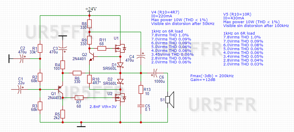

У останній схемі з двома діодами можливо регулювати струм спокою зміною резистора R10. Якщо збільшити його з 4.7ом до 10ом то струм зросте з 220мА до 430мА

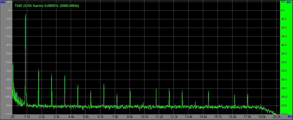

А ось на більших рівнях спектр спотворень суттєво змінився. Тепер друга гармоніка домінує, а третя має рівень на 10дб нижчий. Ось наприклад спектр до та після підвищення струму спокою на різних рівнях вихідної потужності та різних струмах спокою
I0=220мА, Uout=5Vrms, Pout=4.2W
I0=430мА, Uout=5Vrms, Pout=4.2W
I0=220мА, Uout=6Vrms, Pout=6W
I0=430мА, Uout=6Vrms, Pout=6W
Така тенденція зберігається на усіх вихідних рівнях, навіть максимальних за крок до початку обмеження
I0=430мА, Uout=7Vrms, Pout=8.2W
I0=220мА, Uout=7Vrms, Pout=8.2W
Ще один позитивний момент - це зниження спотворень синусоїди. При струмі спокою 220мА вже після 50кГц спостерігалось спотворення форми синусоїди. При збільшенні струму спокою до 430мА такого роду спотворення спостерігаються вже після 100кГц

 І наостанок: які деталі рідного совка втулити  замість Q1,Q2 i діодів D1,D2 ?

NickName писав: Сер листопада 01, 2023 1:42 pm які деталі рідного совка втулити замість Q1,Q2 i діодів D1,D2 ?
Замість Q1Q2 мабуть можна поставити КТ3102/КТ3107. Бажано щоб в них була досить велика бетта - 200-400.
Що поставити замість діодів D1D2 я не знаю. Наші КД212/КД213 не підходять. Треба швидкі Шоттки зі струмом 5А. Резистори там ставити замість діодів не треба бо воно не працює так :)
А обов`язково ставити польовики з кобилячою S ?
Чи можна простіше,наприклад IRF520 i IRF9520.

Ut5lp писав: Сер листопада 01, 2023 6:13 pm А обов`язково ставити польовики з кобилячою S ?
Так, можна ставити звичайні польовики. Я ставив те що було під руками

Вчора спаяв, сьогодні запустив :) Грає чудово. Тепер треба усе у корпус.
Якщо хтось буде повторювати то резистори у затворах мосфетів треба ставити якомога ближче до корпусу. Бо інакше самозбудження та гаплик.
