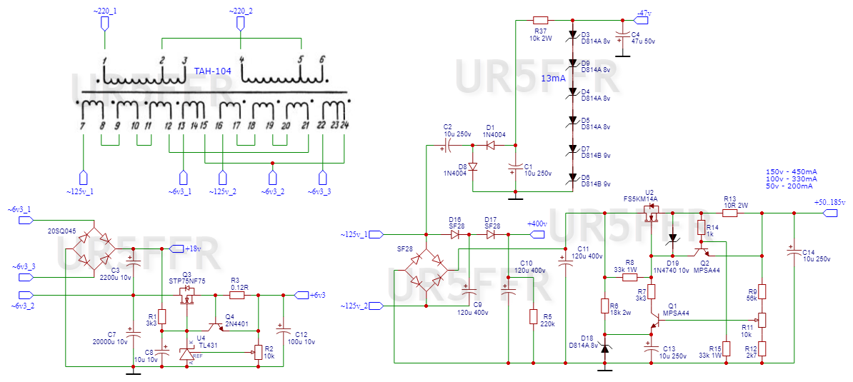

Оновлена схема
Змінився стабілітрон D19. Раніше там стояв Д814А, але з ним була просадка вихідної напруги при навантаженні. Чому - не став розбиратися. Замінив на 1N4740 - усе стало як треба.

UR5VFT писав: ↑П'ят лютого 07, 2025 2:35 pm - ще  простий варіант..
На відміну від моєї схеми тут є недолік бо при короткому замиканні струм на виході лише обмежується на рівні 0,25-0,3А. Не складно порахувати що в цьому випадку на транзисторі буде розсіюватися потужність 250*0,3=75Вт. Автор пропонує ставити декілька транзисторів в паралель але це таке собі рішення. Саме цьому я застосував у своєму блоці схема захисту по струму з похилою характеристикою (foldback). У мене струм короткого замикання не може перевищувати 70мА при будь якій встановленій напрузі виходу. На транзисторі в режимі КЗ не може розсіюватися більше ніж 15Вт
