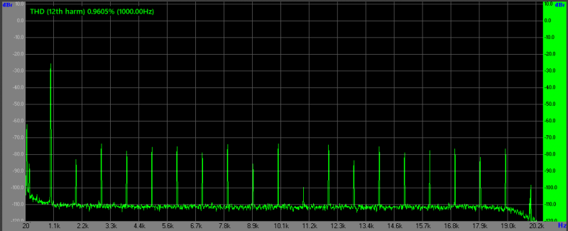

Спектри спотворень для різної вихідної потужності на навантаженні 6ом (бо в мене колонки з таким опором)
0,5 Вт
0,5 Вт
2 Вт
2 Вт
4,2 Вт
4,2 Вт
7,3 Вт
7,3 Вт
Слухав різну музику - звучить досить непогано

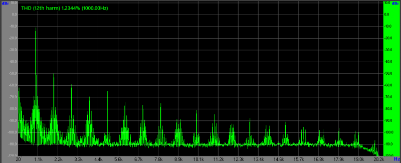

Схема дуже проста - гібридний Шиклаї Q1U2 який навантажено на джерело струму Q2U1. У якості U2 було узято якійсь перемаркер з алі, який мені прислали начебто під виглядом IRFZ24, бо у нього емність затвору 2.8нф замість 400пф. Джерело струму, якщо робити правильно, потребує p-канальний транзистор - або біполяр, або мосфет. КТ818 у томбочці не знайшов (упс), зробив на КТ819 догори ногами - працює, ала транзистор потрібно ставити на радіатор через ізолюючу прокладку. Покопався у тумбочці - єдине що знайшов p-канального з мосфетів це IRF4905 на 75А :) Поставив його - спектр став трохи кращім за КТ819. Потім зменшив підсилення резистором R6 з 1 кОм до 330 Ом - стало зовсім гарно. Спотворення на максимальній потужності знизилися майже у три рази.
Максимальна потужність - 2.7 Вт. Струм споживання - 1А незалежно від рівня сигналу на виході. Транзистори стоять на одному радіаторі без ізолюючих прокладок бо drain на корпусі. Гріються :)
Спад підсилення 3дб на частоті 300кГц (вихідна потужність 2Вт). Прямокутний сигнал передає без спотворень майже до 80-100кГц :)

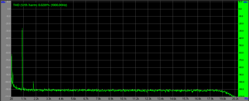

Спектри ось такі
0,7 Вт
0,7 Вт
1,3 Вт
1,3 Вт
1,9 Вт
1,9 Вт
2,7 Вт
2,7 Вт

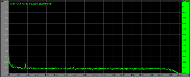

Подивився я на схему, та й випаяв зайві деталі :) А саме С4. І ось що вийшло
Максимальна потужність не збільшилась. Але суттєво зменшилися спотворення - десь у 4-5 разів на середніх рівнях вихідної потужності.
У спектрі домінує друга гармоніка. Спектр відносно "короткий".

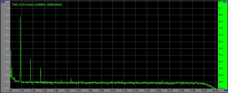

Стосовно NE5532. Провів вимірювання спотворень. Сетап був такий - підсилення 12дб. Навантаження 3,3кОм. Живлення однополярне 24в.
Отримав досить цікаві результаті. Графіки для різних значень вихідної напруги (вольт пік-пік)
4Vpp
4Vpp
8Vpp
8Vpp
12Vpp
12Vpp
13Vpp
13Vpp
13.6Vpp
13.6Vpp
Бачимо що рівень спотворень зростає з ростом вихідної амплітуди з 0,02% до 0,1%. А після 13Vpp на виході дуже різкий стрибок спотворень і далі починається обмеження синусоїди яке видно неозброєним оком на осцилографі. Тобто більш ніж половина живлення пік-пік знімати з неї не треба. Тому в підсилювачах після неї треба ставити вихідний каскад який має коефіцієнт підсилення не менше 2. Саме такий варіант у мене в першій схемі - там ВК має підсилення 2,5 - трохи з запасом.
