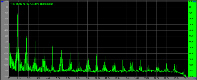

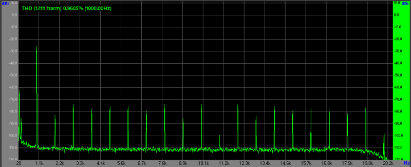

Спектри спотворень для різної вихідної потужності на навантаженні 6ом (бо в мене колонки з таким опором)
0,5 Вт
0,5 Вт
2 Вт
2 Вт
4,2 Вт
4,2 Вт
7,3 Вт
7,3 Вт
Слухав різну музику - звучить досить непогано

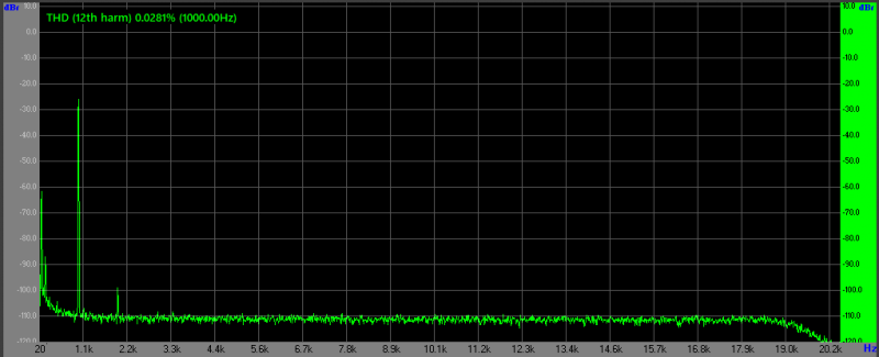

Спектри ось такі
0,7 Вт
0,7 Вт
1,3 Вт
1,3 Вт
1,9 Вт
1,9 Вт
2,7 Вт
2,7 Вт

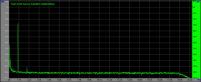

Подивився я на схему, та й випаяв зайві деталі :) А саме С4. І ось що вийшло
Максимальна потужність не збільшилась. Але суттєво зменшилися спотворення - десь у 4-5 разів на середніх рівнях вихідної потужності.
У спектрі домінує друга гармоніка. Спектр відносно "короткий".
0,7 Вт
0,7 Вт
1,3 Вт
1,3 Вт
1,9 Вт
1,9 Вт
2,7 Вт
2,7 Вт
4,2 Вт
4,2 Вт
5,2 Вт
5,2 Вт
5,6 Вт
5,6 Вт
Я припускаю що значне зменшення спотворень пов'язано з високим рівнем стабілізації струму джерела на двох транзисторах. Виміряна бетта у 2N4403 становить 300-400, IRF4905 має досить велику крутизну 21А/В.

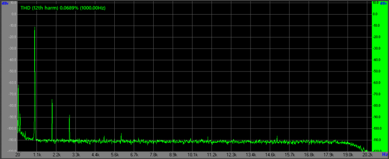

Стосовно NE5532. Провів вимірювання спотворень. Сетап був такий - підсилення 12дб. Навантаження 3,3кОм. Живлення однополярне 24в.
Отримав досить цікаві результаті. Графіки для різних значень вихідної напруги (вольт пік-пік)
4Vpp
4Vpp
8Vpp
8Vpp
12Vpp
12Vpp
13Vpp
13Vpp
13.6Vpp
13.6Vpp
Бачимо що рівень спотворень зростає з ростом вихідної амплітуди з 0,02% до 0,1%. А після 13Vpp на виході дуже різкий стрибок спотворень і далі починається обмеження синусоїди яке видно неозброєним оком на осцилографі. Тобто більш ніж половина живлення пік-пік знімати з неї не треба. Тому в підсилювачах після неї треба ставити вихідний каскад який має коефіцієнт підсилення не менше 2. Саме такий варіант у мене в першій схемі - там ВК має підсилення 2,5 - трохи з запасом.
