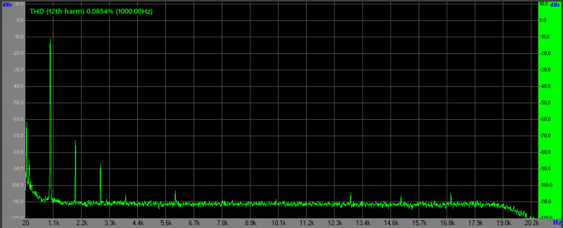

Спектри спотворень для різної вихідної потужності на навантаженні 6ом (бо в мене колонки з таким опором)
0,5 Вт
0,5 Вт
2 Вт
2 Вт
4,2 Вт
4,2 Вт
7,3 Вт
7,3 Вт
Слухав різну музику - звучить досить непогано

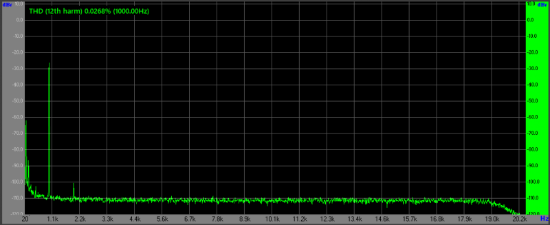

Стосовно NE5532. Провів вимірювання спотворень. Сетап був такий - підсилення 12дб. Навантаження 3,3кОм. Живлення однополярне 24в.
Отримав досить цікаві результаті. Графіки для різних значень вихідної напруги (вольт пік-пік)
4Vpp
4Vpp
8Vpp
8Vpp
12Vpp
12Vpp
13Vpp
13Vpp
13.6Vpp
13.6Vpp
Бачимо що рівень спотворень зростає з ростом вихідної амплітуди з 0,02% до 0,1%. А після 13Vpp на виході дуже різкий стрибок спотворень і далі починається обмеження синусоїди яке видно неозброєним оком на осцилографі. Тобто більш ніж половина живлення пік-пік знімати з неї не треба. Тому в підсилювачах після неї треба ставити вихідний каскад який має коефіцієнт підсилення не менше 2. Саме такий варіант у мене в першій схемі - там ВК має підсилення 2,5 - трохи з запасом.

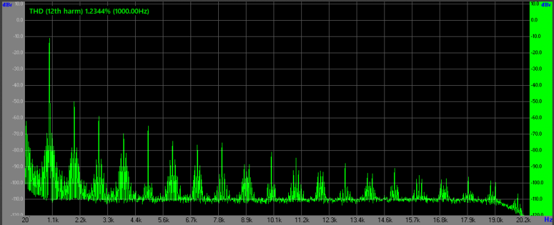

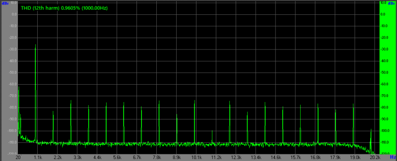

Відразу виявився аутсайдер - це LM358. Судячи з усього вона має вихідний каскад який працює у класі В та широкий спект гармонік на виході. З підвищенням напруги ситуація не виправляється. Тому ми її виключаємо.

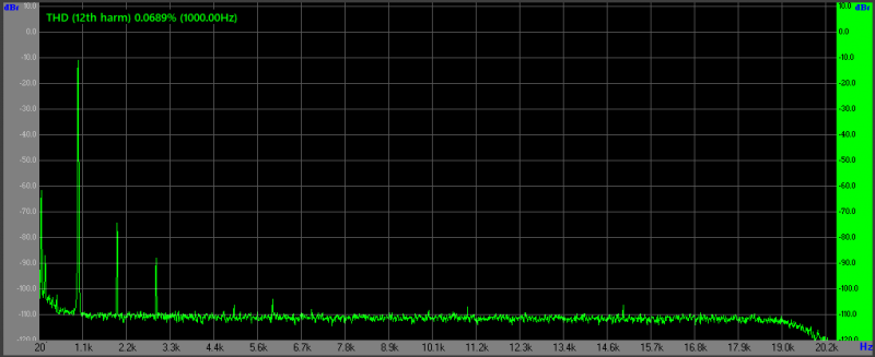

Далі підвищимо напругу на виході до 10Vpp
AD812 10Vpp
AD812 10Vpp
LM4562 10Vpp
LM4562 10Vpp
NE5532 10Vpp
NE5532 10Vpp
NJM2068 10Vpp
NJM2068 10Vpp
MC33078 10Vpp
MC33078 10Vpp
LM4562 виявилися браковані або перемаркер. При напрузі на виході більше 3-4Vpp маємо дуже брудний спектр. Інші ОП показали майже однаковий результат - рівень спотворень 0,07-0,09%, спектри теж майже однакові.
