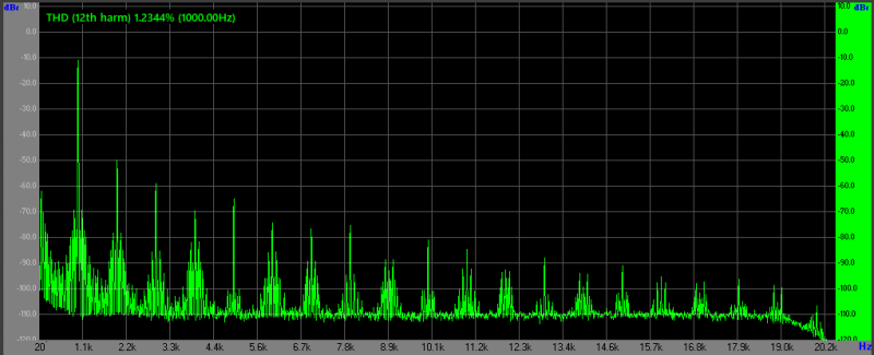

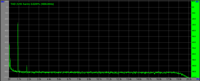

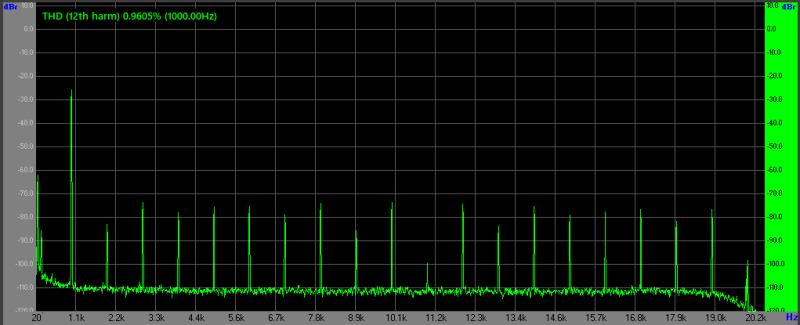

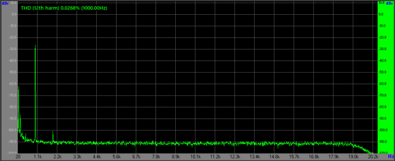

Багато хто напевно зустрічав у мережі пости про аудіофільскі операційні підсилювачі. Типу "усе інше гівно треба ставити тіки ось такий і ніякий більше". Так ось :) Вирішив перевірити декілька операційних підсилювачів на спотворення та максимальний рівень напруги на виході до порога обмежування.
Покопався у тумбочці. Шукав саме такі підсилювачі які мають ту ж саму розпіновку що і NE5532 - тобто два ОП в одному корпусі. Знайшов AD812, LM358, NJM2068, MC33078, LM4562. Усі брав на алі або єбеї. Підсилювачі дуже різні - AD812 швидка, до 40МГц може підсилювати, LM358 та MC33078 - ширпотреб, NJM2068 та LM4562 начебто з претензією на хайфай.
Сетап той же самий - живлення однополярне 24в, навантаження 3к3, підсилення 12дб.
Почнемо з 2Vpp на виході (тобто 0,7Vrms)
AD812 2Vpp
AD812 2Vpp
LM4562 2Vpp
LM4562 2Vpp
NE5532 2Vpp
NE5532 2Vpp
NJM2068 2Vpp
NJM2068 2Vpp
MC33078 2Vpp
MC33078 2Vpp
LM358 2Vpp
LM358 2Vpp
Відразу виявився аутсайдер - це LM358. Судячи з усього вона має вихідний каскад який працює у класі В та широкий спект гармонік на виході. З підвищенням напруги ситуація не виправляється. Тому ми її виключаємо.

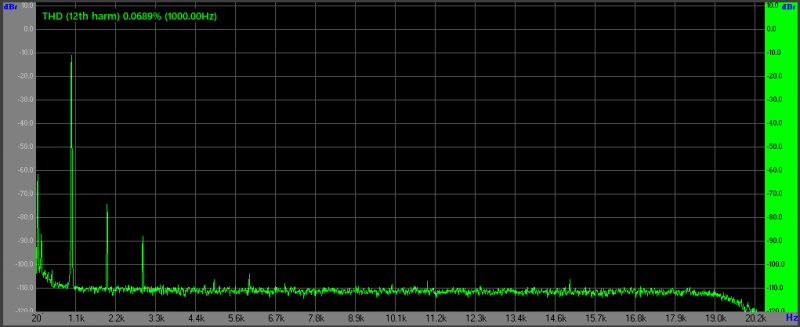

Далі підвищимо напругу на виході до 10Vpp
AD812 10Vpp
AD812 10Vpp
LM4562 10Vpp
LM4562 10Vpp
NE5532 10Vpp
NE5532 10Vpp
NJM2068 10Vpp
NJM2068 10Vpp
MC33078 10Vpp
MC33078 10Vpp
LM4562 виявилися браковані або перемаркер. При напрузі на виході більше 3-4Vpp маємо дуже брудний спектр. Інші ОП показали майже однаковий результат - рівень спотворень 0,07-0,09%, спектри теж майже однакові.
