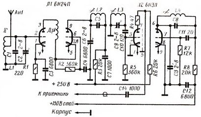

Re: Вузли лампових схем
f.1974-09.023 1.jpg (30.87 Кіб) Переглянуто 202767 разів
 Це конвертор на базі ПТК (Р №9-1974).

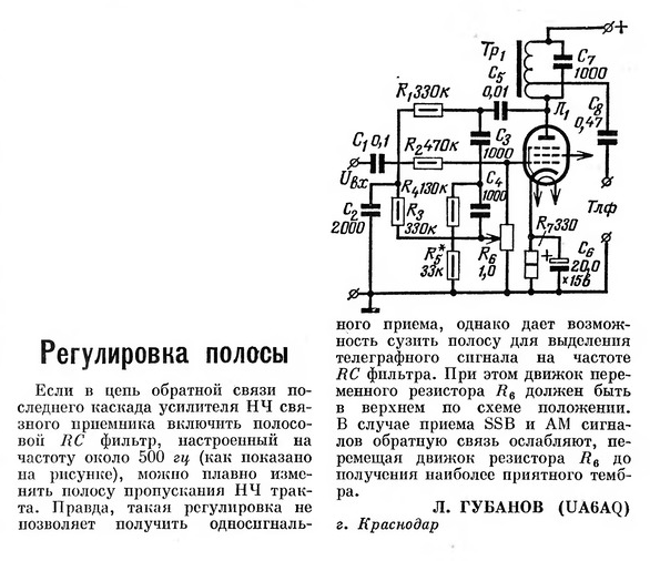

Простий фільтр для телеграфу
af cw filter.png (182.14 Кіб) Переглянуто 202681 раз
6ж2п, полоса по нч
можливе рерулювання як ару так і нч.
