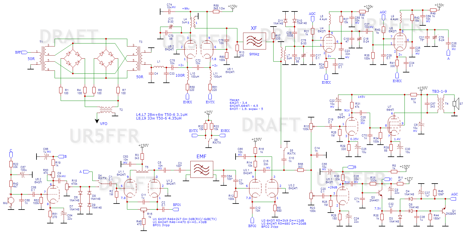

Працював з мікрофонним підсилювачем з АРП. Довелося поставити перед детектором катодний повторювач, бо інакше час атаки був дуже великий. Змінним резистором в аноді можливо регулювати коефіцієнт підсилення. Діоди на виході для зрізу коротких пічкив на які не встигла відпрацювати система АРП.
Як і раніше дві схеми - одна повністю лампова, друга - "економічний" варіант.
mic amp.png (119.82 Кіб) Переглянуто 80049 разів
Замість 2N7000 можна використати любий мосфет з пороговою напругою 2-2.5в. С233С245 повинен бути 0,1uF інакше на виході з'являються спотворення синусоїди при деяких рівнях та система більш схильна до "перерегулювання".
На виході підсилювача не більше 2Vpp.
Бо якщо не розглядати повністю транзисторні варіанти то є варіант зробити усе чисто на лампах, але це потребує +1 лампу. Або зробити "гібриди" з повторювачами на транзисторах - тоді на АРП та мікрофонний підсилювач потрібна лише одна лампа. Ще є лінь, бо гібридний варіант вже розпаян та працює :) Але на платі є місце для ще однієї лампи (планувалось під ПВЧ).
Отже треба визначитися - шашечки чи їхати феншуй чи ну єго нафіг :)

Подумав ... та й розібрав компресор :) Бо відомо що найкращій компресор - це обмежувач по ВЧ. В трансивері два фільтра тому ВЧ-обмежувач просто проситься у схему :)
Обмежувач працює по ВЧ на діодах D10D11. R18 задає рівень обмежування по ВЧ. D6-D9 не дають перевантажити модулятор, обмежуючи максимальну напругу на його вході на рівні 2.5Vpp. R50 регулює підсилення у межах 4-30дб. Схема дещо чорнова - треба буде виміряти підсилення двох змішувачей щоб вийти на рівні компресії не більш 15-20дб, тому ще будуть правки та уточнення після остаточного запуску

Трохи переробив схему комутації фільтрів, бо вхід використовується у режимі послідовного резонансу. Буду робити з трьома фільтрами як на другій схемі

Вирішив живлення та комутацію розвести з другої сторони плати. Тут потрібно було б ставити прохідні конденсатори, але вони завеликі, тому під кожну точку зроблено дві контактні площадки симетрично з обох боків які з'єднані перемичкою. Зверху з п'ятачка на землю стоїть smd-конденсатор 33-100nF. Вийшли такі собі конструктивні прохідні конденсатори.

UR5FFR писав: П'ят жовтня 13, 2023 5:28 pm Вирішив живлення та комутацію розвести з другої сторони плати. Тут потрібно було б ставити прохідні конденсатори, але вони завеликі, тому під кожну точку зроблено дві контактні площадки симетрично з обох боків які з'єднані перемичкою. Зверху з п'ятачка на землю стоїть smd-конденсатор 33-100nF. Вийшли такі собі конструктивні прохідні конденсатори.photo_2023-10-13_17-20-42.jpgЗворотна сторонаphoto_2023-10-13_17-37-22.jpg
Є питання:
1. Який сенс подавати анодне на кожну лампу окремо? Їх же можна ввімкнути ковбасою.
2. Накал як я бачу, подається з краю, а не з середини. На самій дальній лампі від роз'єму живлення часом не занижена напруга?
3. Які кільця використовуються в контурах підсилювача першої ПЧ ?
Повідомлень: 1536
Been thanked: 943 times
oldPsyho писав: П'ят жовтня 13, 2023 10:37 pm Є питання:
1. Воно так і подається - послідовно. На фото цього не видно бо усі дроти у жгуті
2. Усе живлення і накал подається зверху двома шляхами. Напругу ще не перевіряв
3. Амідон Т50-6
