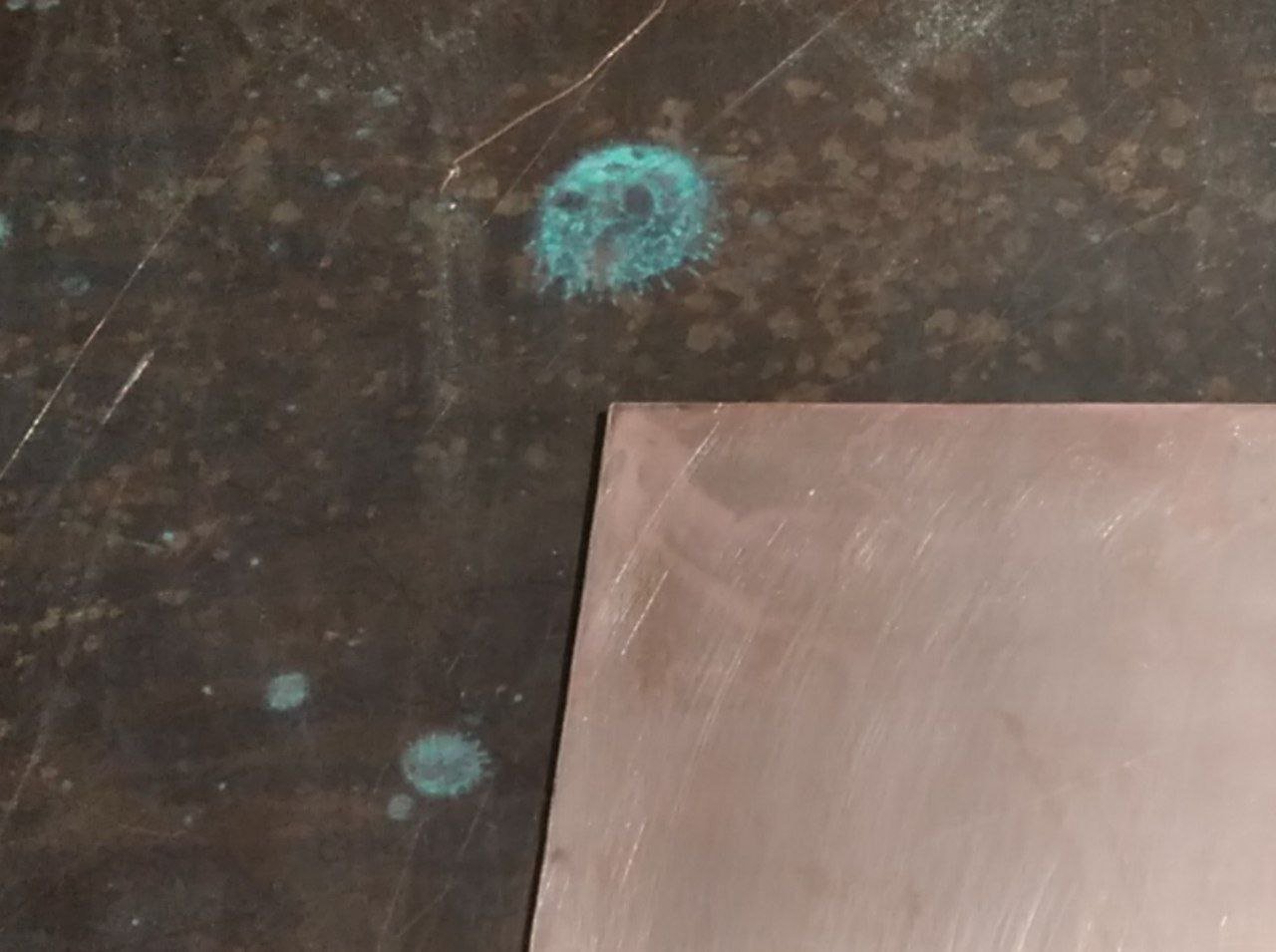

Колись на базарі дуже дешево купив добрячій шмат стеклотекстолиту мабуть ще з палеозою, бо він був мав такий собі радикально чорний колір :) Місцями ще й зелені плями окислів на міді. Сьогодні дійшли руки до нього. Но треба ж якось відшкрябати ці окиси.
Трохи погуглів - рекомендують використовувати лимонну кислоту. Деякі подогрівають, деякі - кип'ятять. Але в мене такий шмат треба було почистити що ні в жодну кастрюляку не ліз. Зробив от що - поклав його у тазик, насипав кілька чайних ложок лимонної кислоти, узяв мокру ганчірку, капнув трохи води на кислоту на рівномірно розтер по стеклотекстолиту. Залишив на 15-20 хвилин.
Після цього узяв металеву сітку для миття посуду та докладно потер поверхню. Усі чорні окиси легко відшкрябалися та змилися.
На фото стан стеклотекстолиту до та після очищення.
