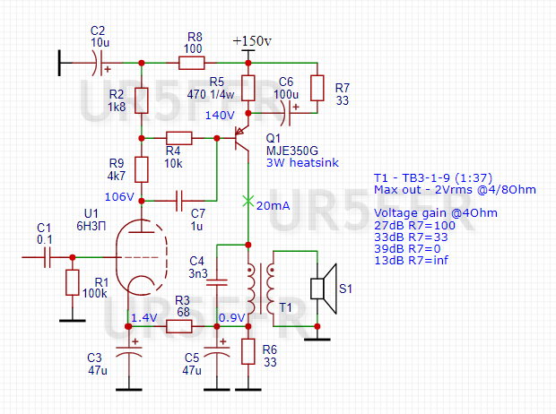

Через те що на перший каскад ППЧ використовувано цілу лампу то стало питання мікрофонного підсилювача, бо раніше він проектувався на половині 6Ф12П, яких як виявилося у мене робочих немає. Тобто треба якось зробити ПНЧ на одному тріоді, щоб другий можна було задіяти як мікрофонний підсилювач.
Сьогодні займався цим питанням і ось що вийшло
Це гібридний підсилювач який працює у класі А. По постійному струму він охоплений глибоким негативним зворотнім зв'язком, тому режим транзистора виставляються автоматично - нічого підбирати не треба. R4C4 - антипаразитні. С4 вказаний на схемі дає спад підсилення 3дб десь на частоті 7-8кГц.
Рівень підсилення залежить від опору R7. Максимальна напруга на виході становить 2Vrms, або 1Вт на 4ом.
При використанні динаміків на 8ом слід брати трансформатор з співвідношенням витків удвічі меншим - 1:20, наприклад ТВ3-1-2.

У цьому підсилювачі є деякий компроміс. Щоб підвищити підсилення каскаду на лампі потрібно збільшувати опір у аноді. Але це приводить до підвищення потужності, що розсіюється на резисторі R5. Трохи ще "подмарафєтіл" схему. Зменшив струм покою до 20мА - цього досить щоб отримати на виході 1Вт/4ОмЗнизилася потужність розсіювання транзистора. На 3дб збільшився коефіцієнт підсилення. Поки що фіксую у такому вигляді
PS До речі я передивився деякі схеми "гібридів" але вони суттєво відрізняються від моєї. Так що схема претендує на оригінальність.

Ще один з варіантів використовування такого гібриду - ПНЧ на подвійному тріоді. У цьому випадку один з тріодів працює як підсилювач напруги, а другий з транзистором - як вихідний каскад. При цьому прибираємо R7 зменшуючи підсилення вихідного каскаду. Також можна прибрати С3С5 - це додатково охопить підсилювач негативним зворотнім зв'язком по змінному струму.
