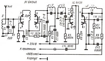

 Це конвертор на базі ПТК (Р №9-1974).

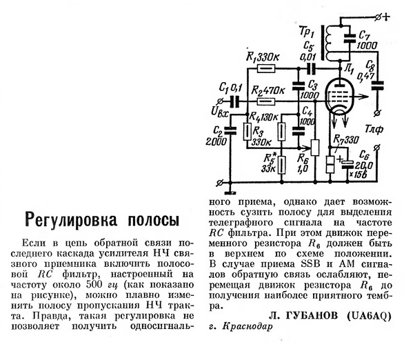

Re: Вузли лампових схем
Простий фільтр для телеграфу
af cw filter.png (182.14 Кіб) Переглянуто 202685 разів
