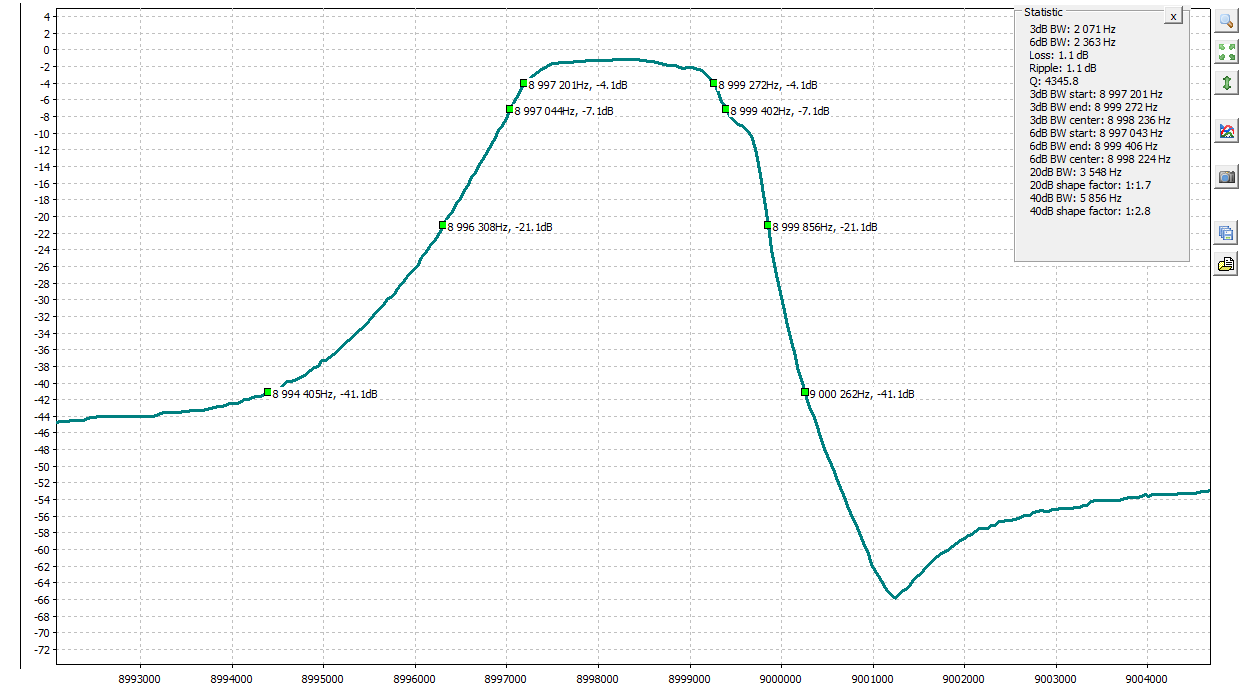

Сьогодні працював над КФ. Вирішив що феншуйно буде робити КФ на олдових резонаторах. А саме на карболітових! Тому що "їх єсть у меня" :)
Знайшов у закромах 20 резонаторів на 9МГц 50х років виготовлення. Усі герметичні - всередину ніхто не лазив. Переміряв. Ну таке собі :)
Досить великий розбіг. Багато паразитних резонансів. 7 штук відібрав з однаковим послідовним резонансом на сходовий QER (не полюбляю Чебишева, може тому що він москаль? :) ).
Що з іншими робити? Змінювати частоту не дуже хотілося. Вирішив зробити диференційно-мостовий на 4х резонаторах.
Завівся з першого разу. Опір дуже низький - усього 50 ом. Ось два варіанта з різною смугою
Фільтр не дуже прямокутний, бо усього 4 резонатори. Начебто усе гаразд. Мабуть років 50 тому так би й вирішили.
Але ж зараз НВТ не має тільки у лінивого. Дивимось АЧХ в смузі 100кГц та 1МГц
Бачимо що паразитні резонанси вилізли нам боком - у ближній зоні праворуч є "вікна" пропускання з рівнем -20..-30 дб. Ніт, такий феншуй нам не потрібен :) Якщо хтось поруч буде працювати куерпі на металокерамиці або рогатих, то ППЧ зловить неслабкий такий собі овердрайв і перевантажиться по саме немогу.
Далі зібрав сходовий QER на 7ох резонаторах. Поставив навмання 75пф ємність виходячі з того шо резонансний інтервал 5-6кГц. Одразу ж попав у потрібну смугу пропускання. Погрався узгодженням
Найкраще при 200 ом - це транси 1:4 до 50ом. Ось повна АЧХ
Дивимося ближню зону у смузі 100кГц
Ну це ж зовсім інша річ! Якщо дивитися ще ширше (1МГц) то там вже нічого зайвого нема. То ж можна зробити припущення що сходовий фільтр більш підходить для резонаторів, які мають багато паразитних резонансів. А майже усі карболітові їх мають дуже багато.
Ось порівняння АЧХ мостового та сходового фільтрів
Можна зробити мостовий на 8 резонаторах - але треба змінювати частоту. Можливо що він буде мати менше паразитних резонансів. Але це вже не сьогодні :)
Повідомлень: 1552
Has thanked: 141 time
Вирішив перевірити шо буде з АЧХ 8ми резонаторного мостового. Знайшов карболітови резонатори на 8330кГц. 8ми резонаторний це те ж саме що два 4х резонаторних послідовно. Але в мене не знайшлось резонаторів на два однакових 4х резонаторних мостових. Тому зробив дещо з перекриттям по частоті.
Як я і припускав паразитні резонанси компенсували один одного. У зоні 100кГц усе досить чисто та феншуйно
Отже діффмостові на старому карболіті мають право на життя, але треба робити 8ми резонаторний фільтр
