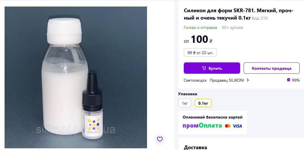

Досить випадково знайшов цікаву статтю про то як можна в домашніх умовах зробити дублікат усіляких дрібних ручок та кнопок.
Це прямо мастхев для усіляких реставраційних робіт.
Метод описано тут https://www.jogis-roehrenbude.de/Formteile.htm (дивитися через перекладач бо на німецькій мові).
Дуже стисло у чому суть. Беремо рідкий силікон для виготовлення форм. Він йде у двох флаконах - силікон та отверджувачем. Далі беремо фурнітуру, заливаємо силіконом. Отримуємо форму. Дублікат виготовляємо з епоксідки.
Усі інгредієнти легко гугляться та є у продажу. Коштують теж не дуже багато
Можливо кому ця інформація буде корисна тому залишаю тут
