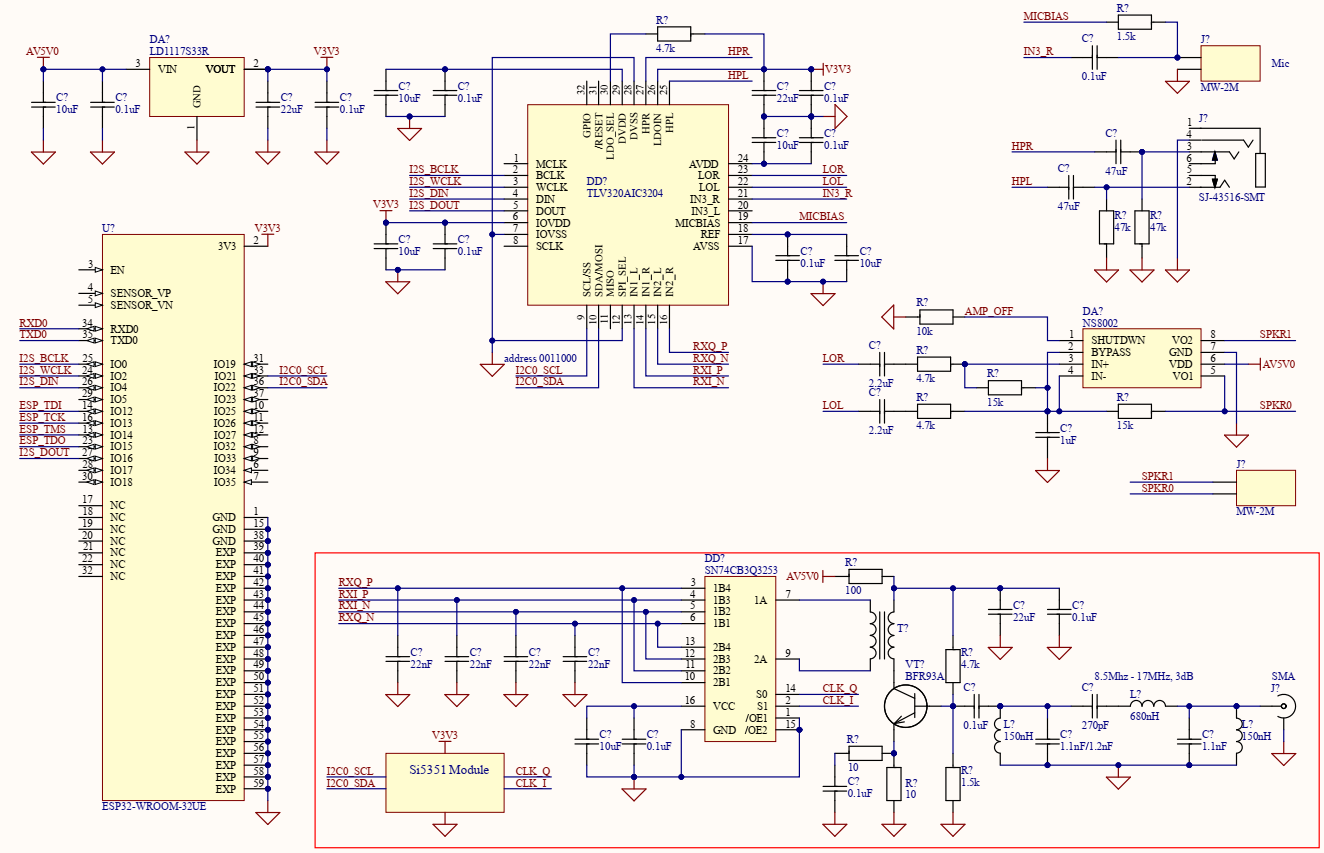

Все почалось з того, що з Аліекспрес прислали мені кодекі TLV320AIC3204. Знаю що че така собі лотерея то ж захотілося мені їх перевірити. Для цього знайшов перехідник QFN32 - DIP запаяв туди мікросхему і на макетній платі зібрав просту схему з виходом на навушники та на NS8002 і одним мікрофонним входом. В якості мікроконтролера використовую плату на ESP32. Після декількох днів програмування все запрацювало.

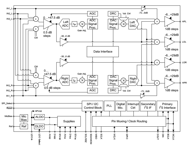

І тут потрібно сказати трохи про сам кодек. Він має таку структуру:
На вході АЦП стоять підсилювачі в яких програмно можна змінювати підсилення і вхідний опір (10кОм, 20кОм, 40кОм) також можна сконфігурувати для роботи з диференційними сигналами. То ж у мене з'явилась ідея додати на макетку ще модуль з Si5351 та змішувач на 3253 (бо є в наявності :)). На схемі зображено в червоній рамці. В подібних схемах бачив, що після змішувача ставлять підсилювачі на ОП, але оскільки в кодека є такі підсилювачі то ідея полягає в тому щоб на пряму підключитися і до того ж я програмно можу керувати напругою зміщення на входах (0.9В або 0.75В), що в теорії дає можливість позбутися резистивних кіл зміщення.
Цікавить думка експертів на скільки моя ідея робоча і чи варто з таким підходом взагалі експериментувати?

iurii писав: Вів липня 11, 2023 8:26 pm В подібних схемах бачив, що після змішувача ставлять підсилювачі на ОП, але оскільки в кодека є такі підсилювачі то ідея полягає в тому щоб на пряму підключитися і до того ж я програмно можу керувати напругою зміщення на входах (0.9В або 0.75В), що в теорії дає можливість позбутися резистивних кіл зміщення. Цікавить думка експертів на скільки моя ідея робоча і чи варто з таким підходом взагалі експериментувати?
Усе упирається у шум. Наприклад NE5532 має 5nV/sqrt(Hz). Треба з даташиту на кодек з'ясувати скільки він дає шуму. Якщо більше то треба ставити попередній підсилювач. Для диференційних входів можна використовувати інструментальний підсилювач с діфвиходом.

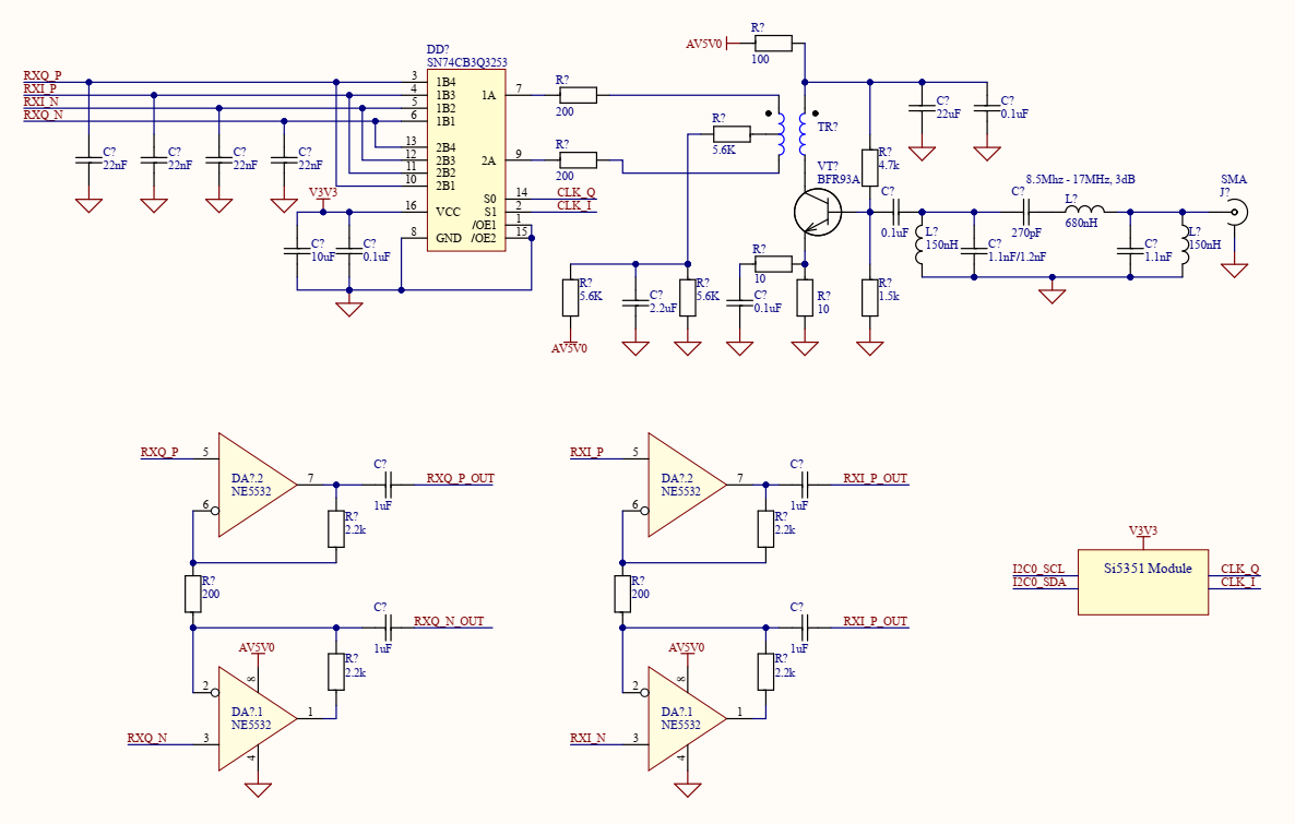

Експерименти з кодеком продовжується. То ж врахувавши всі зауваження схему приймача було перероблено.
Окрім того китайці прислали дисплей 240х320 2''. Його теж вирішив перевірити. Схема вийшла така:
Накидав орієнтовний інтерфейс
Наразі поки зробив тільки АМ та експериментував з алгоритмом компенсації розбалансу фази та амплітуди і запустив LCD з статичною картинкою.
А ще, здається, вхідний підсилювач дає занадто велике підсилення, що впливає на роботу при потужних вхідних сигналах.
Якщо все буде більш менш нормально працювати то, можливо, зроблю додаткову плату яку можна буде встановлювати замість DDC/CUC в Udai SDR. Бо спробував шукати де можна купити ПЛІС, з цим проблема зараз. А так буде такий собі лайтовий варіант )))

Який алгоритм компенсації розбалансу використовуєте?
