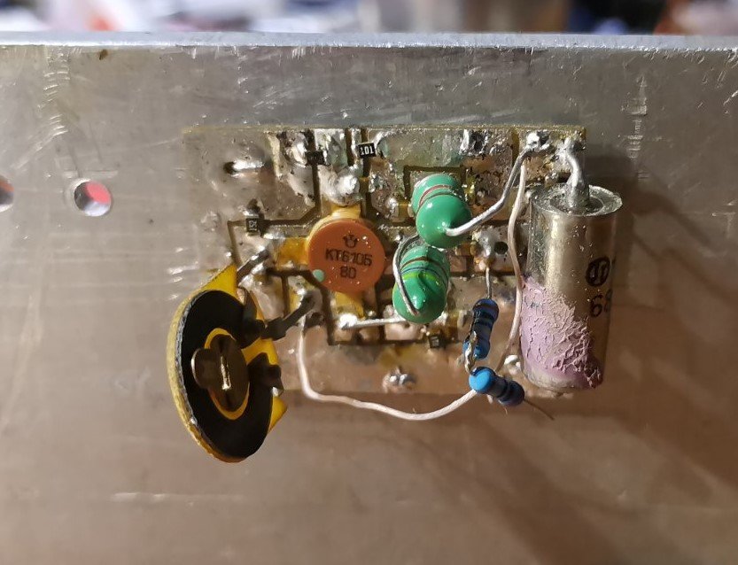

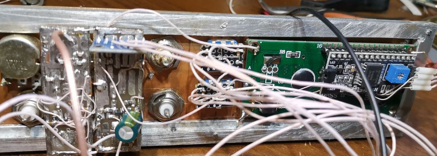

Починаю грати в "тетріс", тобто компонувати все до купи, вирішив трошки фоток підкинути :)
 Загально саме шасі (тут не вистача ще платок генераторів НЧ, плати з АДшкою для мілівольтметра, та плати формувача-генератора для частотоміра (з можливістю втикнути резонатор для перевірки). То ще в процесі буде.

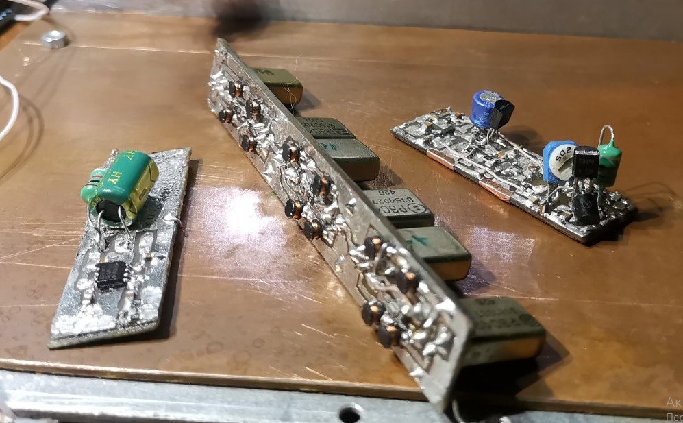

 плата з АДшкою для регулятора рівня вихода, плата 3 по -30 дб АТТ, (дроселів багато бо на кожен вивод обмотки реле, може не треба але як воно є, то чому б і да?), і плата з польовичками та преддрайвером, саме та, що контролюється контролером і тримає рівень сигналу.
 Вихідний каскад на кт610Б ну тут нема чого добавити. Каскад як каскад. Підстроєчник випаяю, то ток покоя виставляв.
 плата генератора та міксера:
1 стаб на 3,3 для сішки
2 опора 26МГц для сішки
3 не повірите, сішка )
4 дві плати фнч після сішки, зріз на 170мгц в одної, та на 120 в другої
5 міксер са612
6 вихідний фнч зріз 70МГц
7 емітерний повторювач після 612, 9018
8 стаб живлення для 612, 8В
 Контролер STM32F103C8 або "синя пігулка", відпаяв одного конденсатора з тих що від кварца на землю, поставив крутилку. Для точного підгона частоти генератора (в нас же частотомір тут живе)
дупка передньої панелі )
плата регулятора третього каналі сішки, там фнч до 120 МГц, толку віднього.... сішка ж меандр генерить, але поставив, і каскад на польовичку для регулятора рівня, не калібрований. Просто генератор.
поруч плата з таким же польовичком та генератором синуса на АД9833, до 9МГц класний таки собі синус. Регулюється також резистором на панелі. Не калібрований. Просто собі генератор. Ну і два енкодери та дисплей.
Ніби основне показав, далі ф процесі вже буду показувати.

...не забути кожну секцію АТТ "обшити" жестю, як у коробочку...
