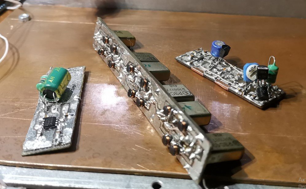

 Загально саме шасі (тут не вистача ще платок генераторів НЧ, плати з АДшкою для мілівольтметра, та плати формувача-генератора для частотоміра (з можливістю втикнути резонатор для перевірки). То ще в процесі буде.
 плата з АДшкою для регулятора рівня вихода, плата 3 по -30 дб АТТ, (дроселів багато бо на кожен вивод обмотки реле, може не треба але як воно є, то чому б і да?), і плата з польовичками та преддрайвером, саме та, що контролюється контролером і тримає рівень сигналу.
 Вихідний каскад на кт610Б ну тут нема чого добавити. Каскад як каскад. Підстроєчник випаяю, то ток покоя виставляв.

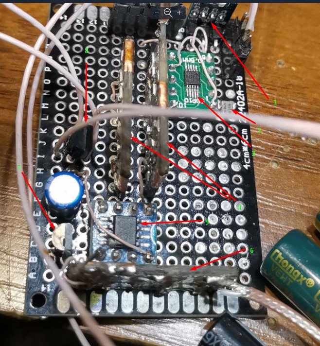

 плата генератора та міксера:
1 стаб на 3,3 для сішки
2 опора 26МГц для сішки
3 не повірите, сішка )
4 дві плати фнч після сішки, зріз на 170мгц в одної, та на 120 в другої
5 міксер са612
6 вихідний фнч зріз 70МГц
7 емітерний повторювач після 612, 9018
8 стаб живлення для 612, 8В

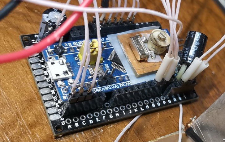

 Контролер STM32F103C8 або "синя пігулка", відпаяв одного конденсатора з тих що від кварца на землю, поставив крутилку. Для точного підгона частоти генератора (в нас же частотомір тут живе)

плата регулятора третього каналі сішки, там фнч до 120 МГц, толку віднього.... сішка ж меандр генерить, але поставив, і каскад на польовичку для регулятора рівня, не калібрований. Просто генератор.
поруч плата з таким же польовичком та генератором синуса на АД9833, до 9МГц класний таки собі синус. Регулюється також резистором на панелі. Не калібрований. Просто собі генератор. Ну і два енкодери та дисплей.
