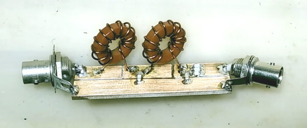

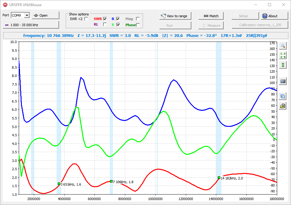

Напевно найпростіша антена - це "мотузка". Зазвичай рекомендують вибирати ії довжину близько 40 метрів та узгоджувати за допомогою резонансного контуру (антена Фукса). Але є варіант широкосмугового узгодження. При цьому довжина дроту береться близько 30 метрів. А до кабелю 50ом вона підключається через автотрансформатор 1:9 по опору, який намотаний на кільці 2000НМ скруткою в три дроти. Відразу за автотрансформатором необхідно встановити запірний дросель. У мене висить така "мотузка" як широкосмугова приймальна антена. Верхня точка приблизно 10м над землею, нижня – 3м. На передачу її так само можна використовувати, але ефективність її не дуже висока. У діапазоні 2-30МГц вона забезпечує КСВ не гірше ніж 3, шо не так погано.

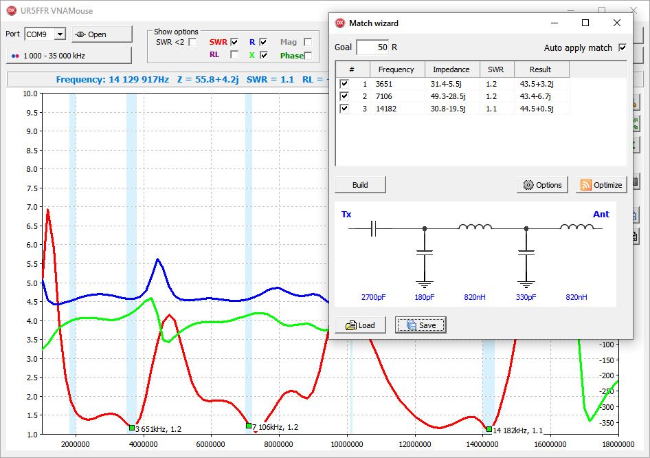

До КСВ=1 антена легко узгоджується тюнером. У принципі, на цьому можна було б й закінчити. Але Якщо у вас є антенний аналізатор, то характеристики антени можна покращити. Для цього вимірюємо імпеданс антени на необхідних діапазонах та використовуючи програму ImpedanceMatching розраховуємо узгодження. У моєму випадку це виглядало так
Узгоджувальний пристрій було зроблено на кільцях T68-2 та смд-конденсаторах 1206 на 1кв (можна купити в імраді)
match network.jpg (25.28 Кіб) Переглянуто 152024 разів
В результаті КСВ покращився. Не до 1, але дуже близько :)

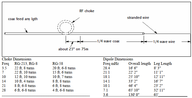

 У 2009 за таким принципом зробив антену на 40м. Частина «А» була з «польовки», а «В» з 75-омного кабелю.Розташовувалася між приватним будинком і деревом на сусідній ділянці.Найбільша висота, на дереві, близько 6 м, найменша, біля будинку – 3м. Похил – південний схід.Дросель з кабелю здався мені завеликим і заважким, тому зробив його на двох окремих кільцях від відхиляючої системи кінескопів. Між кільцями було менше метра. Таким чином зменшив вагу і необхідну індуктивність набрав (так сподівався).
 Розміри антени вже забулися, кількість обертів – по максимуму скільки вміщувалося. Антена робилась на прохання невеликий час якось побути на пасмі, тому зробив з того, що перше потрапило у руки. Проіснувала декілька років, поки ділянку продали і спиляли дерево.В той час аналізатора не мав, тому що реально вийшло сказати конкретно не можу. SWR-метр трансивера показав 1,4, смуга по SWR=2 трохи більша 100кГц. Мене влаштувало. Тюнер узгоджував без проблем.Саме цікаве й найприємніше прийшло під час використання. Згідно теорії – це класична NVIS-антена. Але практика не зовсім узгодилася з теорією. Підтверджені зв`язки з Антарктидою, JA, YB, VK6, 4S7
