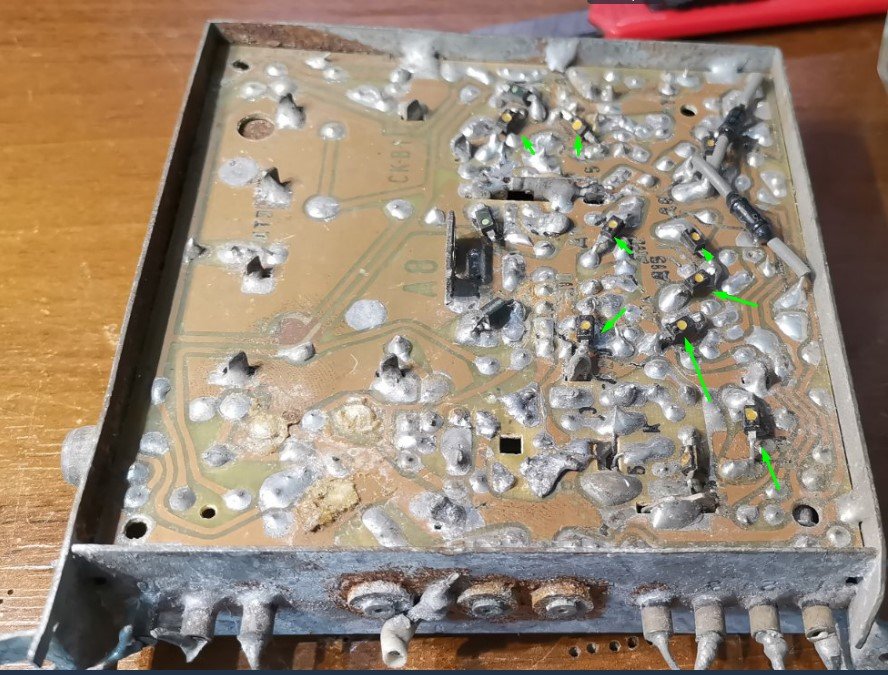

Можливо хто не в курсі, видираємо з селектора СКМ від старих тв, три пін-діоди на комутацію ПДФ:

Це КД409. Гарно працює в комутації та АРП
Я би не став це використовувати. Це скоріше за все для низької ПЧ змішувач. Діоди хз які, трансформатор - теж не зрозуміло який в нього частотний діапазон
