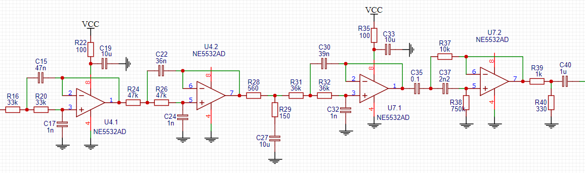

Vavolo писав: ↑Чет червня 22, 2023 10:32 pm Один недолік таки помітив. Я працюю телеграфом, у Міні є вузький фільтр 500 Гц, це добре. Але на жаль, підсилювач звукового тракту в телеграфному режимі не зменшує ширину смуги пропускання до 500Гц чи менше, і на високочастотних діапазонах коли я слухаю слабі сигнали, я вже чую шум підсилювача ЗЧ. Проводив експеримент - пускав звук на зовнішню колонку через еквалайзер, і слухати слабкі (і не лише) сигнали стає значно приємніше.
То може вам зібрати додатковий фільтр та підключати його у тракті НЧ? Наприклад HI-PER-MITE від David Cripe NMØS - він вузький та не має "дзвону". Ось моя редакція схема. На вході тільки треба 1/2 живлення подати. Коефіцієнт передачі в цій схемі дорівнює 1.

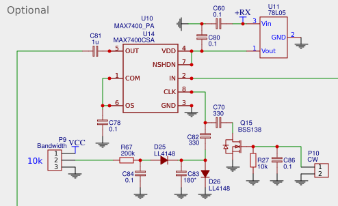

Або як варіант поставити MAX7000 - отримаєте плавне регулювання смуги по НЧ
max7400 lpf.png (37.45 Кіб) Переглянуто 86394 разів
Смуга пропускання такого фільтра регулюється за допомогою змінного резистора 10ком підключеного до роз'єму P9. Діапазон регулювання – від 1кгц до 3кгц. При подачі на роз'єм P10 (CW) сигналу високого рівня діапазон регулювання змінюється та становить від 600гц до 1кгц.
