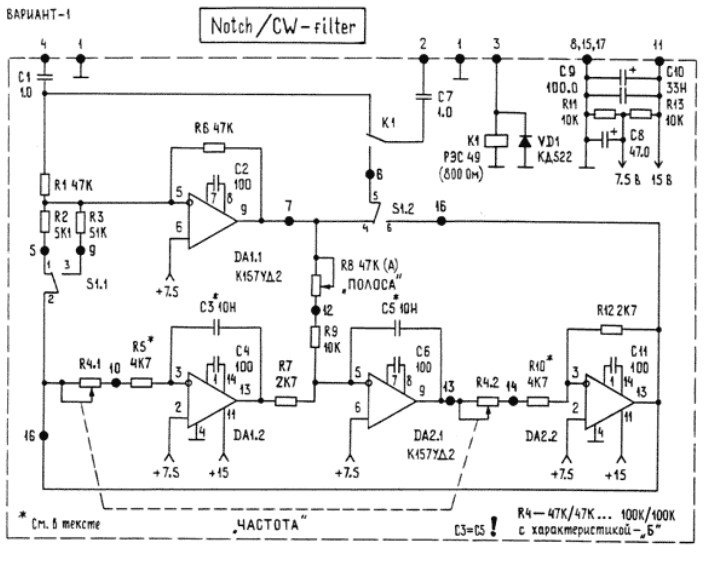

То ось таке питання, майже теоретичне. Я в "Супер21" використовую таку схемку фільтра
 допомагає при наявності в ефірі різних "дятлів" типу "у мене 5кват я на всіх нас*т", трошки від шкварок можна відбитися.
От питання, а як це на лампочках зробити?
Вважати лампу як ОП, де катод та сітка  то є входи + та - ? Чи кожен ОП робити на двух тріодах?
Питання трошки може рано піднімаю, але ж цікаво ))
UR5VCP писав: ↑Вів червня 20, 2023 5:53 pm Вважати лампу як ОП, де катод та сітка  то є входи + та - ? Чи кожен ОП робити на двух тріодах?
Ні...Подивіться кожен ОП використовується по інверсному входу.Без додаткових міркувань,це мінімум подвійний тріод на кожен ОП.А як що поміркувати то вийде ЕОМ  Арагац   ЭВМ Арагац - Арагац (компьютер) — Википедия (wikipedia.org)
Питання суто теоретичне, але робить ця схема просто супер, будується за годину (з перекурами та кавою), налагодження не потребує, аби руки з плечей та деталі з мінімальним розбігом параметрів. Тому й думаю як завести таке діло )
Та, на ОП я зробити встигну, про феншуй не забуваємо )))) Максимально можливо все на лампочках!!!

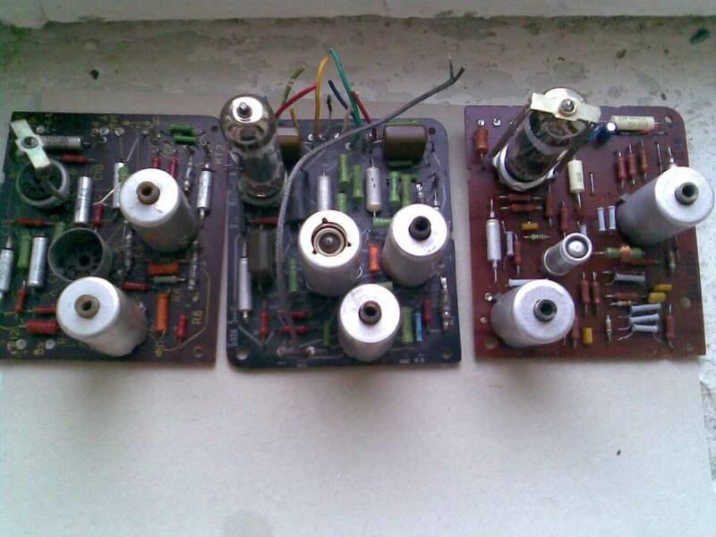

Як і обіцяв, старатимуся на фото не скупитися. Їздив в гості до Віктора Тихоновича, наївся смачних черешень, і привіз трошки деиалей:
Контура та підстроювальнички, на ДПФ пайдьот?

Я б такі контура використовував...
