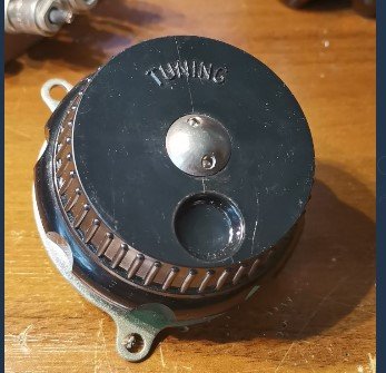

Дозвольте похвалитися  :D
 Нулячий "порш панамера" верньєрчик! Я аж підстрибнув від радощів такому подарунку!

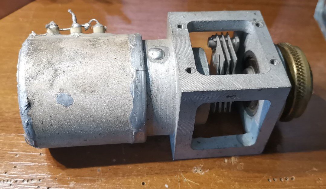

 Контур від Р108. на жаль в даному випадку нікуди, каркас с вплавленим сріблом, і конденсатор з ніяким перекриттям на КВ... Так, аби нехай буде. Робити добавочні пелюстки тут нема сенсу, мало місця, вони не піднімуть ємність до нужної межі мені здається.

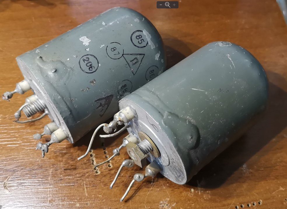

 А ось цих два брата-акробата треба розпаяти та поцікавитися, "хто там в будиночку живе", якщо там просто каркас, і не впрлавлене срібло а дротик, то то буде можливість перемотати, вивести відводи, і запаячити все як було!
 Може, хто скаже що воно аби дарма не палити газ? Маркувань ніт. Крім отих, тільки воякам відомих, трикутничків...
UR5VCP писав: ↑П'ят червня 16, 2023 4:18 pm Дозвольте похвалитися  :D
 Нулячий "порш панамера" верньєрчик! Я аж підстрибнув від радощів такому подарунку!Screenshot_49.jpg
 Контур від Р108. на жаль в даному випадку нікуди, каркас с вплавленим сріблом, і конденсатор з ніяким перекриттям на КВ... Так, аби нехай буде. Робити добавочні пелюстки тут нема сенсу, мало місця, вони не піднімуть ємність до нужної межі мені здається.Screenshot_50.jpg
 А ось цих два брата-акробата треба розпаяти та поцікавитися, "хто там в будиночку живе", якщо там просто каркас, і не впрлавлене срібло а дротик, то то буде можливість перемотати, вивести відводи, і запаячити все як було!Screenshot_51.jpg
Верньер це добре. ГПД від Р-108 вікористовують з діленням частоти. А це вроді як катушечки вір Р-123. Всередині котушка і кілька конденсаторів.
UR5VCP писав: ↑П'ят червня 16, 2023 4:18 pm Дозвольте похвалитися  :D Контур від Р108. на жаль в даному випадку нікуди, каркас с вплавленим сріблом, і конденсатор з ніяким перекриттям на КВ...
Вони однакові на вигляд від Р105М,108М,109М.Відрізняються тільки частотами.Конденсатор ,що ми бачим,це не ГПД
(той захований) це  перестройка анодного контуру.Я міняв лампу на польовик,прямо на рідній керемйчній платі
і потім ділив 74-ю серією...для ТПП.Стабільність була класною!
Оті сірі котушки,схоже з Р250...(від 123 не такі) Розбирати їх не можна!Виходить азот и вони різко втрачають якість.
от блін... ну азот то пофіг, можу аргона задути ))
Але якщо розібрати, там перемотати можна? Чи там також срібло вплавлене?

Ні, не пофіг. І там вплавлене срібло або мідь. Не перемотаєш.
