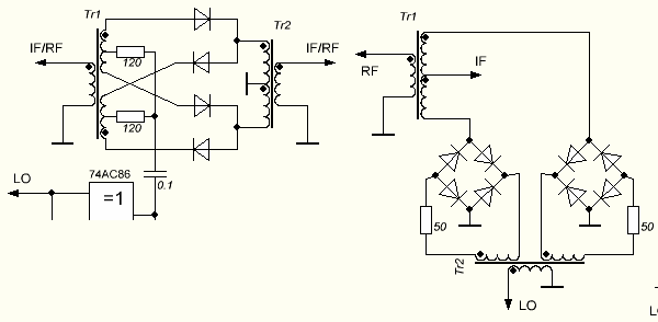

Якщо треба отримати більш динамічного діапазону від діодного змішувача то його можна виконати по одній з наступних схем
high level diode mixer.png (15.84 Кіб) Переглянуто 176050 разів

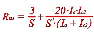

Хм... U7 це тріод?)) Там же написано - 6Ж52П))
oldPsyho писав: ↑П'ят червня 16, 2023 8:10 pm Хм... U7 це тріод?)) Там же написано - 6Ж52П))
Для пентоду формула дещо складніша, але залежність та ж сама - чим більша крутезна тим менше шумовий опір
