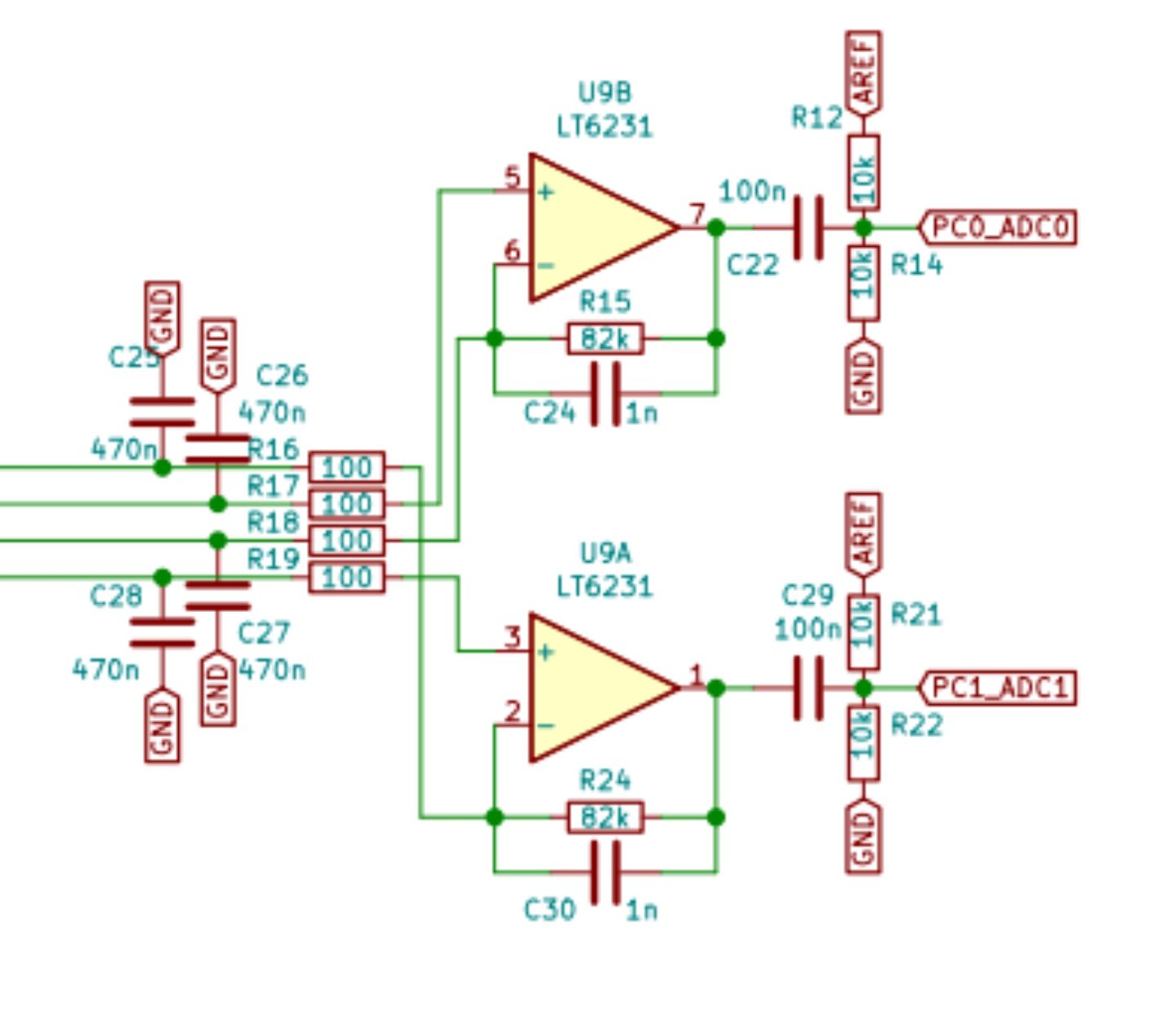

Приблизно так

Ні, це погана схема, тому що опір по входам різний. Інверсний вхід операційного підсилювача має нульовий потенціал тобто вхідний опір близький до нуля. А не інверсний вхід - дуже високий вхідний опір.
Якщо так хтось робить це не значить що це треба копіювати, бо це безграмотно

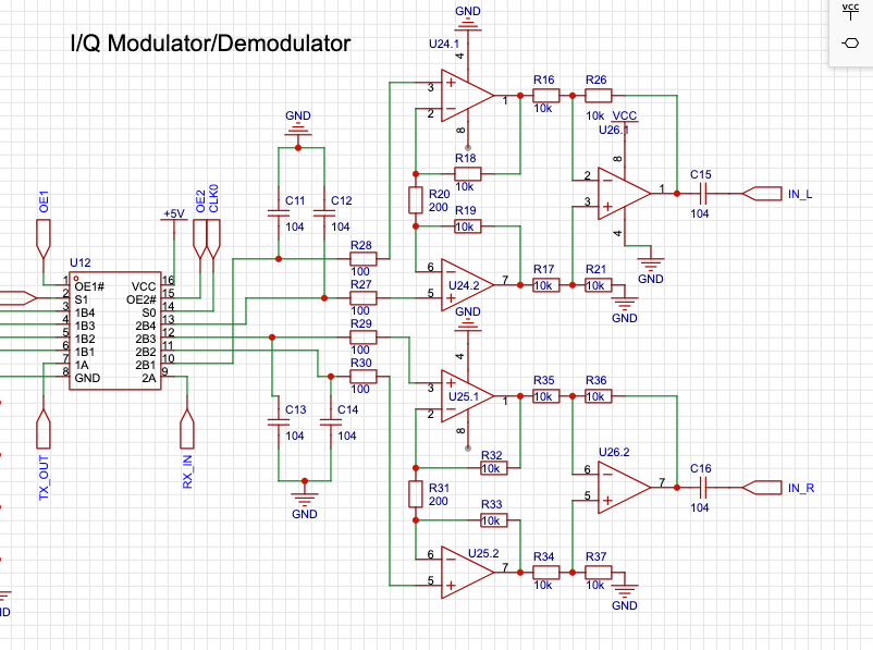

Змінив схему підсилювача. номінали по даташиту брав. не впевнений що все правильно.UR5FFR писав: ↑Вів жовтня 04, 2022 6:17 pm Ні, це погана схема, тому що опір по входам різний. Інверсний вхід операційного підсилювача має нульовий потенціал тобто вхідний опір близький до нуля. А не інверсний вхід - дуже високий вхідний опір.

- Снимок экрана 2022-10-05 в 16.50.57.png (99.22 Кіб) Переглянуто 31337 разів

R27-R30 на схемі зайві. R21R37 праворуч треба заземлити через конденсатор, бо у вас однополярне живлення. Воно й без конденсатора буде працювати, але постійна напруга на виході U26.1/U26.2 буде у два раза менше за середню точку яка становить 2.5в, тобто 1.25в, що вже дуже замало

Поправив схему, думаю живити схему від 5 вольт замість 12. кодек по входу тримає 3.3 вольта, максимум витримує 5 вольт.UR5FFR писав: ↑Сер жовтня 05, 2022 8:08 pm R27-R30 на схемі зайві. R21R37 праворуч треба заземлити через конденсатор, бо у вас однополярне живлення. Воно й без конденсатора буде працювати, але постійна напруга на виході U26.1/U26.2 буде у два раза менше за середню точку яка становить 2.5в, тобто 1.25в, що вже дуже замало

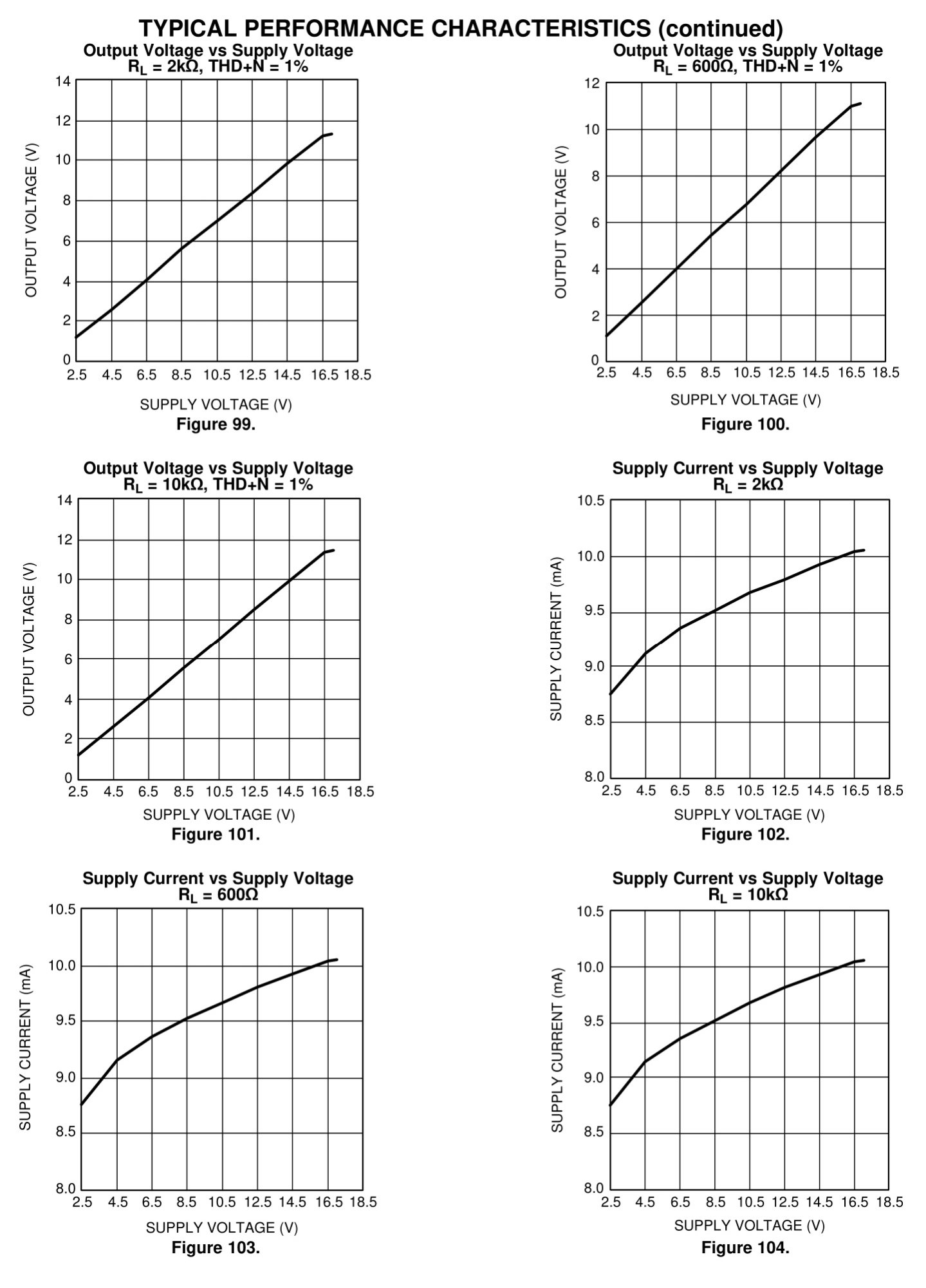

Re: "Народний" Трансивер на базі ESP32-A1S
Не усілякий ОУ буде працювати при 5в. Також у даташиті зазвичай наводять данні при номінальному живленні. Що воно там буде при 5в - хтозна. Тому обережно
В даташиті є таблиці. Як на мене, в межах допустимого.
- S21006-08482112.jpg (256.12 Кіб) Переглянуто 31301 раз
