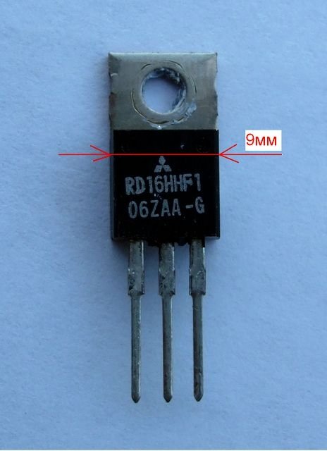

хто може поміряти свої корпуси?      73!
RD16HHF1 REAL.JPG (35.8 Кіб) Переглянуто 1058 разів

У справжніх RD16HHF1 тестер типу LCR-T4 має показувати ємність близко 58 пФ та напругу відкривання близько 3.4в. Середня ніжка, вона ж корпус - виток

UR5VFT писав: П'ят серпня 14, 2026 2:37 pm хто може поміряти свої корпуси?
Так і є. У RD06, RD15, RD16 корпус вужче за стандартний TO-220. В даташиті 9.1мм +-0.7. Але +- 0.7 то вони сильно перестрахувались )
Заглядайте цим транзисторам поміж ніг ) Там є трикутні перетинки. Підробки тих перетинок не мають. На вашому фото оригінальний, 20-річний, очевидно вживаний транзистор з навареними ногами.

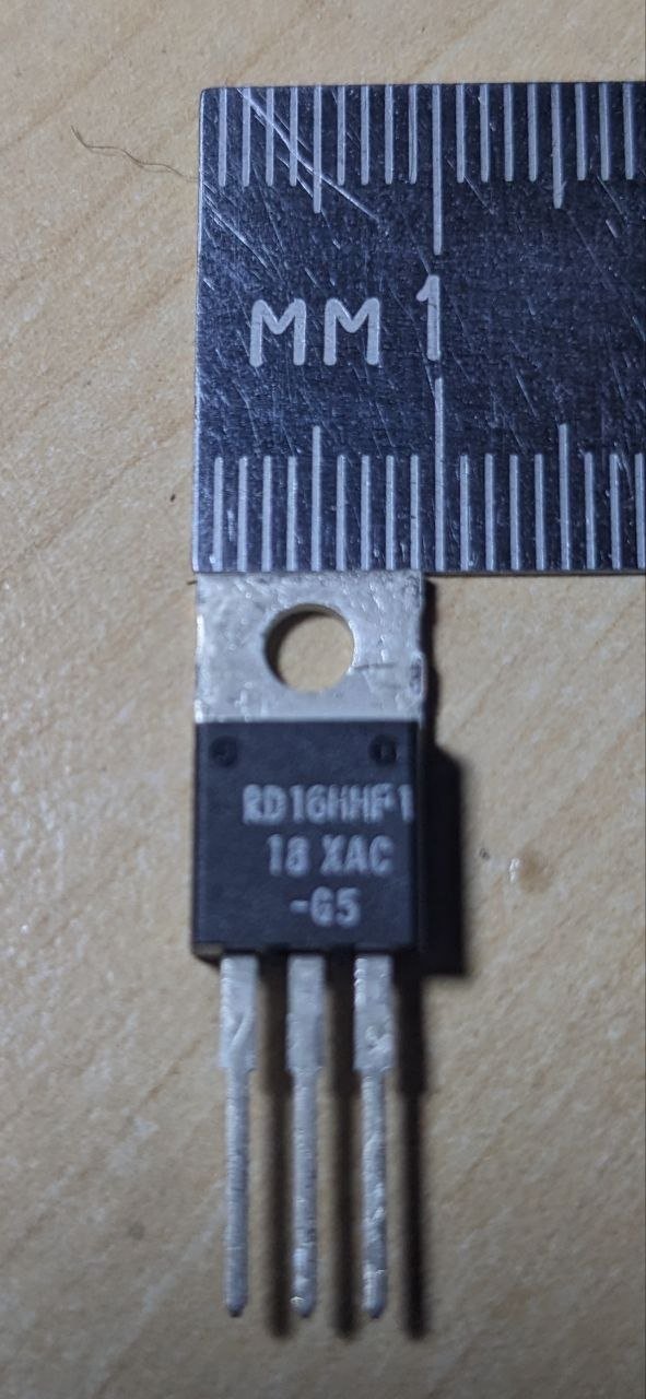

Поміряв:
