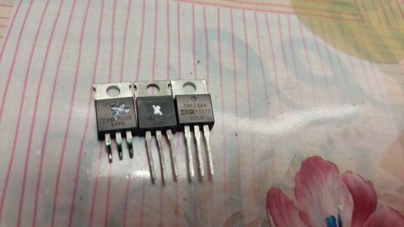

Вітаю шановне товариство!
В черговий раз спалив транзистори в дачному підсилювачі. Купив нормальну заміну тільки з третьої спроби. Кілька спостережень про підробки. 1. Ємність, що показує тестер типу LCR-T4 у підробок завжди або менша, або така сама, як у оригінала. Більша - ніколи. 2. Ціна. В одному й тому магазині. Підробка IRFZ45 - 28 грн. Оригінал IRFZ46 - 57 грн. Вдвічі. Тож, не гнатись за дешевизною. 3. Маркування й конструктив див. фото. Праворуч - справжній транзистор. Зверніть увагу, що напис "I/R" у оригінала зроблено гравіруванням.
Після успішного тестування бігом в магазин - прикупив нормальних в запас.
Пропоную ділитися тут досвідом по підроблених/перемаркованих/альтернативнофірмових транзисторах.

як нє помиляюсь хвірма International Rectifier, яка використовувала логотип IR" годів з10 вже не при ділах,тому всі вироби з таким логотипом не є оригіналом за визначенням....в домашніх умовах перевірити параметри польового проблематично,хіба шо сопро відкритого каналу.вимірювати всякі ємності затвору китайським Т4 то таке діло....

Тим не менш.. Транзистори з гравірованим написом працюють там, де інші горять. Практика підтвердила неодноразово.
PS: Трохи погуглив. Незважаючи на юридичне поглинання Infineon technologies, IR нікуди не поділась. Як випускала транзистори, так і продовжує. І маркування те саме. Ось посилання на даташит, розміщений на сайті Інфінеон:
IRFZ44
В даташіті й маркування і , в кінці, ремарка щодо юридичної належності до інфінеон.
