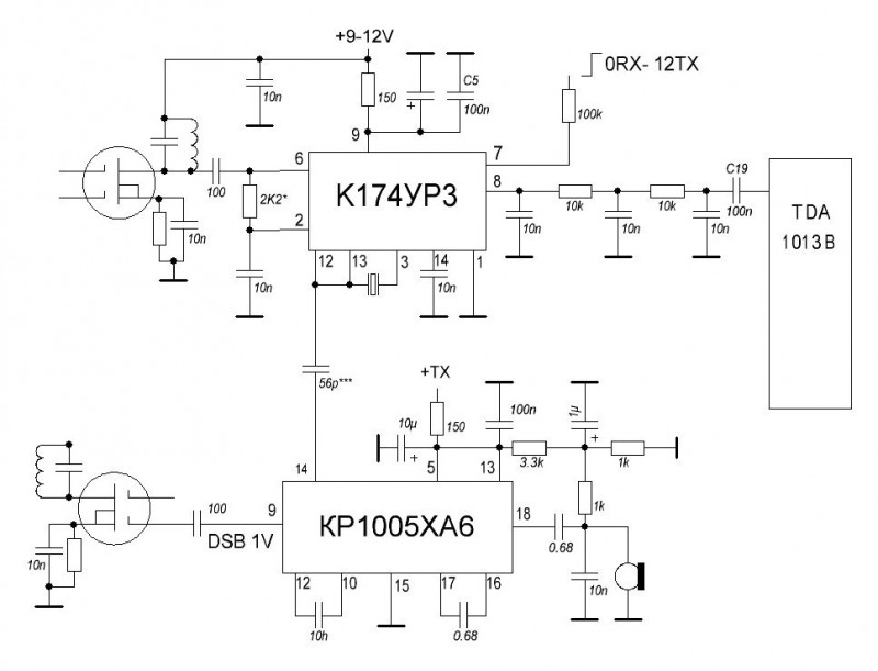

я мав на увазі - З свого батарейного приймача роблю qrpp мікро трансівер. З мінінумом деталей. - Вашу схему не знайшов переробки приймача в трансівер.. 73!
- Повідомлень: 106
- Звідки: Царичанка
- Позивний: UR3ILF
- Has thanked: 24 times
- Been thanked: 80 times
- Контактна інформація:
Тому що поки це все у вигляді макетки. Приймач більше року тому зробив.
Але щоб не винаходити вічний двигун прийняв рішення в детекторі польовик, а в модуляторі лашка. Роздільний тракт.
Найбільше в модуляторі мені подобається як працює К174ХА2 та її аналог. Несуча давиться -55...60дБ нема питань i стабiльно по температурi. Але від 9 вольт і віще.

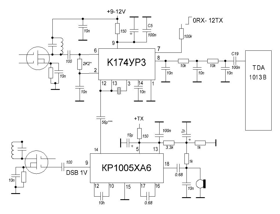

Так. Це мій текст.
К174УР3 у детекторі добре працює. А модулятор робив на КР1005ХА6.
Придушення несучої 50дБ підбром конденсатора з генератора. Її краще на ЕМФ одразу навантажувати. Спад амплітуди з модулятора починається з 5МГц і 10 МГц падає на 6дБ.
Така схема у мене в тридіапазонному трансівері э ЭМФ працює i досі з початку двохтисячних.
