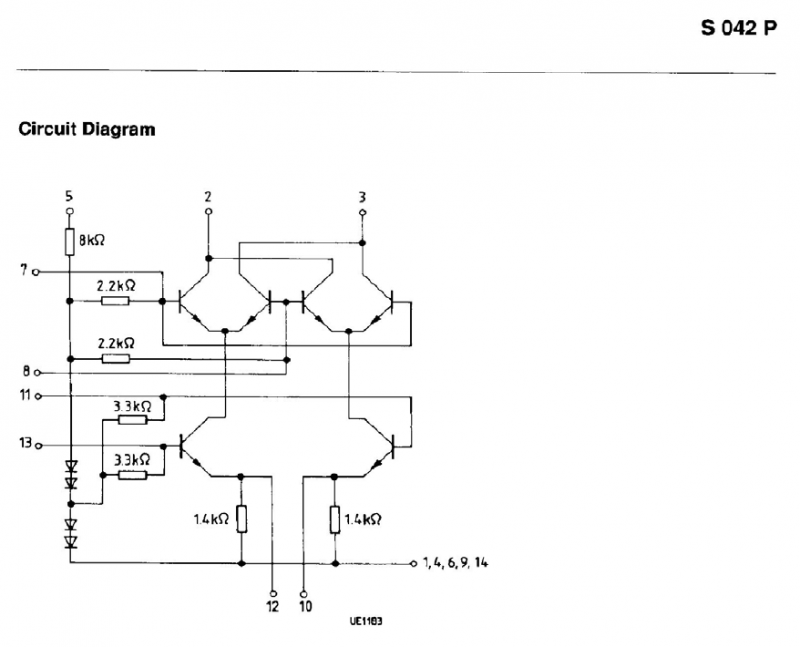

174ПС1 повністю скопійована з сіменсовскої S042, яка вже дуже-дуже давно не випускається. Замість неї можна поставити 6 звичайних транзисторів - четвірку та два нижніх підібрати з близькою  беттою. Якщо брати імпорт та смд - то буде майже гібрідка.
До речі якщо перерахувати резистори зміщення щоб струм колектора був не 1мА, а 15-20мА то це суттєво підвищить динамічний діапазон
