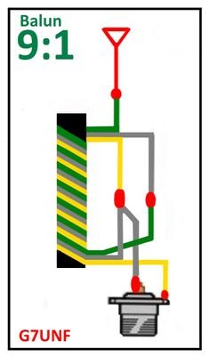

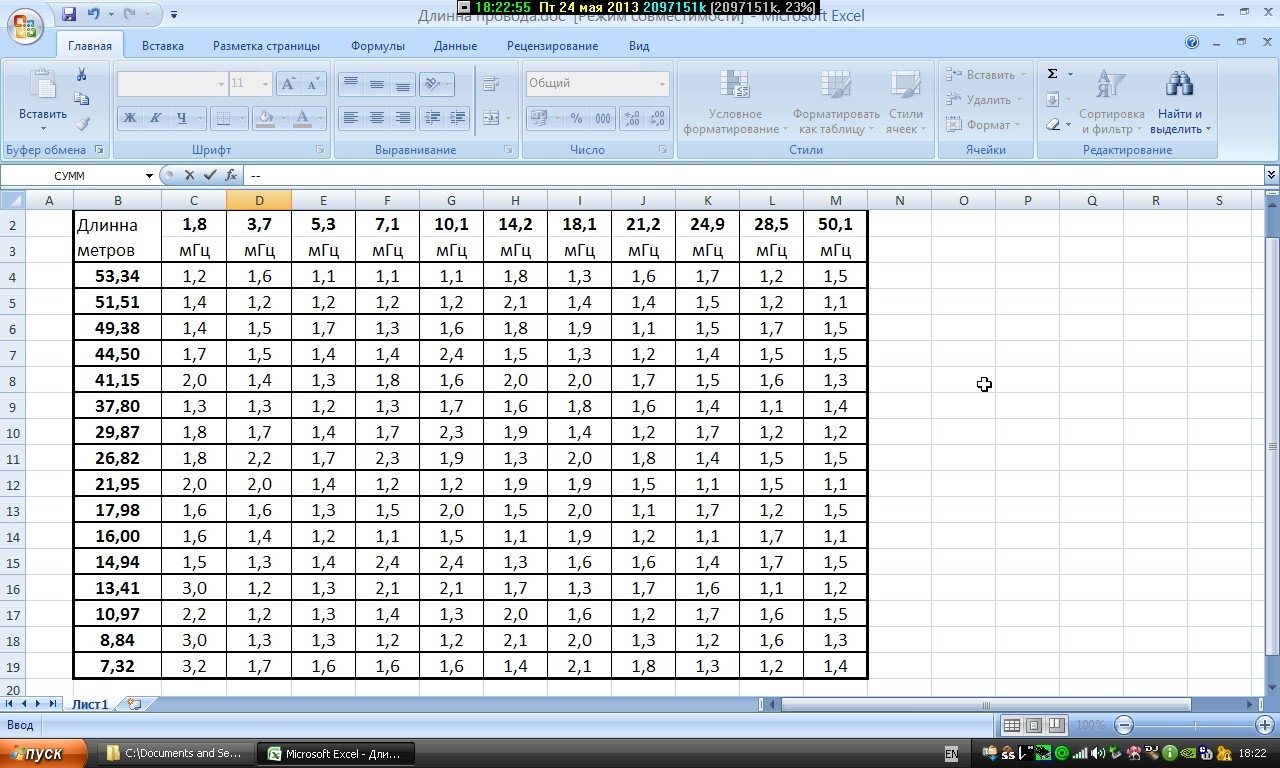

живучи в орендованій квартирі застосовував таку просту антену.. 7
сьогодні вранці, поки була тривога, зробив на балконі цей варіант антени. довжиною 9м взятор із таблиці. полотно антени як і тр. 1-9 намотаний з кручений пари на фер. стрижні . запірний ін 9-10 витків кабелю в точці запитки.саме полотно віднесено від краю балкона вудкою 2.5 метра. результат авто тюнер підлаштовує
. з прийнятним Ксв провів пару зв'язків на 40м.

UR5VFT писав: ↑Чет серпня 13, 2026 9:23 pm саме полотно віднесено від краю балкона вудкою 2.5 метра.
А інші 6,5 метрів де знаходяться?

uw5efy писав: ↑Суб серпня 22, 2026 1:07 pm
все зроблено як в описі ( с балкона(pdfgear.com).pdf ). 2.5 метри по зламаній вудці. 6.5 вниз. 6 ПОВЕРХ . виявилося дуже зручно ставити і прибирати. 73!

Повідомлення uw5efy »
І воно там бовтається на вітрі? Сусіди не скаржаться? Цікавий варіант, але я на другому поверсі, у мене так не спрацює

uw5efy писав: ↑Суб серпня 22, 2026 9:23 pm І воно там бовтається на вітрі? Сусіди не скаржаться? Цікавий варіант, але я на другому поверсі, у мене так не спрацює
розумію вас. довгий час жив на 1 поверсі та застосовував подібну антену із металопластикової труби. працював 40 і вище. застосовував як вертикально. і горизонтально. виносив увечері на палиці від краю балкона.  або просто висіла на рамі       73!
А ну так класно - висунув вночі, попрацював та сховав.
