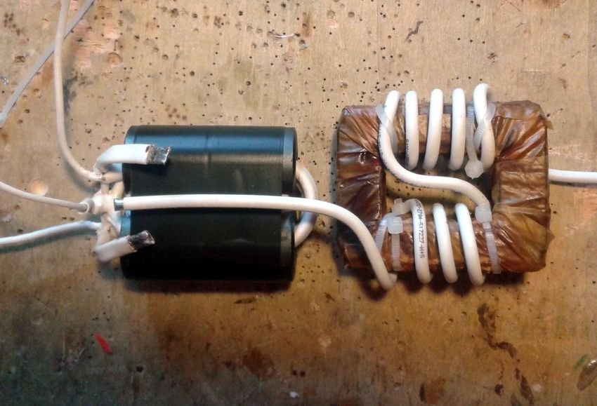

О, цікаву тему підняли за балуни. Запорний дросель на феритовому кільці по суті це і є балун який не трансформує опір. Тобто 1:1. Він має властивості симетрування антени. Це буде справедливо якщо його опір досить високий - 1кОм та вище.
І ще він каже що ферит NiZn погано працює на низьких частотах менше 20МГц. Там потрібно використовувати ферит MnZn. Наприклад якщо взяти кільце К40*25*10 2000НМ то приблизно 6-8 витків буде працювати вже починаючи з 3.5МГц
Не мав справи з такими застібками але трохи попитав гптчат. Він каже що на 3,5МГц імпеданс вашої конструкції три вітка через три застібки буде десь 300-600ом. Цього замало. Потрібно не менше 1кОм краще 3-5кОм, а в ідеалі 8-10кОм. Щоб отримати 1кОм на 3.5МГц гптчат каже потрібно не менше 12 застібок через котрі зроблено 3 вітка. А краще 30. Отаке.serge_m писав: ↑Чет квітня 09, 2026 3:21 pm Як на мене, феритові застібки найзручніше бо легко вдягаються на вже змонтований кабель. А якщо взяти феритову застібку з внутрішнім діаметром 13.5 мм і використовується нетовстий кабель типу RG-58 то можна 2-3 оберти кабеля пропустити через феритову застібку.
Для більш предметної розмови: застібки маю такі - https://www.rcscomponents.kiev.ua/produ ... 33247.html
Якщо там звичайний ШПТЛ то він не працює як дросель, тому треба ставити додатковоserge_m писав: ↑Чет квітня 09, 2026 2:26 pm 1. Маю простеньку кількадіапазонну антену для виїздів на природу - несиметричний діполь 4м+16.5м. Чи навпаки 4.5м + 16м вже не пам'ятаю. Коаксіальний кабель RG58 підключений через ШПТЛ намотаний на феритовому кільці зовнішнім діаметром десь 35-40мм в 2 дроти. Не дуже розбираюсь то УнУн чи БалУн, який там коефіцієнт трансформації.
Ну гірше з ним точно не стане. Тут на цих частотах якраз підійдуть ваші застібки.serge_m писав: ↑Чет квітня 09, 2026 2:26 pm 2. Маю діполь на 145 МГц підключений доволі довгим (близько 40 метрів) кабелем RG58 (так, я в курсі що далеко не найкращий вибір для УКХ). Так от якщо подивитись графік КСХ цього антенно-фідерного пристрою, то видно що є власне графік КСХ самої антени, на який накладена якась "бовтанка" - як синусоіда. Є підозра що це вплив довгого і ненайякіснішого кабеля на параметри антени. Чи допомагає запірний дросель прибрати або зменшити такий вплив?

зараз роблю так . амидон трубки. клок балун склеені плоскі фер. стержні.. 73!Ігор писав:Чет січня 01, 1970 4:39 am Serge_m, не розумію, чому ви сперечаєтеся? Вам же правильно написали вище- треба міряти. Берете один метр вашого кабелю нанизуєте на нього ваші застібки і міряєте індуктивність обплетення. І будете бачити що далі робити. Через одну застібку можна пропустити і три витки кабелю, але тільки тонкого. Товстий кабель ви ніколи в житті так не зробите. Тому вірно написано вище: або кільця з проникністю 400… 2000. Або кільце з телевізора.
у мене для інвертед ві на діапазон 80 м викорисатано 5 кілець з проникністю 2000. Зробив всього два витки через них кабелем RG58 і отримав необхідну індуктивність запірного дроселя.

цікавий висновок про намотування кл. балуна зробив OH7SV
- https://www.jumaradio.com/Choke-balun-w ... omparison/
- Висновок Як бачите, різниця в синфазному імпедансі між типами обмотки незначна. Тож ви можете намотувати свій дросельний балун як завгодно, щоб отримати синфазний імпеданс щонайменше 1000 Ом.
