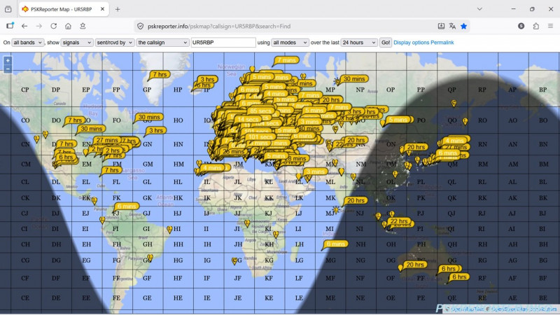

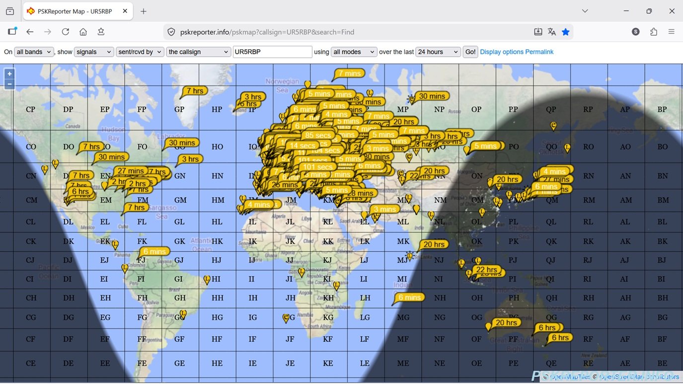

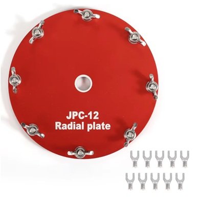

Поділюся досвідом з використання телескопічного вертикала з алі. Придбав для дачі отакий комплект: До неї заземлюючу пластину: Ще подовжуючу котушку на 40 м. Кабель RG58 мідний 30 метрів.
Встановив це діло на сусідній закинутій ділянці, трохи почистивши від кущів. Противаги - чотири монтажні дроти ССА по 5 м. перетином 2.5 мм^2, закріпив кінці коуш+кілок для намету. Повна довжина полотна 5.6 м. Зі складеним одним нижнім коліном на 20-ку лаштується добре. Тюнер ATU-100 показує КСХ 1.03-1.05 без жодного тюнингу. Але... Тільки на QRP потужностях. Десь з 8Вт починається свистопляска - КСХ скаче довільно з 1.03 до десь 1.4. Далі більше - на 20Вт 1.03 - 1.7. Як не дивно - коли дме стабільний вітерець, стрибки припиняються, антена робить майже ідеально. Подумав на нестабільний контакт між колінами - спитав в ШІ, той підтвердив. Коли стабільний вітер, полотно хилиться, створюється натяг, контакт між колінами покращується. Більше 20 ват не давав - дачний сетап не дозволяє. Крім того, телескоп потроху просідає під власною вагою й від того ж вітру. Доводиться періодично ходити підсіпувати.
Отака от історія. Котушку на 40м. купив даремно. Антена з нею лаштується, але неефективна в моєму випадку. Навіть прийом бідніший значно порівняно з 20-кою. Може, через те, що дача в мене в ямі. Окрім того, база котушки трохи люфтить. Так що, як походний QRP варіант антени прийнятний, але з зауваженнями.
PS: штир, що втикається в землю й на якому це все діло тримається - як на мене, короткуватий. Всього 24 см. Так що, ділянка повинна бути з щільним втоптаним ґрунтом. Посеред картоплі на городі триматись не буде.
PPS: Оце результат на 15Вт на 20м:
