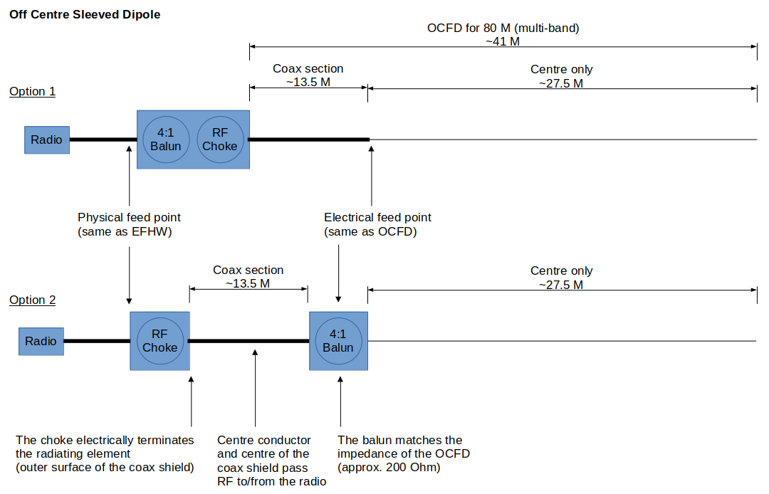

а хтось зустрічав такий спосіб встановлення балуна як на першому малюнку в типовій антені сіті віндом...

Як на мій погляд на першому малюнку звичайнісінький діполь. Але балун 4:1 скоріше всього підійде для 80 метрового діапазона перетворюючи 200 Ом в 50. А для сороковки опір буде інший. Але це тіль ки на перший погляд. Я б гляннув у ММані,  колись там було багато прикладів різних антенн.
http://dl2kq.de/ant/3-93.htm тут про настройку подібного типу , і мені здається що настройка вашего варіанта крові поп"є.

Итог!
На 40 м импеданс антенны в точке питания будет отличаться от 80 м и обычно ниже — около 100–150 Ом.Для оптимального согласования на 40 м лучше использовать балун 2:1 или 1:1 с тюнером.Использование одного 4:1 балуна для обоих диапазонов — компромисс, который может работать, но не идеально.
