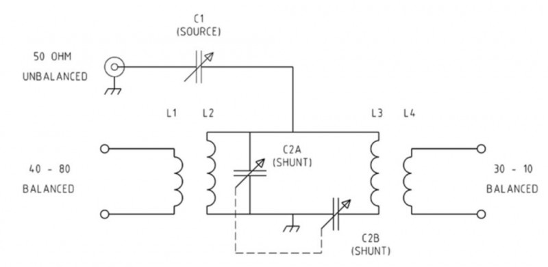

антени ці ?UT8AS писав: ↑Пон грудня 29, 2025 8:38 pm Вітаю всіх! Тут є гарний тюнер від 4Z5KY, який я вже випробував як для антени так і для узгодження TRX і ПА...може кому стане у пригоді...катушки пробував різні, головне співвідношення витків між відводами...Вертикал из удочки и компактный “Z-match” антенный тюнер..pdf

Уявіть собі вертикал на 160м в рюкзаку для походу...мове йде саме про 160м діапазон, буде, швидше за все, який небудь несим.діполь або LW багатодіапазонні...від 10м до 40м діапазонів проблем немає з УП (СУ), а от про узгодження Z-матч або FRI-матч на 160м ніде немає опису...а хочеться активувати дипломи на всіх діапазонах...та й спробувати унів.пристрій для УП в системі TRX-ПА...
- https://www.ahars.au/vk5br/ZMatch/Singl ... .8MHz.html
- https://www.ahars.au/vk5br/index-2.html

Re: Антенний тюнер
Дякую за цей матеріал. Я рідко заходив на іншомовний контент, бо з перекладом були проблеми, зараз вже набагато краще (див.додаток). Дещо з цього в мене вже було, а з повітряною котушкою з витками зв'язку вже робив і він десь у Сумах працює. Проблема в тому, що нема конкретного опису ЯК воно працює. І, як я вже говорив, нема пояснень який саме конденсатор краще збільшувати на 160м у FRI-MATCH...а хочеться спробувати, бо в залежності від Омного навантаження його можна підключати в прямому і зворотньому напрямку...
