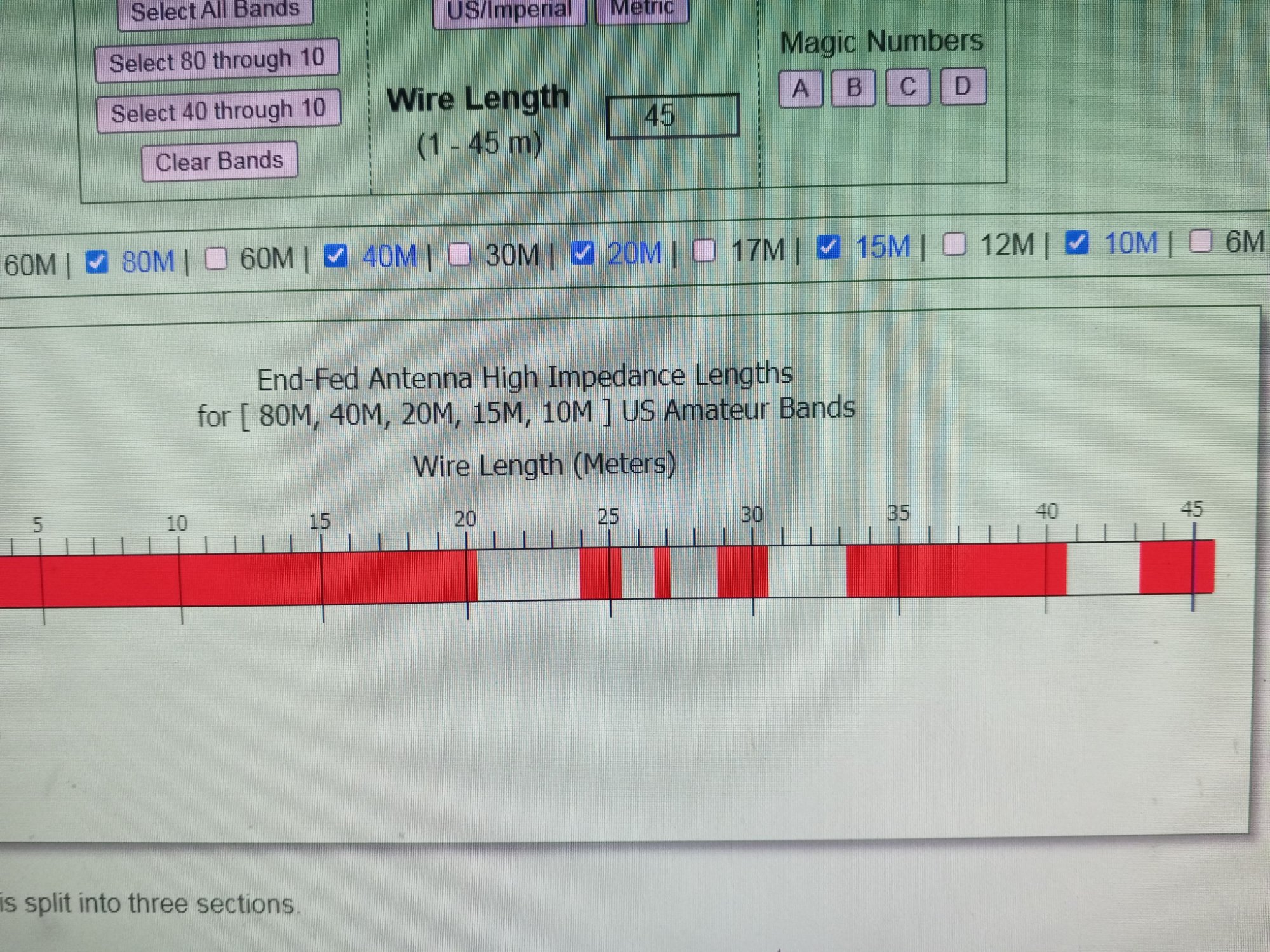

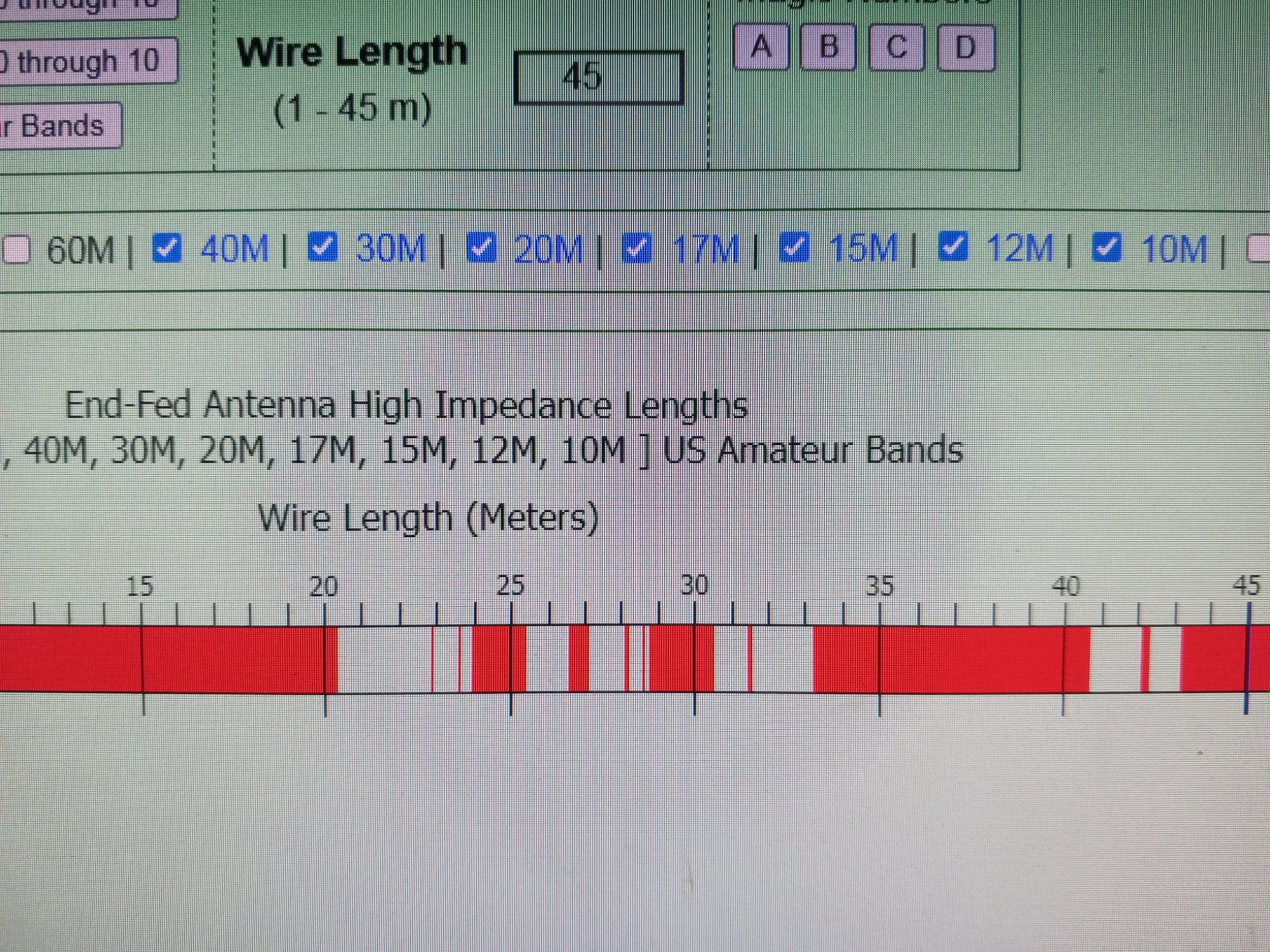

- Друг попросив допомогти в устаноці на новому місці антену. був обраний варіант мотузки з тр.1-9 як найпростіший. але повноцінної довжини в 42 метри розмістити не вдалося і я згадав про просту програму вибору довжини. у нашому випадку вийшло 32 метри. рекомендую..73!
- https://k7mem.com/Ant_End_Fed.html#Not_Random_Multi

В мене досить давно висить така "мотузка" з трансформатором 1:9 по опору. Коли вішав то вичитав що довжина повинна бути десь 42м. Зробив таке полотно а потім відкусював дивлячись по антенному аналізатору на КСХ в діапазонах 80/40/20. В результаті вийшло теж 30м.

- ми пробували три точки підвісу з різною висотою та довгою полотна. 32м і висотою підвісу з ліфтерської 9ти поверхки отримали  ксв 1.2-1.5 по діапазонах тр. намотаний на сердечнику від телевізора. ми не різали, а підгинали полотно антени, яка відведена від парапету 3 метри з приладів - трансівер. 73!

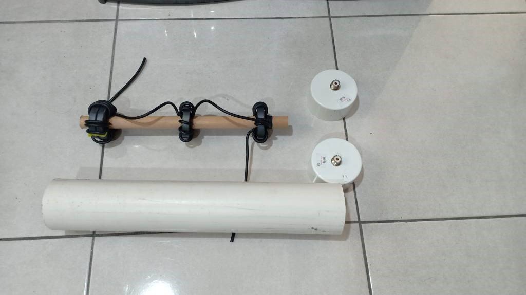

- Продовжуємо. шукаємо кільця для дроселя. навіщо дивимося. читаємо. можливо в першоджерелі. 73!
- https://www.youtube.com/watch?v=wGTZJFwdvxs&t=2s
- https://f5npv.wordpress.com/endfed-rand ... w-antenna/
