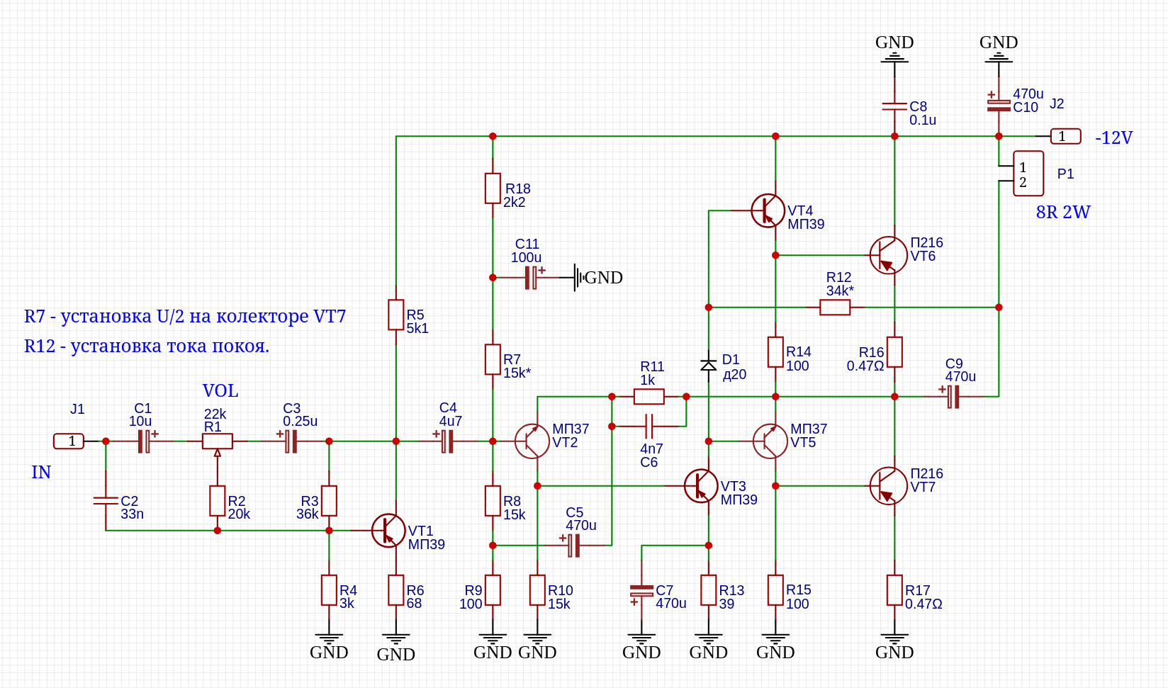

Схоже завеликий опір R14, R16 для 12В. І С8 треба збільшити.
Has thanked: 195 times
Re: Германій? Германій!
Sergii писав: ↑Пон жовтня 07, 2024 12:31 pm Схоже завеликий опір R14, R16 для 12В. І С8 треба збільшити.
R16 - 1k, R14 - 6k8. Ними підганяв напругу в середній точці в -6в, С8 пробував різної ємності. Зараз поставив 470мкф. Картина та ж. Є сходинка на синусі, а якщо збільшити рівень сигналу, ще й починає низ обрізати.

Ситуацію частково виправив.
Прибрав R14, R15 збільшив до 2.7к, і все, ступеньки нема, правда струм покою виріс до 270 ма))

oldPsyho писав: ↑Пон жовтня 07, 2024 2:58 pm Ситуацію частково виправив.
Не зовсім розумію як прибрати R14. Треба не прибирати його а підвищити струм спокою. До речі ти його вимірював? Щось не бачу. Треба поставити більший опір R15 або поставити два діоди замість одного

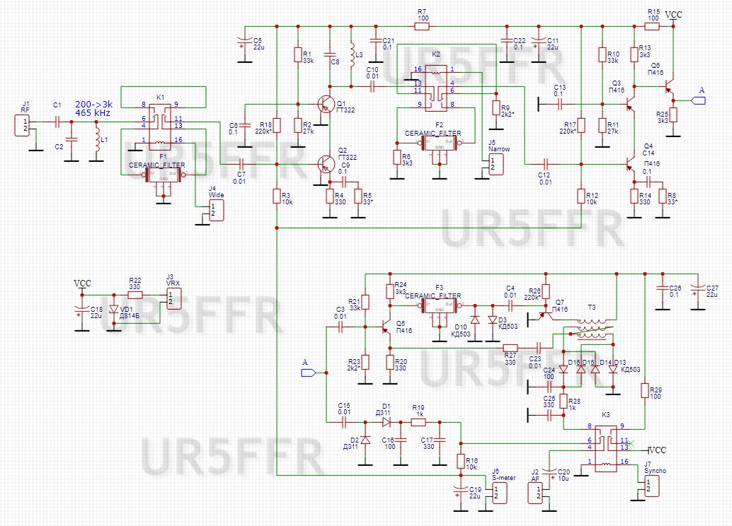

Нова версія АМ тракту. Добавив синхронний детектор для АМ. Можна буде переключатися між звичайним діодним або синхронним детектором

Схема начебто складна, але на платі ще купа вільного місця :)

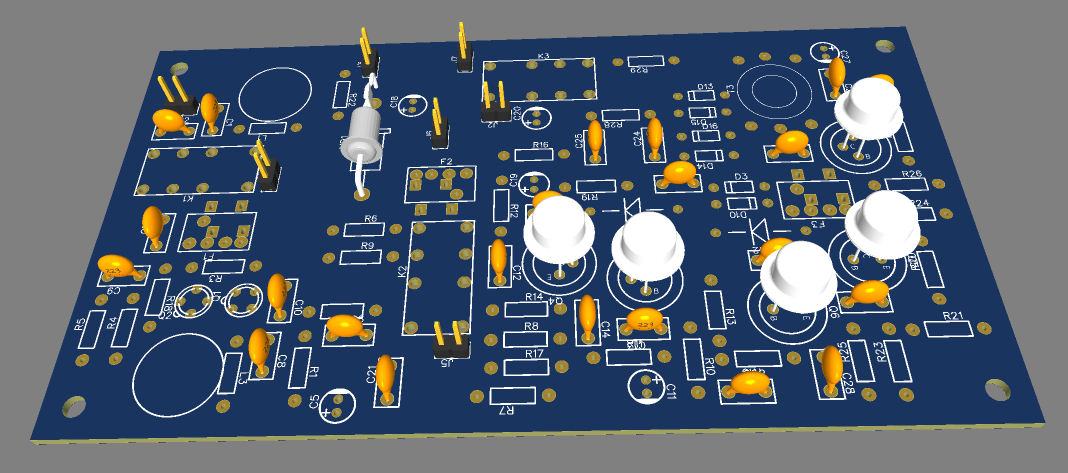

Навів марафет по фронтенду та почав збирати. Остаточна схема
Узгодження розраховано за допомогою таблиць https://www.ur5ffr.com/viewtopic.php?p=1846#p1846 (сторінка C-match)
Відкрив доступ до проекту. Кому потрібно для ЛУТ - робимо експорт в pdf top layer, board layer та multi-layer. Не забуваємо ставити mirror
https://oshwlab.com/ban.relayer/gefest-frontend

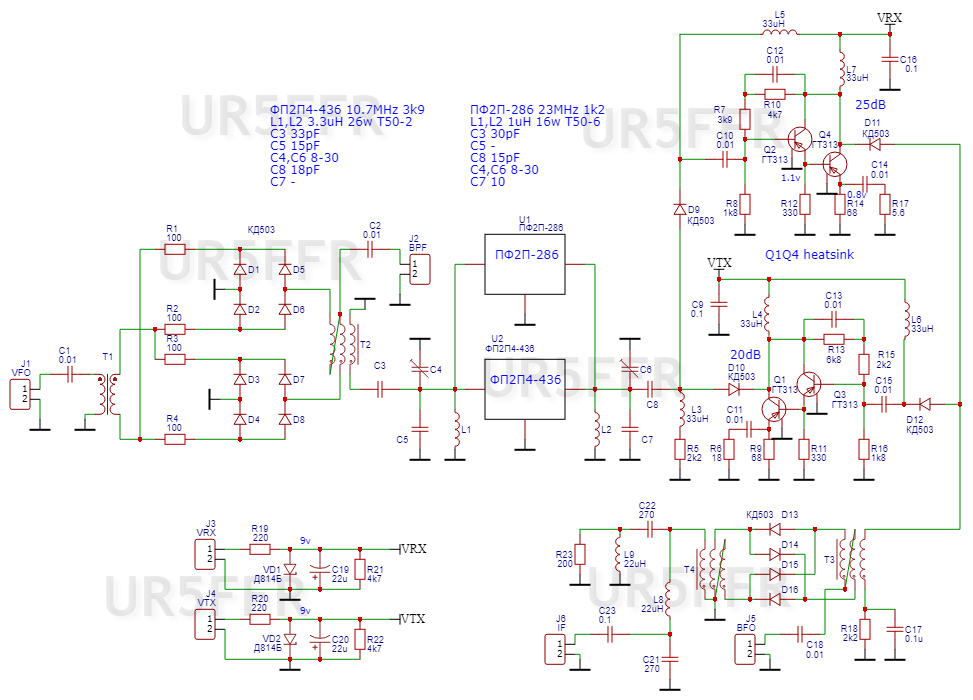

R19R20 треба ставити 120ом (в EasyEDA поправив). Це для живлення від 12в до 15в. Потужність цих резисторів якщо живлення 15в то 0,25Вт.
Якщо живлення 12в - то вистачить 100ом на 0,125Вт.
Струм споживання десь 20мА (підсилювач 12мА та комутація 8мА). Замість Д814Б можна поставити будь які стабілітрони на 9в. Наприклад імпортні 1N4739A.
Добавив посилання у перше повідомлення теми - там буде щось типу індексу бо сторінок вже багато, а буде ще більше :)

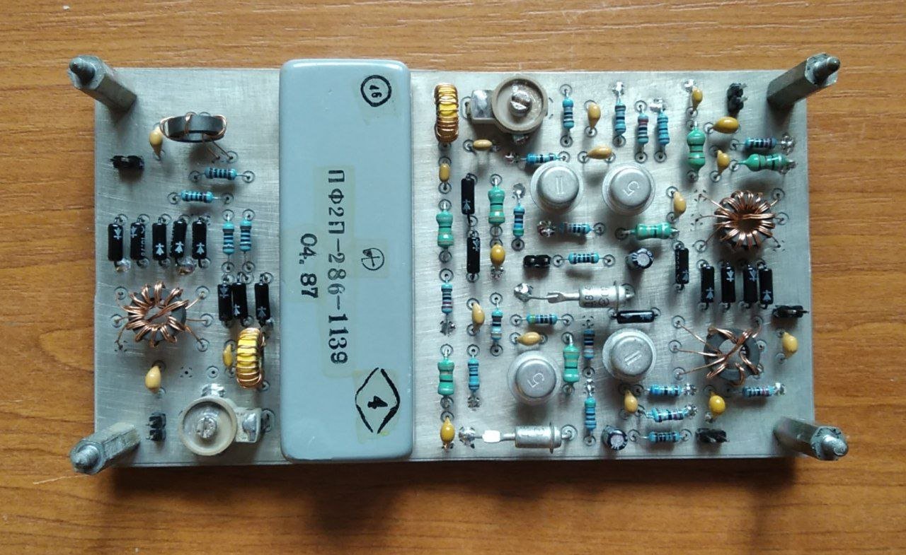

Стосовно трансформаторів. Мотаємо скруткою ось так
Данні по кількості витків T1,T2,T3,T4 K10x6x4 2000HM (Al=600) T1 4w, T2 12w, T3 7w, T4 15w. Також додав у схему в EasyEDA
Проект отримав назву GeFest. Фронтенд у зборі
Для більшої аутентичності котушки можна намотати на кільцях 30ВН-50ВН але в мене помер вимірювач індуктивності, тому мотав на амідоні.
PS Щось дуже мало активності. Хлопці, модульна структура дозволяє робити багато варіантів плат. Не обов'язково вони усі повинні бути супер-пупер наворочені та працювати на передачу - вони можуть бути сугубо RX. Не треба сидіти та ждати коли я все за вас зроблю - в мене не вистачає часу бо дуже багато роботи від якої залежить життя наших хлопців

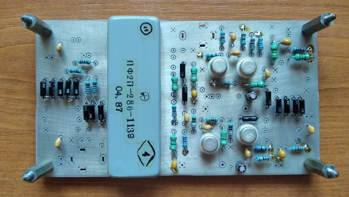

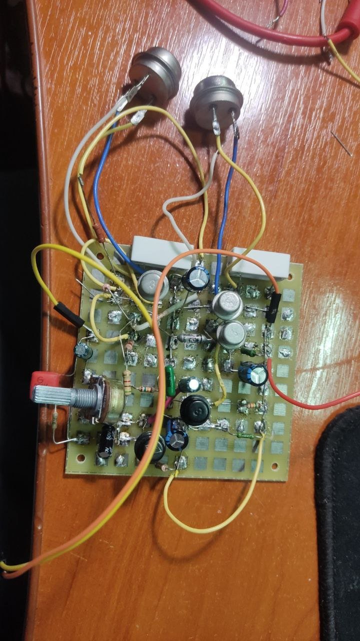

Забульбенив на макетці ПНЧ з тонкомпенсованим регулятором гучності. В перший каскад треба ставити транзистор з трохи більшою бетою.
Струм спокою 4.5мА.
