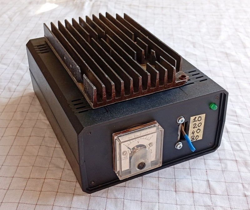

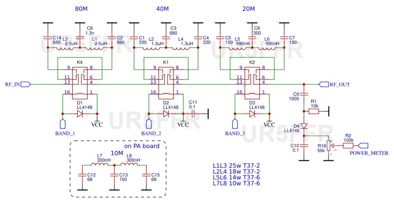

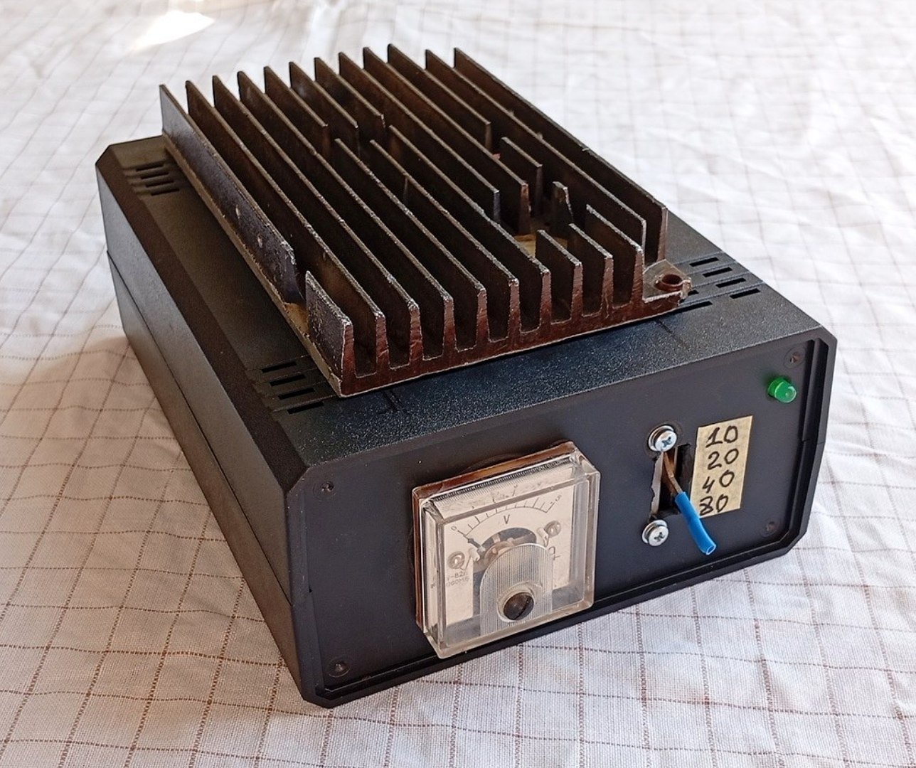

Вирішив не розпаювати тестову плату підсилювача а зробити з нього потужній драйвер для ГСС - бо експериментувати з підсилювачами потужності досить тяжко - з ГСС не хватає розкачки. Є трансивер з ALC де можна виставити вихідну потужність від 3Вт, але це досить незручно. Тому докинув просту платку з ФНЧ на кільцях Т37, та засунув у корпус. Додатково поставив ВЧ-вольтметр який показує амплітудне значення напруги на виході. Ось так вийшло
Schematic_QRP-LPF-3-band_2026-07-27 wm.png (69.82 Кіб) Переглянуто 2156 разів
