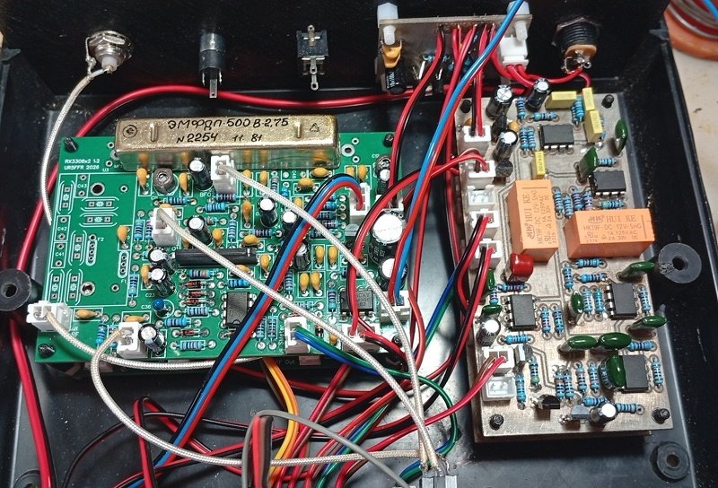

Послухав трохи варіант 45МГц+QER 5MHz - непогано. Дещо не хватає прямокутності фільтру але це компенсується ФНЧ на гіраторах. Останній варіант який хотів спробувати - це 45МГц + ЕМФ. Плат нема тому випаяв QER та поставив ЕМФ. Ось так
photo_2026-06-08_17-11-42 sm.jpg (150.15 Кіб) Переглянуто 961 раз
Трімери C11C12 по 50пф, С35=56пф, С33=15пф, R19=150k, R20=1k. C11C12 налаштовуються по максимуму сигналу. Усе працює досить очікувано
PS фільтри на гіраторах - це бомба. прямокутність як у КФ, дзвону нема
