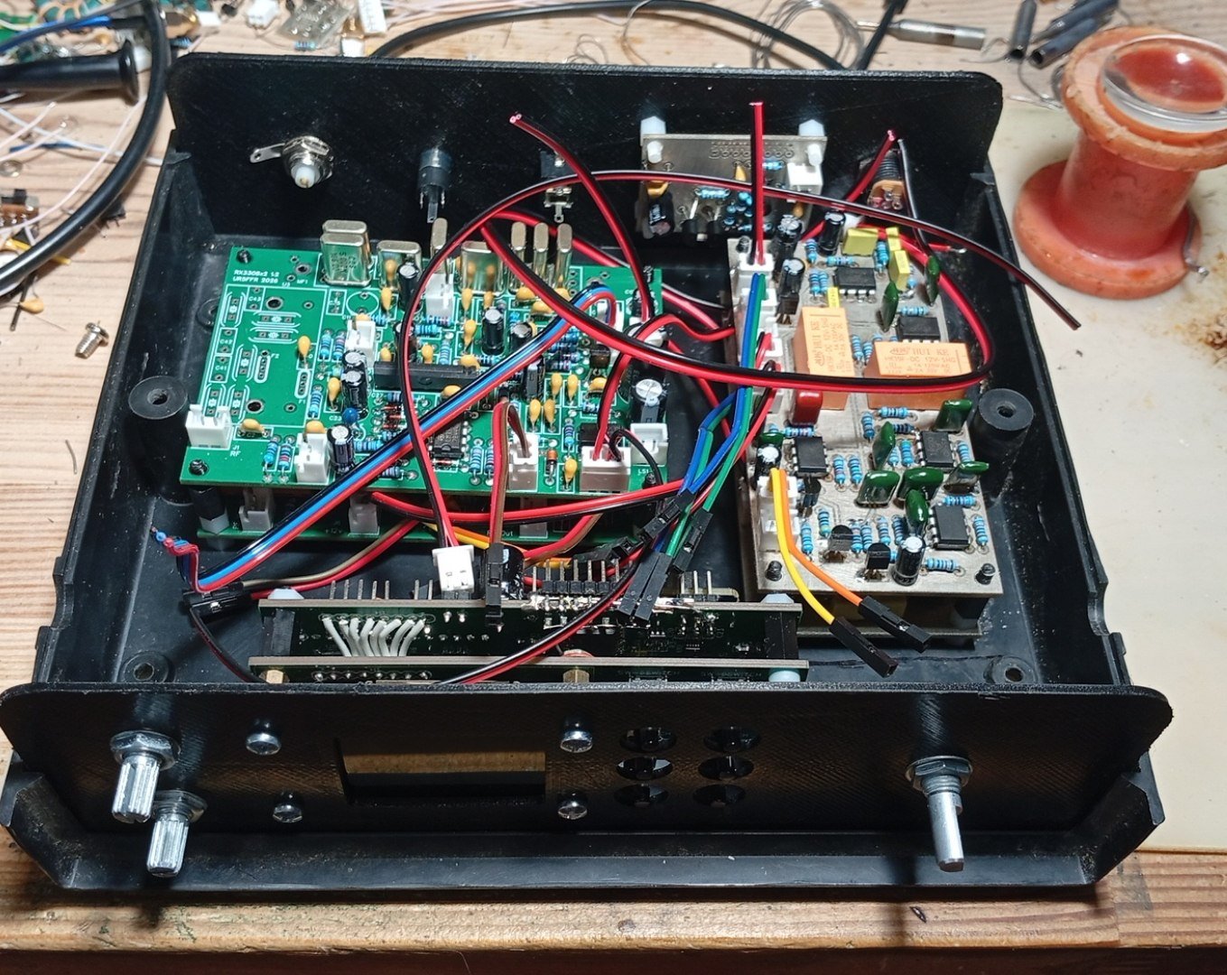

Сьогодні запустив плату з двома перетвореннями у версії з першою ПЧ 49950кГц та другою ПЧ 5МГц. По першій ПЧ стоїть смд-фільтр DSF753SBF с алі. Фільтр другої ПЧ - 8мі кристальний QER з смугою 2,5кГц. Довелось трохи збільшити підсилення по НЧ та підкоректувати деякі номінали для узгодження фільтрів. А так усе запрацювало одразу без налаштування. Ніяких змін у схемі не робилось.

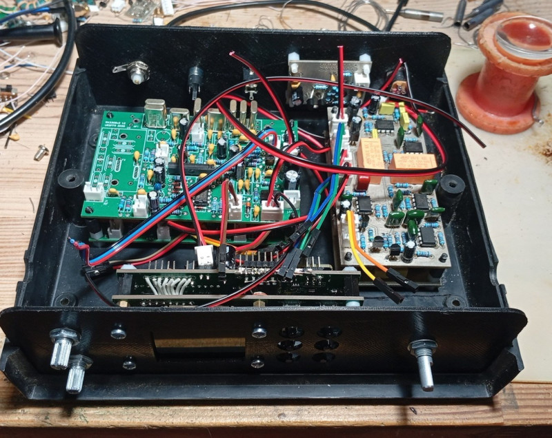

Шоу маст гоу он! Збираю останню версію приймача з двома перетвореннями. Перша ПЧ 45МГц, кварцевий фільтр по другій ПЧ 5МГц. По НЧ будуть стояти фільтри на гіраторах viewtopic.php?t=328
Лоудроб стабілізатор по схемі viewtopic.php?p=5801#p5801 нормально працює в попередній версії тому без змін
Корисна інформація для збираючих цей приймач. Якщо ви ставите перший фільтр на 45МГц, а по другій ПЧ - ЕМФ, треба буде встановити R19 33к та збільшити його якщо буде недостатній поріг спрацьовування АРП. При регулюванні підсилення за допомогою R30 поріг повинен змінюватися з 5 до 50мкв
