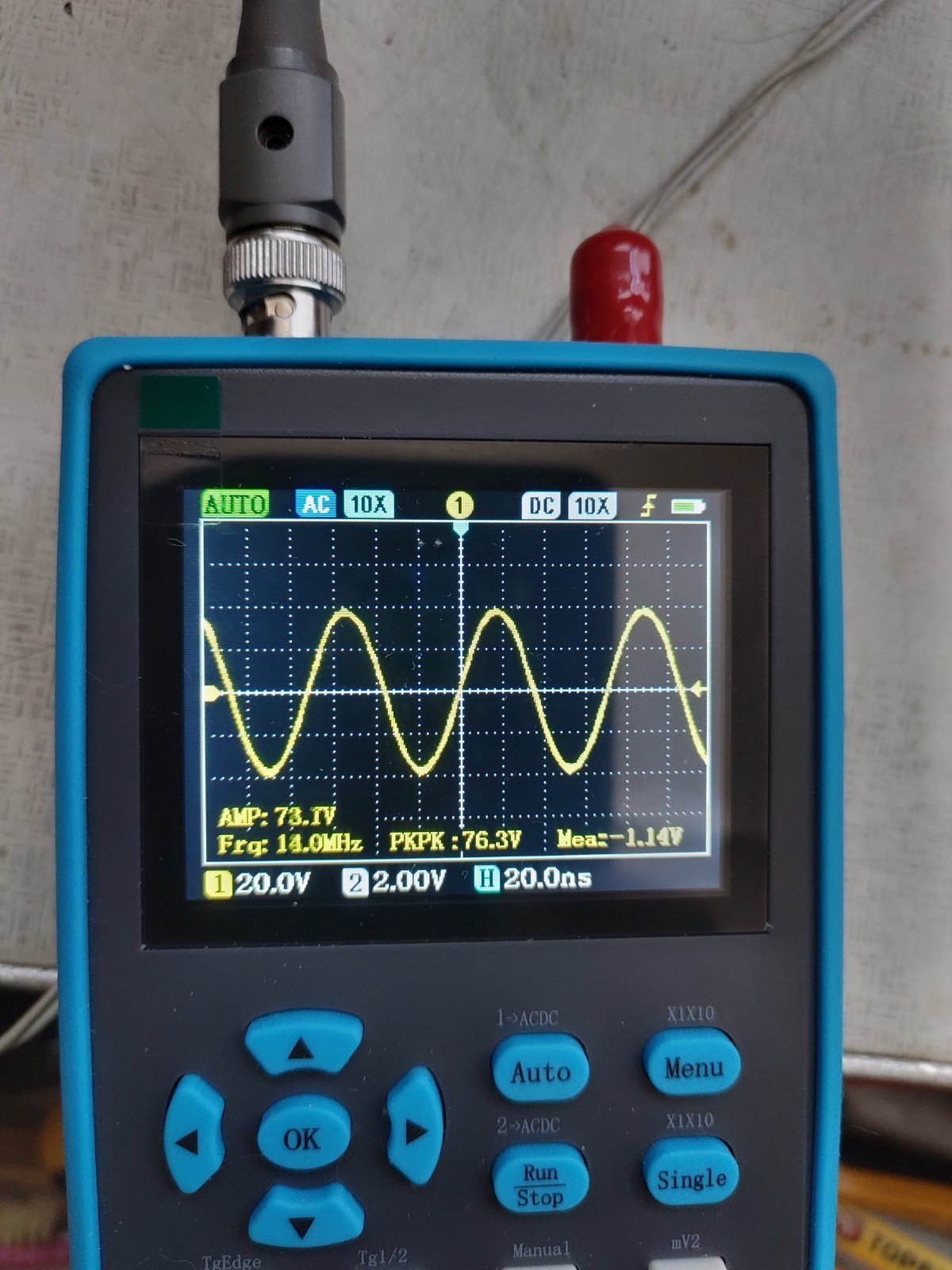

Зробив на макеті фільтр гармонік для 14 МГц. Ось, що вийшло. Така величина від 100 мВ р-р вхідного. Струм 3,3 А.
