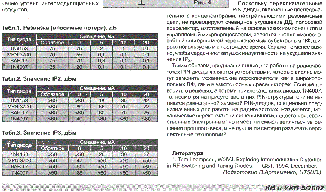

Діодна комутація це як релейна але на діодах :) Якщо через діод тече струм приблизно 5-10мА то він працює як резистор з дуже малим опором і майже не вносить втрат. Коли він запер зворотною напругою - то він як конденсатор ємністю декілька пф (див. даташит) і його опір досить великий (в залежності від частоти).

Вітаю всіх! В моєму МініК-у ДПФ перемикається діодами за схемою, яка нижче. Пробував КД409 і 1N4007 - різниці по чуйці не помітив, а останні витримали неабияку грозу... Але там синтез і ДПФ комутуються міні-галєтником (+12в) на 11 положень...Для кращого заперання діодів не робочих бендів, можна поставити паралельно розв'язуючим конденс-ам 2 - 2,2кОм...

UT8AS писав: П'ят грудня 19, 2025 5:13 pmПробував КД409 і 1N4007 - різниці по чуйці не помітив, а останні витримали неабияку грозу...
Щоб не вибивало у грозу краще поставити по входу реле яке коротить антену на землю якщо трансивер не включено - в мене як вигорів перший змішувач - так я одразу таке поставив.
Стосовно 1N4007 - в них досить велика ємність. Я їх пробував в АРП - відмовився. Пишуть що вони пін хоча по даташиту звичайні, але то було сто років тому, що зараз продають під цим маркуванням нікому не відомо.
А от КД409 - це мастхев для комутації. Досить правильний діод. Ще з імпортного є спеціальні т.з. band-switching діоди, тобто комутаційні. Наприклад BA591. Для нього в даташиті нормується опір при заданому струмі та вони мають малу ємність.
Але якщо нічого під руками нема то і 4148 працює :)
Повідомлень: 109
Has thanked: 56 times
Been thanked: 45 times
Re: Приймач RX998.
UR5FFR писав: П'ят грудня 19, 2025 8:42 pm
=0.95em що зараз продають під цим маркуванням нікому не відомо...
...років  15 тому, або більше, після закриття науково-дослідницького сектору нашого універу, дісталось мені півтори пачки якісних 1N4007...я вже їх куди не пробував зі своїми вихованцями ставити - від БЖ до змішувачів сигналів, все добре працювало...і в різних даташитах їхня ємність вказана від 5 до 8 пФ при 12в зворотнього, ніби-то багато, але працюють...зараз в моєму ПА на 2хГ811 стоять у БЖ по 2 в паралель, лампи міняв, а діоди цілі...ще є багато, кому треба, можу поділитися (поштою в конверті)...
